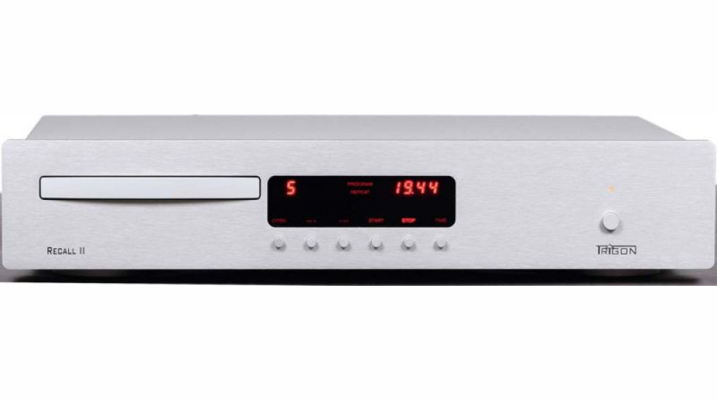

Trigon Recall II ma czystą, nowoczesną linię w kolorystyce srebrno-jasnoszarej. Całość zmienia nieco wygląd, kiedy włączymy urządzenie do sieci. Najpierw przez chwilę miga mała czerwona dioda obok wyłącznika, sygnalizująca rozgrzewanie się obwodów – pomimo że to odtwarzacz w całości półprzewodnikowy.
Po chwili zapalają się krwistoczerwone elementy umieszczone pod czernioną płytką akrylową, widoczną na środku przedniej ścianki. Wyświetlacz nie jest kupiony za dwa złote, to najmniej szumiące rozwiązanie – złożono go z elementów LED.
Można go wyłączyć – rozświetla się wówczas na chwilę, kiedy wydamy jakąś komendę. Tę można wysłać również z pilota Director, za który trzeba dopłacić 600 zł ekstra. Pod wyświetlaczem ulokowano małe, okrągłe przyciski sterujące napędem. Uwagę przyciąga lekko wypukła, aluminiowa maskownica szuflady.
