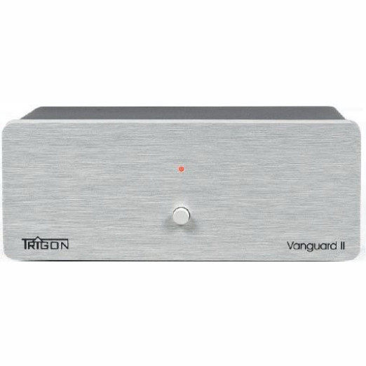

Bardzo mały, ale solidnie wykonany i całkiem funkcjonalny Vanguard II - to przedwzmacniacz gramofonowy MM/MC z regulacją wzmocnienia, impedancji oraz pojemności obciążenia. Zasilacz znajduje się w oddzielnym pudełku, ale włącznik sieciowy wraz z diodą LED - na froncie głównej sekcji.
Bardzo małe i porządnie wykonane urządzenie. Dobrej klasy układy wzmacniające i elementy bierne.

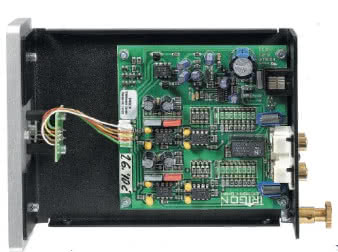

Gniazda RCA umieszczono blisko siebie, nie wepniemy tam kabli z nadzwyczaj grubymi wtykami; za to wyjątkowo piękny jest zacisk uziemienia - złocony, wygodny do zakręcenia, pozwalający na bezproblemowe podpięcie dwóch widełek naraz (jak w przypadku kabli SME).
Zasilacz jest maleńki, plastikowy, impulsowy. Można go wymienić na akumulatorowy zasilacz Volcano tegoż producenta. Jak się okazuje, gniazda RCA, choć mało urodziwe, są złocone. Zaraz za wejściem widać wlutowane do płytki miniaturowe przełączniki typu DIP - mamy do nich dostęp od spodu urządzenia.
Zmieniamy nimi wzmocnienie układu (16 pozycji) i impedancję wraz z pojemnością (zgubiłem się przy trzydziestej pozycji - jest tego mnóstwo, spisane są w tabelce w instrukcji).
Sygnał wzmacniany jest w układach scalonych - na wejściu AD797 Analog Devices (w podstawkach), a za nimi OPA134 Burr Browna. Razem cztery układy, po dwa na kanał. Korekcję RIAA przeprowadza się za pomocą oporników SMD i ładnych kondensatorów (tantalowych i polipropylenowych, Wima i ERO).
