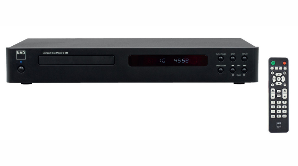

NAD wciąż wygląda charakterystycznie. Niebieski wyświetlacz na tle nowoczesnych matryc OLED prezentuje się trochę staromodnie, ale jest bezapelacyjnie czytelny. Z przedniego panelu obsłużymy większość funkcji. NAD C538 odtwarza pliki, jednak tylko MP3 i WMA, które trzeba zapisać na płytach CD-R/RW. To raczej ukłon w stronę oficjalnych wydań (np. z audiobookami) niż zachęta dla audiofila.

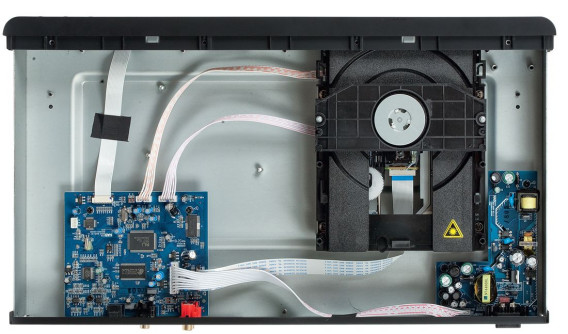

Dla mechanizmu przygotowano specjalną podstawę - szyny stabilizujące, przytwierdzone do dolnej płyty obudowy. W trakcie otwierania i zamykania szuflady słychać lekkie "chrząkanie" mechanizmu, a podczas skanowania płyty - drobne szmery, ale gdy już płyta ruszy na dobre, odtwarzacz pracuje cicho i szybko (przerzucanie ścieżek).

NAD chwali się zasilaczem, to rzeczywiście rozbudowany układ; niezależne, regulowane obwody zostały przygotowane dla sekcji mechanizmu, obwodów cyfrowych, analogowych, sterowania, a własną, odseparowaną ścieżkę napięciową ma nawet wyświetlacz.

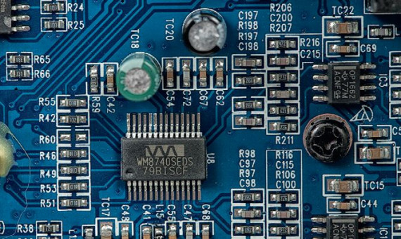

Wolfson WM8740, podobny do przetwornika w CD10 Cambridge Audio w sferze "kompatybilności" (PCM 24 bit/192 kHz), ma jednak znacznie wyższą dynamikę (117 dB).

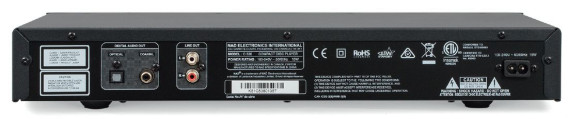

Tylna ścianka pokazuje typowy zestaw dla tej klasy odtwarzaczy CD, tak dzisiaj, jak... dwadzieścia lat temu. Jest więc wyjście analogowe (para RCA) i dwa wyjścia cyfrowe (optyczne i współosiowe).
