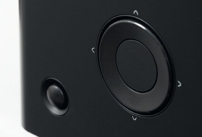

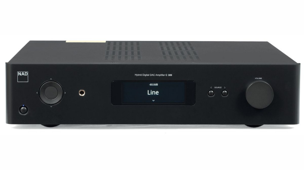

Aparycja NAD-a C389 pozostaje w firmowym stylu, jednak NAD zasadniczo zmienił technikę i od jakiegoś czasu stosuje impulsowe końcówki mocy. Na szarym froncie dominuje moduł z nowoczesnymi kursorami oraz spory wyświetlacz. Nabiera on rumieńców po instalacji dodatkowego modułu odtwarzacza strumieniowego, do czego jeszcze wrócimy.
W podstawowym zakresie wzmacniacz obsłużymy w sposób bliski klasycznym wzorcom – wystarczy regulacja głośności (zwykłe pokrętło), a źródła przełączamy sekwencyjnie (para przycisków).

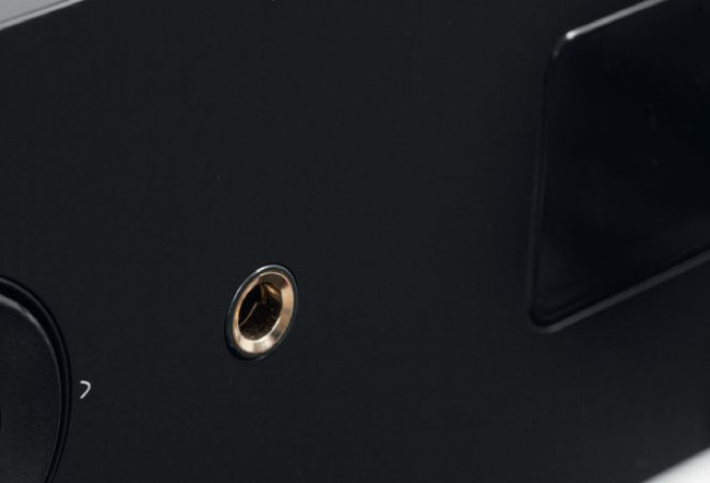

Wyjście słuchawkowe to poważne 6,3-mm gniazdo. Na górnej ściance znajdują się dwa rzędy szczelin wentylacyjnych, urządzenie nagrzewa się jednak umiarkowanie.

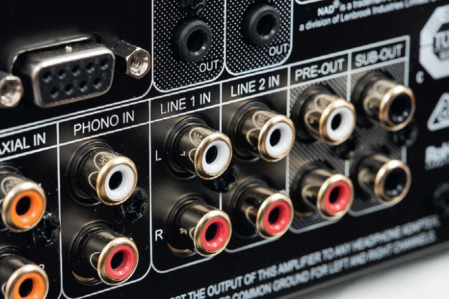

NAD C389 nie rozpieszcza wprawdzie liczbą wejść analogowych, ale dwa liniowe plus gramofonowe (dla wkładek MM) powinny dzisiaj wystarczyć; do sekcji gniazd analogowych należą też wyjścia niskopoziomowe – z przedwzmacniacza (stałe) i podwójne dla subwooferów (regulowane).

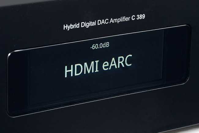

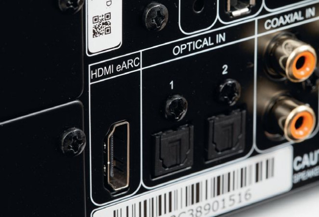

NAD stawia na cyfrę, do dyspozycji mamy tutaj w sumie pięć wejść – dwa optyczne, dwa współosiowe oraz HDMI z kanałem zwrotnym ARC. Uzupełnia to dwukierunkowy Bluetooth, przez który nie tylko prześlemy sygnały ze źródeł (smartfony, tablety), ale też "napędzimy" słuchawki. Złącze USB nie jest kolejnym wejściem cyfrowym, a jedynie narzędziem serwisowym.

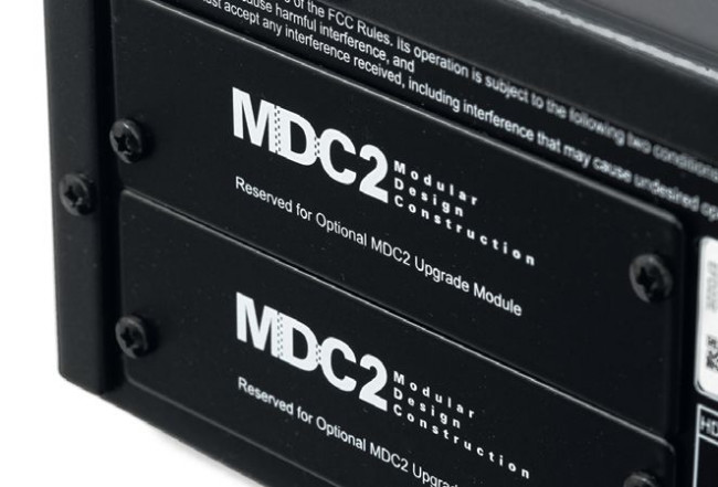

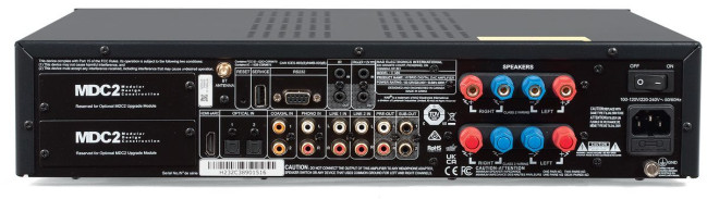

Są gniazda wyzwalaczy i sterowania IR/RS232. Na tylnej ściance widać dwie zaślepki opisane jako MDC2 – to miejsca, w których można zainstalować opcjonalne karty rozszerzeń.

Klasycznie szarą obudowę unowocześnia duży wyświetlacz o szerokich kompetencjach.
Do łatwej nawigacji – zarówno po oczywistych, jak i drobiazgowych ustawieniach – służy panel kilku przycisków.

NAD proponuje ich kilka, najbardziej kuszący jest system strumieniowy BluOS-D. Prawa sekcja obudowy pozostaje więc pusta, przygotowana na "zaparkowanie" karty rozszerzeń systemu MDC2.

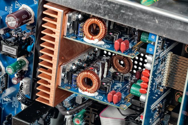

W stosunku do swoich wzmacniaczy, NAD używa określania "HybridDigital DAC", a same moduły wzmacniające nazywa "HybridDigital UcD". HybridDigital sugeruje układ przynajmniej częściowo cyfrowy.

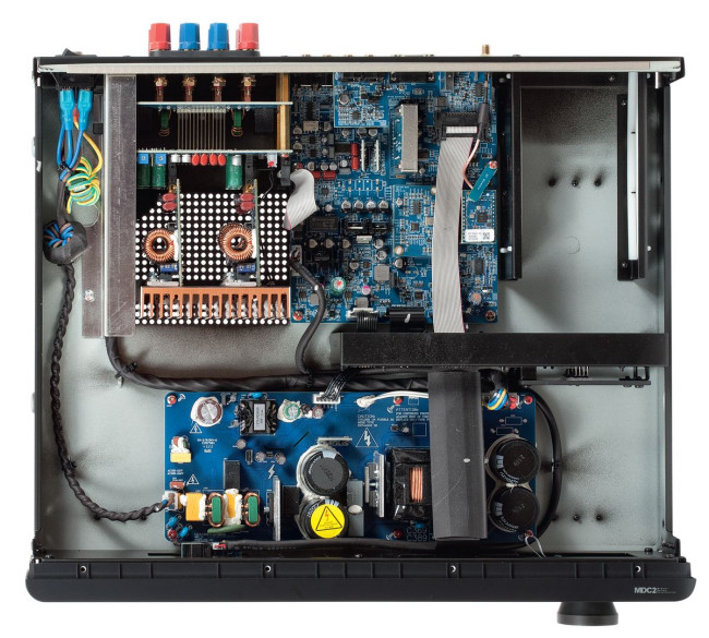

O ile w torze sygnałowym nie brakuje gałęzi cyfrowych, to wzmocnienie się do nich jednak nie zalicza; nie jest również autorskim rozwiązaniem NAD, na co wskazuje już skrót UcD – doskonale znany, bowiem odnoszący się do modułów firmy Hypex, z którą NAD od dawna współpracuje.
NAD wykorzystał w C389 nie tylko same wzmacniacze Hypexa, ale też kompletne układy zasilające (również w technice impulsowej). Końcówki mocy mieszczą się na dwóch niewielkich płytkach; to jeden z najmniejszych modułów firmy Hypex w serii UcD. NAD dołożył od siebie część układów wyjściowych (między innymi zabezpieczenia).

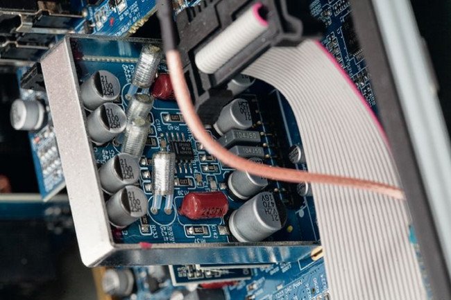

Jego własną konstrukcją jest cały przedwzmacniacz, w którym nie brakuje ciekawych rozwiązań; należy do nich przedwzmacniacz gramofonowy, wyodrębniony na niezależnej, małej płytce i zabezpieczony metalowym ekranem (w pobliżu są przecież moduły impulsowe oraz cyfrowe).

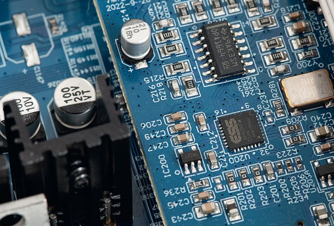

W sekcji cyfrowej mamy przede wszystkim kapitalny scalak ESS Technology ES9028. To prawie najlepszy przetwornik w ofercie tego prestiżowego producenta. Tej klasy komponenty trafiają dzisiaj nie tylko do najdroższych urządzeń high-end (oraz tańszego sprzętu mniej znanych firm dalekowschodnich...), ale także do wzmacniaczy o umiarkowanych cenach renomowanych producentów.

Wśród wejść cyfrowych nie ma USB-DAC-a, ale jest nowoczesne HDMI z kanałem zwrotnym ARC.

Już niemal w każdym wzmacniaczu NAD stosuje technikę impulsową i w większości wypadków są to układy Hypexa; w C389 są to moduły z serii UcD.
Delikatna elektronika przedwzmacniacza gramofonowego nie ma lekko w otoczeniu układów impulsowych i cyfrowych, zabezpieczono ją metalowym ekranem.
W C389 zastosowano świetny konwerter C/A ESS Technology ES9028.

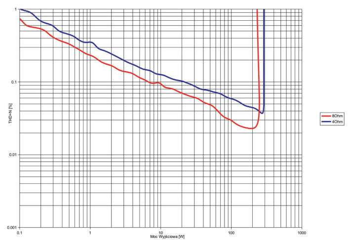

Swoją drogą moc C389 jest wyższa niż zapowiada producent; przy jednoczesnym wysterowaniu dwóch kanałów wynosi 2 x 162 W przy 8 Ω i 2 x 160 W przy 4 Ω, przy wysterowaniu jednego sięga 232 W przy 8 Ω i aż 288 W przy 4 Ω Impulsowa ”natura” wzmacniacza odbija się na niskim odstępie od szumu (70 dB), ale pamiętajmy, że to przede wszystkim szum wysokoczęstotliwościowy, którego z kolumn (ani słuchawek) nie usłyszymy.

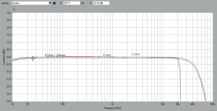

Charakterystyki częstotliwościowe (rys. 1) są tym razem trzy; podstawowe pomiary dla 8 Ω (krzywa czerwona) i 4 Ω (krzywa niebieska) pozwalają cieszyć się z wyeliminowania problemów związanych z wpływem filtrów wyjściowych – charakterystyki są niemal takie same i sięgają wysoko, spadki -3 dB odczytujemy przy ok. 73 kHz.
Dodatkowa krzywa czarna to pomiar dla 8 Ω z uwzględnieniem toru cyfrowego przedwzmacniacza (bez wspomagania układem Analog Bypass, z którego korzystałem w całej sesji pomiarowej ze względu na niższe zniekształcenia). Tutaj pojawia się już ostry spadek przy ok. 23 kHz, będący efektem konwersji analogowo-cyfrowej.

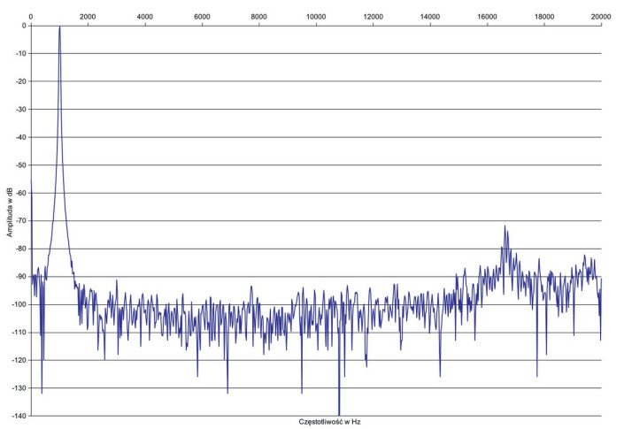

Spektrum harmonicznych (rys. 2) jest czyste, trzecią widać dopiero w okolicach -91 dB. Na rys. 3. "ciążą" znowu szumy, dlatego THD+N poniżej 0,1% schodzą dopiero przy 7 W dla 8 Ω i 20 W dla 4 Ω, ale w powodów już przedstawionych nie jest to miarodajne dla jakości brzmienia.
