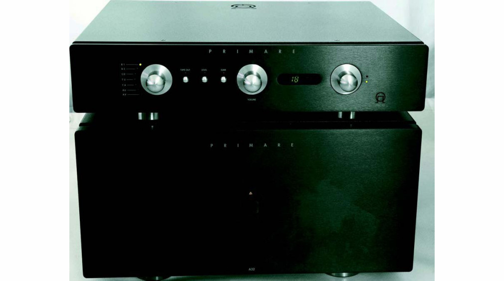

Wszystkie urządzenia miały konsekwentnie niewysokie, choć głębokie obudowy, takie jakie można zmieścić w typowej szafce na sprzęt. Ale końcówka mocy Primare A32... to nowość, która pokazuje ruch Primare w nowym dla tej firmy kierunku.
Już wcześniej w ofercie pojawiały się zestawy przedwzmacniacz - końcówka mocy - ale nie takie! Primare A32 to monstrum o masie 40 kg, gabarytami porównywalne np. do końcówki Krella EVO 402. Jednak najpierw przedwzmacniacz - oczywiście mniejszy, ale wcale nie byle jaki.
Przedwzmacniacz Primare PRE30
Prawie 10 kg masy dla preampu robi dobre wrażenie. Front nie jest surowy i ascetyczny, ale nie jest też załadowany funkcjami. Solidna, gruba, zupełnie płaska i już optycznie zimna płyta jest tłem dla ulokowanych symetrycznie trzech manipulatorów z pięknie obrobionej stali: od lewej selektor wejść, wzmocnienie, przełącznik stand-by.
Pomiędzy lewym a środkowym pokrętłem znajdują się trzy małe, wciąż wygodne przyciski: ustawiania sygnału na wyjściu do nagrywania, ustawiania czułości wejściowej każdego z wejść oraz funkcji "surround", pozwalającej wpiąć to urządzenie - a w zasadzie współpracującą z nim końcówkę mocy - w system kina domowego; w tym przypadku bowiem sygnał z wejścia oznaczonego AV popłynie prosto do wyjścia do końcówki. Proste i skuteczne.
Przedwzmacniacz Primare PRE30 jest sterowany mikroprocesorem, dzięki czemu można m.in. poziom wzmocnienia pokazać na małym, zielonym wyświetlaczu, wyświetlimy też balans między kanałami. Regulacja ta nie polega tutaj na prostackiej metodzie wpięcia między kanały potencjometru, a przez osobne sterowanie scalonymi drabinkami.
Dzięki temu można było utrzymać mały przesłuch międzykanałowy. Front ożywią też diody - zielone wskazują wybrane źródło, para czerwona i zielona pozycję włącznik stand-by.

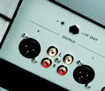

Przedwzmacniacz Primare PRE30 jest w pełni zbalansowany, wyposażony więc został zarówno w łącza RCA, jak i XLR. Na pierwszych mamy dwie pary wejść liniowych oraz parę wyjść do końcówki. Wejść jest w sumie siedem, a więc pozostałych pięć to gniazda RCA, w tym jedno "zapętlone" - proporcje zdrowe, liczba wystarczająca.
Obok wyjść zbalansowanych są oczywiście wyjścia RCA na końcówkę - dwie pary. O nowoczesności świadczą też systemy sterowania - Data Com, a także trigger do zdalnego włączania końcówki.

Końcówka mocy Primare A32
To dopiero bestia, godna Bladeliusa. Na płytkach tym razem nie ma jego sygnatury, ale chyba widzę ją w sposobie myślenia o poszczególnych blokach. Pośrodku, na wzmacnianej dodatkową stalową płytą podłodze mamy ogromny transformator toroidalny o mocy 2000 W. Zaraz za nim widać dwanaście bardzo dużych, drogich kondensatorów Fine Gold Nichicona, cenionych za bardzo niską impedancję wewnętrzną.
Zaraz za nim mamy zaś cztery - tak, aż cztery - duże mostki prostownicze ze sporymi radiatorami. Skąd cztery, skoro to wzmacniacz dwukanałowy? Primare A32 jest od początku do końca, włączając w to zasilanie, urządzeniem zbalansowanym.
A to oznacza, że mamy tam w istocie nie dwie końcówki, jak w niezbalansowanym, a cztery, parami pracujące dla każdego kanału (jedna dla połówki dodatniej, druga dla ujemnej). Oznacza to też, że trafo dostarcza dla każdego z tych wzmacniaczy osobne napięcie.
Najwięcej miejsca na płytce zajmuje... zasilacz stabilizowany dla sekcji sterującej. Są tutaj duże kondensatory polipropylenowe firmy Vishay. Same tranzystory wejściowe i sterujące przykręcono do niewielkich radiatorów "plecami" do siebie, aby ich temperatura była możliwie podobna.
Na końcu znajdziemy aż osiem par komplementarnych, bardzo dobrych tranzystorów Toshiby (2SA1943+2SC5200), przykręconych do radiatora sporymi mosiężnymi sztabami.
Wejście RCA, na znakomitych gniazdach RCA, jest zaraz za krótkimi kabelkami symetryzowane. Równie solidne są gniazda głośnikowe - dwa komplety - połączone wewnątrz mocną, złoconą sztabą. Jeśli jednak korzystamy z pojedynczego okablowania, chyba lepiej używać górnej pary, która ma bezpośrednie połączenie z wyjściem tranzystorowym.
Urządzenie jest w pełni chronione przed zwarciem, pojawieniem się na wyjściu napięcia stałego i przegrzaniem - po przekroczeniu temperatury 70ºC na radiatorach, przechodzi w tryb stand-by. Generalnie prezentuje się bardzo solidnie i efektowne, zarówno za sprawą pokaźnych gabarytów, jak i bardzo grubej, aluminiowej płyty przedniej. Nóżki zostały rozmnożone, bo zamiast trzech mamy pięć.

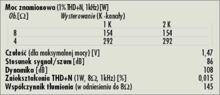

To jeden z kilku - do policzenia na palcach jednej ręki - najlepszych wzmacniaczy, jakie trafiły do tej pory do naszego laboratorium. Producent ocenia możliwości swojego kolosa na 250W/8 omach i 400W/4 omach, ale już w tej dziedzinie A32 potrafi znacznie więcej. Każda z wbudowanych końcówek produkuje bowiem 312W przy 8 omach i równe 500W przy 4 omach.
Uruchamianie dwóch kanałów jednocześnie nie robi na zasilaczu żadnego wrażenia. Wprawdzie do osiągnięcia takiej mocy potrzebne będzie 5V napięcia na wejściu, co w praktyce zamyka drogę większości odtwarzaczy z regulowanym wyjściem, jednak regularny preamp załatwia sprawę. Szumy są wyjątkowo niskie, w odniesieniu do 1W zaledwie na poziomie -101dB, co pozwala wraz z wysoką mocą wspiąć się z dynamiką na pułap 127dB.

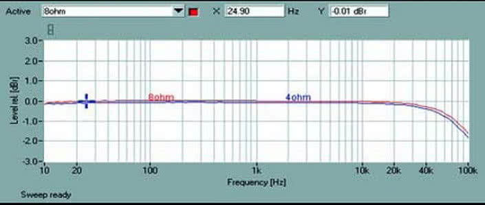

Na charakterystryce przenoszenia (rys. 1) nie pojawia się nic niepokojącego, przy obydwu obciążeniach urządzenie spisuje się idealnie na basie (-0,1dB przy 10Hz), zauważalny spadek w części wysokotonowej nie przekracza -1,8dB dla 100kHz.

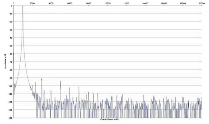

Na rys. 2 widać kilka nieparzystych, jednak zawsze poniżej -90dB.

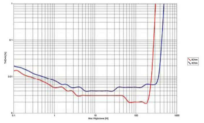

Kolejny popis umiejętności to rys.3. Zniekształcenia leżą poniżej 0,01% (nie 0,1% jak to rozpatrujemy zazwyczaj!) już od mocy daleko poniżej 1W. Przy naturalnej lekkiej przewadzie 8 omów, THD+N przyjmuje dla mocy z przedziału 70W - 200W wartość nawet 0,002%! (R.Ł.)
