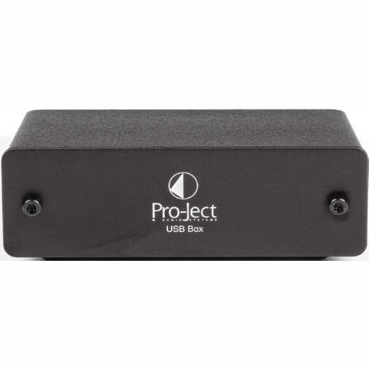

Wykonanie Mała, ale solidna obudowa. Prościutki układ o skromnych możliwościach.
Funkcjonalność Tylko jedno wejście, brak jakiejkolwiek sygnalizacji o synchronizacji ze źródłem, tylko sygnały do 16/48.
Brzmienie Otwarte i płynne – zaskakująco dobre, jak na taką konstrukcję.
Pro-Ject USB Box to jedno z najtańszych urządzeń serii Box Design. Dzięki wsparciu w postaci sprzedaży droższych komponentów tej serii, udało się nawet w jego przypadku zachować tę samą, całkiem solidną obudowę. Front jest aluminiowy, reszta ze stali niemagnetycznej. To rzeczywiście małe "pudełeczko", ale całkiem ciężkie.
