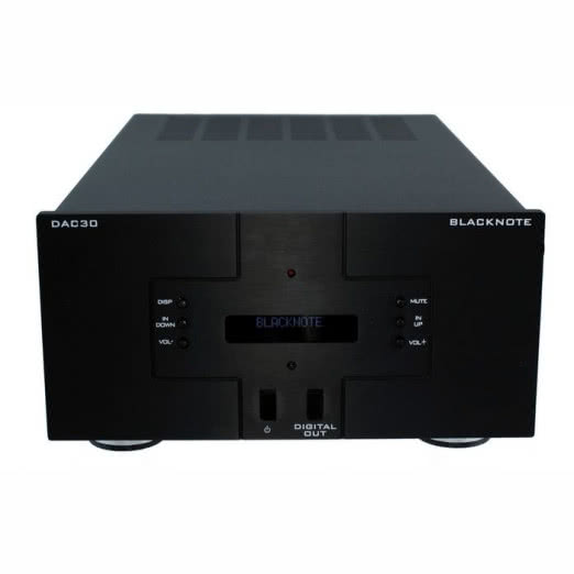

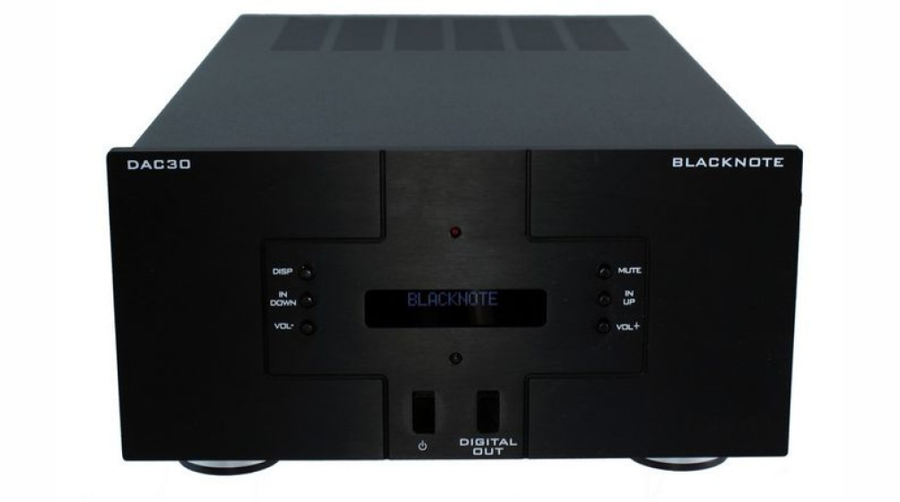

Głębokie, dość ciężkie urządzenie ma przednią ściankę o szerokości połowy klasycznego "racka" - tylko 24 cm. Wykonano ją z aluminium, ma charakterystyczne przefrezowania. Pośrodku umieszczono wyświetlacz ciekłokrystaliczny z dwoma linijkami.
Na górnej wyświetla się wybrane wejście, a na dolnej - częstotliwość próbkowania sygnału wejściowego. Producent donosi, że można także wyświetlić długość słowa (16 lub 24 bity), jednak mnie się to nie udało i nie znalazłem na ten temat dokładniejszych informacji w instrukcji.
Wyświetlacz można wyłączyć. Pozostałe elementy obudowy wykonano z grubych stalowych blach. Urządzenie stoi na czterech aluminiowych nóżkach, pod które należy nakleić, dostarczane w komplecie, miękkie gumowe podkładki.
Niedaleko wyświetlacza umieszczono sześć przycisków. Dwoma zmienimy wejście, kolejnymi dwoma - siłę głosu, jednym - włączamy tryb "mute", a ostatnim - wyłączamy wyświetlacz. Poniżej widać dwa większe przyciski: jeden standby, drugi zamieniający wejście USB na wyjście.
Blacknote DAC 30 może być bowiem wyposażony w moduł przetwornika A/C. Można dzięki temu przegrać na dysk twardy komputera dowolne źródło analogowe, w tym płytę winylową, nawet w postaci 24/192. Cena tej opcji - 2190 zł.

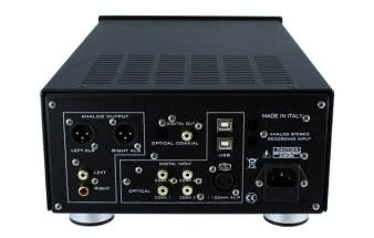

Z tyłu Blacknote DAC 30 widać lepiej, że to zaawansowane funkcjonalnie urządzenie - aż osiem wejść cyfrowych: optyczne TOSLINK, aż cztery elektryczne RCA (niestety, brakuje BNC), elektryczne AES/EBU i dwa USB 3.0.
Wyjścia analogowe są zbalansowane (XLR) i niezbalansowane (RCA). Układ wewnątrz jest w pełni zbalansowany. Wyjścia cyfrowe są dwa - RCA i optyczne. Z boku znajdują są wejścia analogowe do gramofonu i gniazdo sieciowe.
