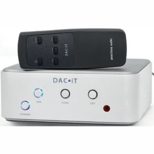

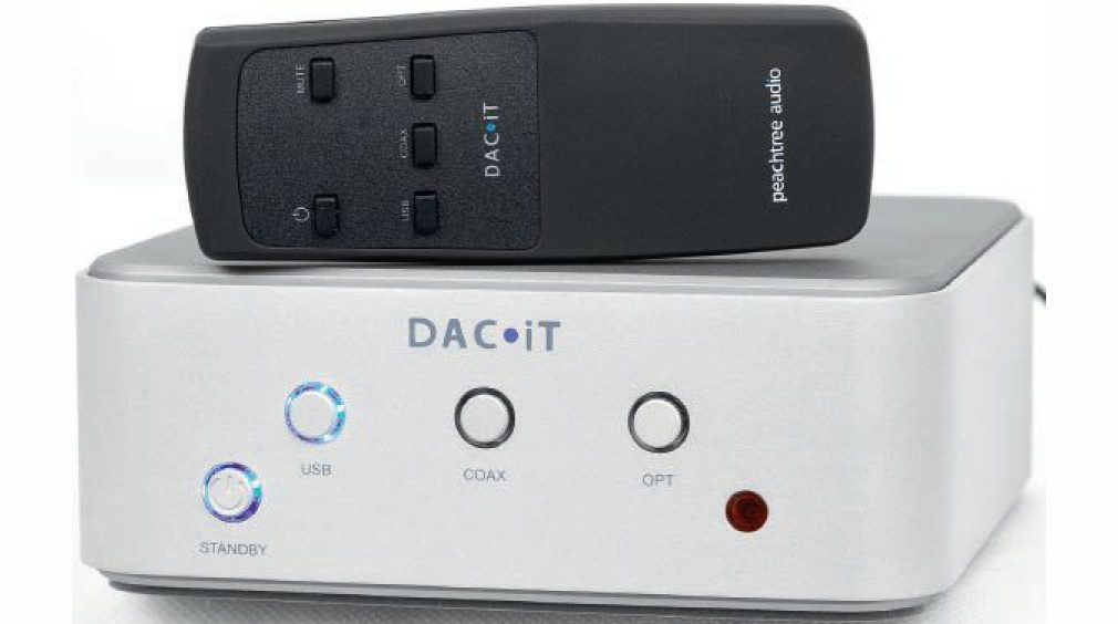

Gdy tylko wyjąłem przetwornik z opakowania, od razu wziąłem swojego "miniaka", by przymierzyć do siebie obydwa urządzenia. Pasują jak ulał, co do milimetra, PA ma nawet naklejaną od spodu gumową matę, jak w wielu urządzeniach Apple.
PeachTree Audio DAC iT - obudowa i przyłącza
Na tle pozostałych przetworników w tym teście, PeachTree Audio DAC iT prezentuje się bardzo okazale. Został w całości wykonany z metalu, na grubej przedniej ściance zamontowano cztery duże przyciski, włącznik sieciowy oraz trzy klawisze przypisane do trzech wejść.

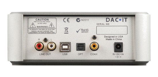

Cyfrowe trio jest typowe: optyczny Toslink, elektryczne współosiowe oraz USB. Serce przetwornika pracuje z częstotliwością 192 kHz i rozdzielczością 24 bitów, ale takie sygnały można doprowadzić tylko z jednego wejścia - współosiowego; pozostałe ograniczone są do 96 kHz.
Kompletne wyposażenie w trzy najważniejsze standardy wejść, USB akceptuje sygnały 24/96.
Przetwornik PeachTree Audio DAC iT pracuje oczywiście nie tylko z "makami", ale także z systemem operacyjnym Windows. Nie trzeba przeprowadzać żadnej konfiguracji i instalować oprogramowania, wystarczy tylko wpiąć USB, a w menu wyboru wyjściowego urządzenia audio powinna automatycznie pojawić się nowa pozycja.

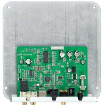

Po uruchomieniu przetwornika PeachTree Audio DAC iT połyskującego niebieskimi diodami mamy jeszcze inną miłą niespodziankę - przy wyborze wejść dochodzą z wewnątrz charakterystyczne stuki, zwiastujące pracę przekaźników. Po uchyleniu obudowy widzimy, że podczas przełączania wejść odłączają one wyjście analogowe.
PeachTree Audio DAC iT - wnętrze
Urządzenie bazuje na scalaku ESS9022 z linii Sabre, który jest elastycznym procesorem dedykowanym przetwornikom DAC i odtwarzaczom Blu-ray, a jego charakterystyczną cechą jest zintegrowany moduł analogowy. Odpada zatem potrzeba konstruowania klasycznego obwodu wyjściowego.
Dwukanałowy scalak pracuje z rozdzielczością 24 bity i próbkowaniem 192 kHz, gwarantując dynamikę na poziomie 112 dB, natomiast za wejście USB odpowiada układ Tenor TE7022 (24/96). Wewnątrz obudowy przetwornika nie ma zasilacza (podobnie jak w starszych Mac Mini), więc w zestawie znajdujemy impulsowe maleństwo.
Cały układ zmieścił się na małej płytce, obudowa mogłaby być znacznie mniejsza, ale wtedy też prysnąłby cały czar.
