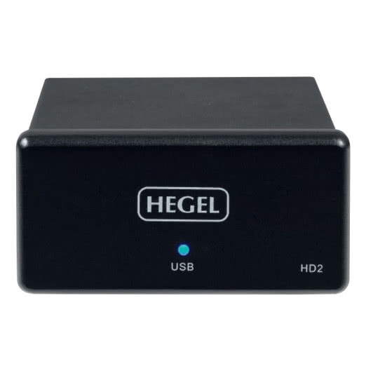

To czarna kostka z dość grubą, aluminiową ścianką przednią, na której widać tylko niebieską diodę. Z tyłu mamy wejście USB, wyjście cyfrowe RCA i wyjście analogowe na parze RCA. A pod spodem trzy gumowe nóżki.

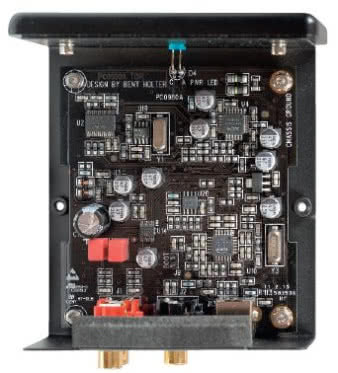

Układ wewnątrz zmontowano na jednej płytce drukowanej. Przy wejściu USB znajduje się dość leciwy, ale wciąż znakomity układ odbiornika USB Tenor TE7702. To dlatego po podłączeniu Hegela do mojego laptopa w okienku dialogowym ukazała się informacja Sygnał z Tenora jest przesyłany do odbiornika cyfrowego AKM AK4118 (24/192), a potem do konwertera częstotliwości próbkowania AKM AK4127, zamieniającego wszystkie przychodzące sygnały na postać 24/192 i w takiej formie wysyłanych do przetwornika cyfrowoanalogowego - kości Burr Brown PCM1754.
Hegel HD2 to DAC 24/192, pracujący z częstotliwościami próbkowania w zakresie 5-200 kHz, o dość przeciętnej dynamice 103 dB. Ponieważ zintegrowano z nim konwerter I/U i analogowy filtr wyjściowy, sygnał może być niemal od razu wysłany do wyjść RCA.
"Niemal", bo najpierw trzeba zablokować sygnał DC - do czego służą kondensatory Wima. DAC jest taktowany ze swojego zegara; odbiornik USB - ze swojego. Na płytce odnotowano, że układ został zaprojektowany przez Bena Holtera, założyciela i szefa Hegela.
