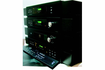

 dCS Delius

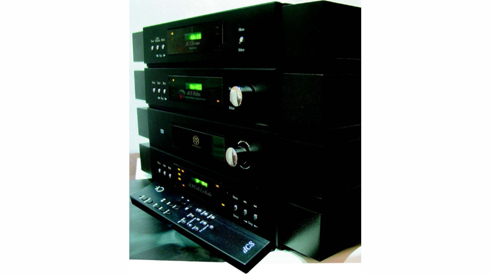

Zacznijmy od Deliusa, bo to on jest wyrazem możliwości technicznych dCS-a. Podobnie jak wszystkie pozostałe urządzenia firmy, zamknięty w niskiej, głębokiej obudowie, pomimo kosmetycznych zabiegów, wygląda jak żywcem przeniesiony ze studia nagraniowego.
Pomijając wrażenia estetyczne, ma to jednak same dobre strony - urządzenie wykonane jest z zegarmistrzowską precyzją i powinno przetrwać bezpośrednie trafienie bombą atomową, a przy odrobinie szczęścia nawet zabiegi kosmetyczne sprzątaczki (o, pardon - gosposi).
Obudowa składa się wyłącznie z niemagnetycznego materiału - aluminium. Boki to profile, do których od góry i od dołu przykręcono aluminiowe płyty.Od góry, za pośrednictwem płata gumy, przykręcono szklaną płytę z dyskretnym logo dCS. Z przodu widać tylko kilka metalowych (bardzo precyzyjnych) przycisków oraz niewielki zielony wyświetlacz matrycowy typu "dot", wybrany ze względu na swoje właściwości szumowe.
Do rozlicznych opcji można się jednak dostać poprzez rozbudowane menu. A jest w czym wybierać. dCS Delius akceptuje bowiem sygnały o częstotliwości próbkowania od 32 kHz (dCS zamiast "kHz" konsekwentnie używa określenia kS/s - "kiloSampli na sekundę") do 96 kHz - wszystko to w protokole SPDIF - i, używanym w studiach, SDIF.
Można oczywiście doprowadzić sygnał w protokole AES3 przesy łany łączem AES/EBU. To jednak kaszka z mleczkiem i niemal każdy to potrafi. Clou programu są jednak łącza 2 x AES, poprzez które można przesy łać sygnał 24/192 oraz IEEE1394, którym przesy ła się zakodowany sygnał DSD o parametrach 1/2,822MHz.
Taka wszechstronność jest możliwa tylko dzięki temu, że wszystkie urządzenia dCS zbudowane są w oparciu o układy DSP, bez użycia gotowych chipów. Widać to wyraźnie, kiedy zajrzymy do wnętrza.

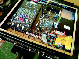

Główne układy umieszczono na dużej płytce, zajmującej niemal całe wnętrze dCS Delius. Co ciekawe, dokładnie ta sama płytka, z tymi samymi elementami, używana jest we wszystkich urządzeniach, a więc i w transporcie, i w zegarze.
Patrząc na nią, trudno dostrzec jakiekolwiek podobieństwo z typowymi przetwornikami. Znajdziemy na niej superprecyzyjne zasilanie (mnóstwo stabilizatorów napięcia, zarówno scalonych, jak i dyskretnych) oparte o zamknięty w kwadratowej puszce toroid i bank niziutkich kondensatorów (2 x 10 000mF + 3 x 15 000mF), układy wejściowe z przekaźnikami i scalonymi buforami oraz serce - zespół układów DSP LSI.
Rdzeniem tego układu są dwie kości Lattice Orca oraz dwie Motorole. To na nich zbudowana jest duma firmy, przetwornik Ring DAC.
Tuż przy wejściu IEEE1394 umieszczono płytkę służącą do odbioru i konwersji sygnału DSD. Również i tutaj wszystko wykonano przy pomocy DSP Lattice.
Ciekawostką jest fakt, iż znajdziemy tutaj kość Philipsa. Skrajnie po lewej stronie, tuż przy ściance bocznej umieszczono znakomite, selekcjonowane oscylatory kwarcowe. Są dwa, ponieważ każda z "rodzin" taktowania otrzymała własny układ (osobno dla 44,1; 88,2; 176,4 oraz 48; 96 i 192 kHz). Taka aranżacja eliminuje konieczność stosowania wprowadzających spore zniekształcenia pętli PLL.
Po lewej stronie widać również, umieszczoną piętrowo, dużą płytkę z układami wyjściowymi. Widząc ją pomyślałem, że mi się urządzenia pomyliły... Oto bowiem, w całej okazałości, przysiadła tam płytka z piękną ANALOGOWĄ regulacją głośności. Zbudowano ją przy użyciu banku oporników SMD (w tym przypadku są to specjalne elementy, nie badziewie stosowane przez większość firm) kluczowanych układami scalonymi.

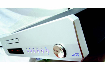

Verdi-Lascala
Po opisie Deliusa nie ma już właściwie o czym pisać, ponieważ transport/upsampler dCS Verdi-LaScala zbudowany jest w oparciu o identyczne układy (bez sekcji analogowej), tyle, że przeprogramowane tak, aby upsamplowały sygnał PCM 16/44,1 do postaci DSD i wysyłały go na zewnątrz.
Obudowa transportu jest literalnie skręcona z dwóch obudów Deliusa, przy czym elektronika i zasilanie pozostało w spodniej części, podczas kiedy napęd umieszczono w górnej.
Podobnie jak w Verdim, jest to jednostka Sony, stosowana w urządzeniach studyjnych. Dlatego też cały napęd, oprócz szuflady (a szkoda!) wykonany jest z metalu.
W jego aplikacji widać jednak ogromną dbałość o szczegóły. Korpus przykręcono bowiem do metalowych prowadnic, które za pośrednictwem elastycznych absorberów podwieszono pod długimi profilami, łączącymi przednią i tylną część urządzenia. Od góry całość zaekranowano blachą i oklejono matami bitumicznymi. Podobnie, jak w przypadku obudowy, tak i tutaj większość metalowych elementów wykonano z aluminium.
Ponieważ napęd "wisi" na elastycznych elementach, szuflada nie ma więc idealnie dopasowanego obrysu, ale raczej szeroką szczelinę tak, żeby nie tłumić jej ruchów. Oprócz zestawu typowych wyjść cyfrowych znajdziemy również wyjście IEEE1394, którym, w zakodowanej formie, przesyłany jest sygnał z płyt SACD oraz zupsamplowany do DSD sygnał z płyt CD.
