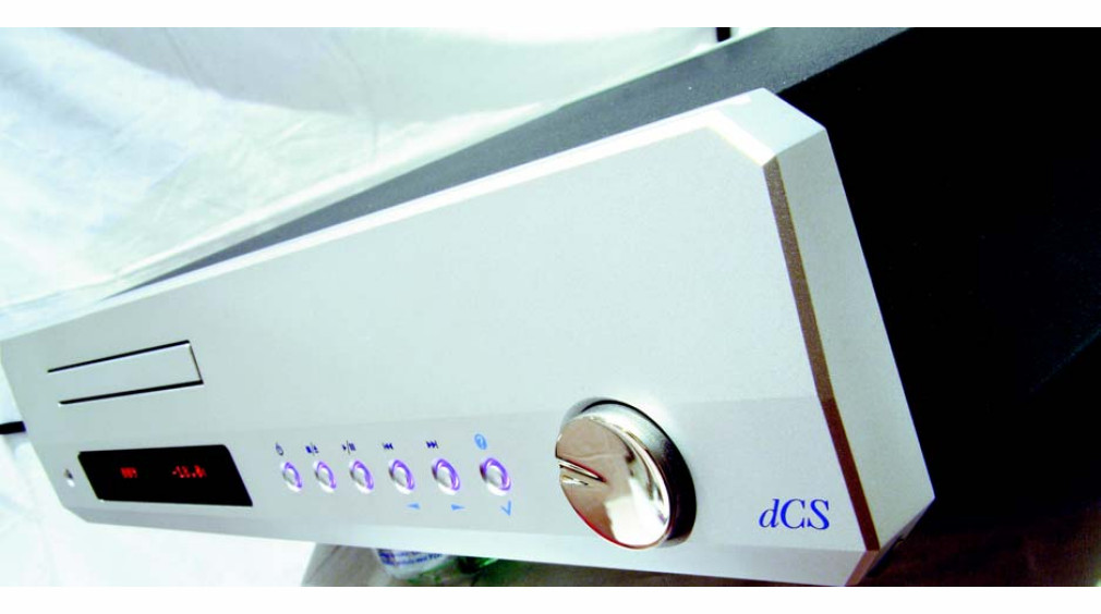

DCS P8i powstał przez połączenie kilku znanych już wcześniej, osobnych urządzeń w jednym pudełku: Ring DAC, jeden z niewielu prawdziwie 24. bitowych przetworników, został wzięty z Edgara, część audio z Deliusa, zaś przetwarzanie cyfrowe, w tym upsampling CD'SACD, z napędu Verdi-LaScala. Musiało dojść do pewnych uproszczeń, jednak dzięki temu, że większość działań zależnych jest w dCS-ie od softwaru, zmiany deklarowane są jako niewielkie.
DCS P8i opisany został jako 'Upsampling CD/SACD'. Podobnie jak w wielu innych odtwarzaczach nowych formatów, napis CD/SACD brzmi dziwnie, ponieważ SACD jest przecież zawsze odtwarzaczem CD. W ten sposób podkreślane są jednak intencje konstruktorów, którzy równy nacisk kładą na obydwa formaty. Upsampling z kolei prowadzony jest na linii CD'SACD, a więc przechodzimy z formatu PCM 16/44,1kHz na DSD 1/2,822MHz.

Urządzenie wyposażono w cztery filtry interpolacyjne, które zmieniają odpowiedź impulsową i fazową, osobno dla CD i SACD. Co jeszcze? W kilkunastu krokach możemy zmieniać jaskrawość wyświetlacza.
Z zewnątrz dCS P8i oraz mające się wkrótce pojawić "niedrogi" napęd i przetwornik z tej samej linii mają charakterystyczny wygląd, zrywający z dotychczasowym, studyjnym designem firmowej starszyzny (nie chodzi oczywiście o starzyznę...).
Całość jest ultra-kompaktowa, z bardzo grubym aluminiowym frontem i równie solidnym tyłem. Z przodu po lewej stronie umieszczono wąską szufladę, a pod nią bursztynowy wyświetlacz typu dot-matrix.
Blask emanuje również spod przycisków - przy każdym rodzaju operacji inny: kiedy nie ma w napędzie płyty, kolor podświetlenia jest zielony, z płytą CD krwistoczerwony, z SACD fioletowy, zaś przy korzystaniu z menu - niebieski.
Kolorowy zawrót głowy - dzięki temu naprawdę wystarczy jeden rzut oka, żeby wiedzieć co i jak (wyświetlacz jest zbyt mały, żeby coś na nim z dwóch metrów zobaczyć), wprowadza jednak całkowicie nowy rodzaj przeżyć estetycznych, dotychczas ze sprzętem audiofilskim dość słabo kojarzonych.
Skrajnie po prawej stronie umieszczono płaskie pokrętło siły głosu. Gniazda przyłączeniowe (wszystkie, oprócz zegara złocone i bardzo porządne - Neutrik) zostały umieszczone w głębokich frezach na tylnym panelu.
Prawdę mówiąc, ich obsługa nie jest zbyt łatwa, bo np. wypięcie z gniazda wtyku XLR wymaga drobnych paluszków, a do gniazda sieciowego IEC nie da się wpiąć żadnego kabla z wtykiem typu Wattgate.

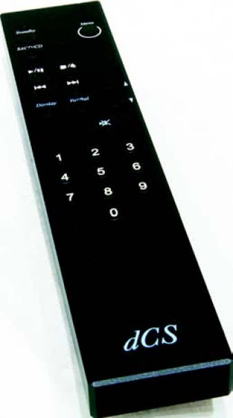

Całość nie ma klasycznych nóżek, tylko, jak przy droższym systemie, z przodu i tyłu przez całą długość poprowadzono gumowe ćwierćwałki. Pilot zdalnego sterowania jest metalowy, duży i ciężki, najlepiej więc operować nim, kiedy leży obok ręki na oparciu fotela.
