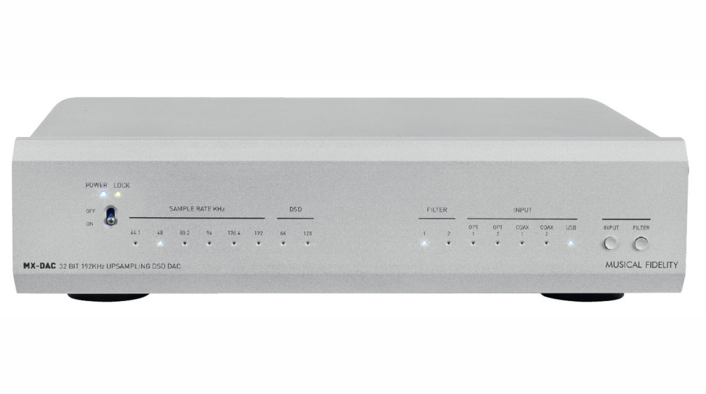

Obudowę polakierowano na srebrno, a sam wygląd przedniej ścianki napawa przekonaniem, że Musical Fidelity MX-DAC został dobrze wyposażony.

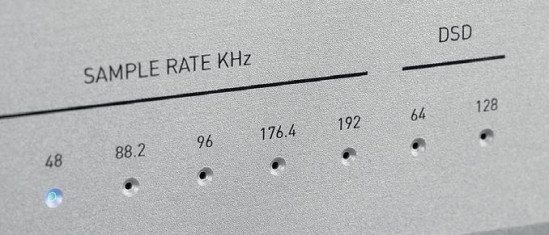

Prawą część przeznaczono dla wskaźników sygnałów podawanych z zewnątrz i podzielono na dwie sekcje; jedna obejmuje częstotliwości próbkowania dla PCM (do 192 kHz), druga DSD w wersjach DSD64 oraz DSD128. Do włączania służy niewielki hebelek. Wybór źródeł jest oczywisty.

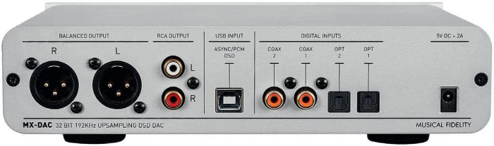

Musical Fidelity pozwala podłączyć ich pięć, obejmując właściwie wszystkie potrzebne standardy; są dwa wejścia optyczne, dwa współosiowe oraz jedno USB (typ-B). Wprawdzie dla gniazd optycznych i współosiowych firma deklaruje obsługę sygnałów 24 bit/192 kHz, ale ten pierwszy bezpieczniej czuje się w konfiguracjach 24/96.
Najwięcej potrafi oczywiście USB, bo oprócz PCM 32/192 przyjmuje jeszcze DSD128 (i oczywiście DSD64). Z przodu jest także mały przełącznik pozwalający wybrać charakterystykę filtra wyjściowego, jego działanie jest też zróżnicowane w zależności od podanych sygnałów.

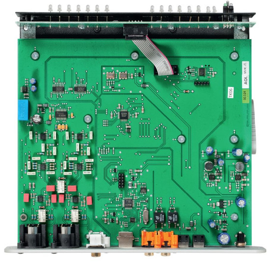

Mimo że obudowa jest niewielka, wszystkie układy zmieściły się bez problemu, zwłaszcza że (niemal) całe zasilanie przeniesiono na zewnątrz; w samym MX-DAC pozostawiono stabilizatory i filtry.
Przetwornikiem C/A jest także układ Texas Instruments, PCM1795, dwukanałowy scalak o rozdzielczości 32 bitów i maksymalnej częstotliwości próbkowania 192 kHz. Ta druga wartość nie jest może ekstremalnie wysoka, jednak układ można pochwalić za świetną teoretyczną dynamikę, która wynosi 123 dB.
Musical Fidelity MX-DAC - tylna ścianka.
Gniazdo USB obsługuje również sygnały DSD, ma zaszytą cyfrową regulację poziomu (tej funkcji Musical Fidelity jednak nie wykorzystał) oraz różnorodne charakterystyki filtrów (z tego już zrobiono użytek).
Przetwornik jest dwukanałowy. Aby uzyskać sygnał zbalansowany, który pojawia się na wyjściach XLR, potrzebna była symetryzacja. Stopnie analogowe zbudowano na scalonych wzmacniaczach operacyjnych Burr Brown OPA2134UA.

Wewnątrz jest na tyle dużo miejsca, że można by było pokusić się o instalację zasilacza.

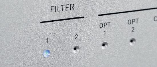

Dla sygnałów PCM i DSD przygotowano dwa niezależne tryby filtrowania.
Filtrowanie
Musical Fidelity przygotował układ, dzięki któremu użytkownik może wybrać pomiędzy dwoma różnymi charakterystykami filtrów cyfrowych - Filter 1 i 2. Takie rozwiązanie nie jest niczym nowym, stosuje go wielu producentów, korzystając często z gotowych algorytmów, zaszytych w kościach konwerterów DAC.
Jest to narzędzie pozwalające do pewnego stopnia kształtować charakter brzmienia przetwornika, dopasować go do preferencji odbiorcy, innych urządzeń (czy wręcz całego) systemu audio, a nawet konkretnych płyt, tym bardziej, że dostęp do przełącznika odpowiedzialnego za zmiany filtrów jest bardzo łatwy.
W MX-DAC przełącznik ma dwie pozycje, jednak przypisano do nich więcej, bo cztery ustawienia, zaaranżowane w dwóch grupach. Producent uwzględnił specyfikę sygnałów PCM oraz DSD. W przypadku tych pierwszych zmiany obejmują działanie filtrów cyfrowych.
Dostępne są dwa warianty - o łagodnym i stromym nachyleniu zbocza. Wykorzystano przy tym właściwości samego przetwornika Texas Instruments, podobnie zresztą jak przy DSD. W sygnałach tego typu na końcowym etapie obróbki wymagane są filtry analogowe i MX-DAC oferuje ponownie dwa ustawienia (zastosowany scalak konwertujący ma zresztą nawet cztery takie tryby, z których wybrano dwa).
