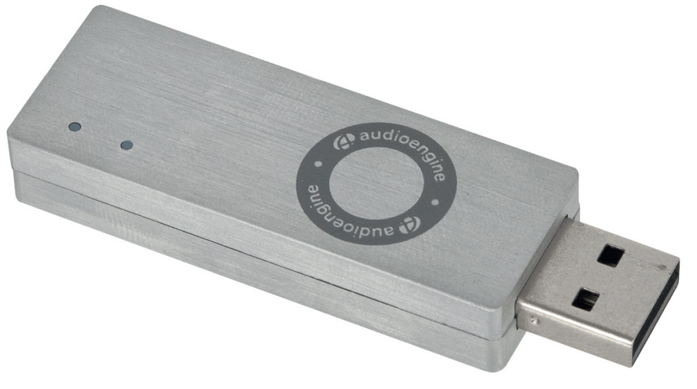

Przetwornik C/A Audioengine D3 mieści się w znanej już koncepcji "patyka USB" (USB Stick), co oznacza, że niewielka obudowa jest zintegrowana z wtyczką USB i należy ją delikatnie wsunąć do odpowiedniego portu w komputerze; podobnie jak popularny pendrajw.
Model D3 jest dość ciężki i całkiem spory jak na produkt w tej formule. Obudowę wykonano z metalu, skręcając dwie połówki. D3 wygląda solidnie i chyba przetrwa różne "przygody", nawet upadki.

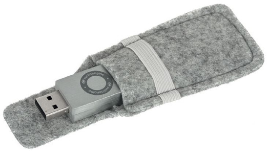

W zestawie nie ma typowej dla takich produktów osłonki – skuwki chroniącej złącze USB, gdy urządzenie nie jest używane; za to otrzymujemy włochate etui.

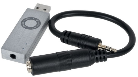

Audioengine D3 ma jedno wyjście analogowe, co dość oczywiste w urządzeniu tego typu. Do gniazdka o średnicy 3,5 mm, zgodnie z informacjami producenta, można podłączyć słuchawki o właściwie dowolnej impedancji, skoro jej zakres rozciąga się od 12 Ω aż po astronomicznie wysokie 10 kΩ. W zestawie jest też przejściówka z 3,5 mm na 6,3 mm (duży jack), mająca formę krótkiego, ale grubego kabla.

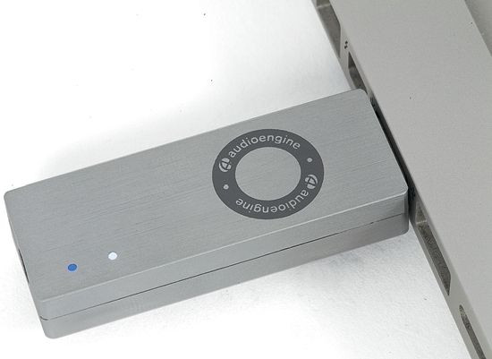

D3 sygnalizuje podłączenie do źródła miniaturową, białą diodą oraz wyraźnym stuknięciem wewnętrznego przekaźnika. Jest jeszcze druga dioda, która świeci się na niebiesko, gdy częstotliwość próbkowania sygnału cyfrowego jest wyższa od 88,2 kHz.
Przetwornik ma pojedyncze 3,5-mm wyjście, w komplecie jest krótki przewód - przejściówka na 6,3-mm gniazdo.

Złącze USB nie jest chronione przez osłonkę, ale producent dostarcza w komplecie miękkie etui.

Na górze widać dwa wskaźniki: biała dioda to kontrolka zasilania; niebieska sygnalizuje obecność sygnałów cyfrowych o częstotliwości próbkowania 88,2 kHz lub wyższej.
