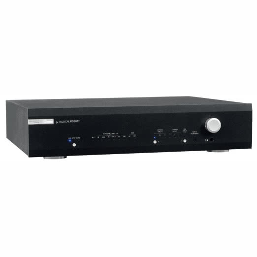

Najnowszy i najlepszy DAC Musical Fidelity. Standardowa, 43-cm obudowa dopasowana do stylu serii M6s. Świeżutki przetwornik C/A ESS Technology. W pełni zbalansowana ścieżka sygnału.
Funkcjonalność
Wyjścia RCA i XLR, wyjście słuchawkowe, regulacja głośności. Duża liczba wejść cyfrowych, niestandardowa forma złącza USB (micro-USB). Akceptuje sygnały 32/384 oraz DSD128. Wewnętrzny upsampler do 32/768.
Brzmienie
Odważne, otwarte i analityczne, mocne i wyraziste w całym pasmie, bas muskularny, góra błyszcząca, dużo informacji i emocji.
Artykuł pochodzi z Audio
Wybór do testu modelu M6s DAC był podyktowany kryteriami cenowymi tego porównania, ale jednocześnie jest to okazja, aby pokazać najlepszy DAC Musicala. MF ma wprawdzie droższe serie, w tym prestiżową NuVistę, lecz w żadnej z nich nie znajdziemy (obecnie) samodzielnego przetwornika C/A. To urządzenie bardzo świeże, wprowadzone do sprzedaży zaledwie kilka miesięcy temu. Można więc oczekiwać nowoczesnych rozwiązań i "odporności" na nadchodzące standardy plików.
Musical Fidelity M6s DAC - (o)budowa

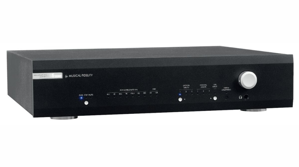

Musical Fidelity M6s DAC to także jedyny DAC Musicala w klasycznej obudowie 43 cm. Duże gabaryty dają konstruktorowi swobodę w ułożeniu wszystkich podzespołów, są też emanacją tradycyjnej, hajfajowej powagi, wreszcie ułatwiają utrzymanie wzorniczej spójności firmowego systemu - z taką myślą przygotowano wszystkie urządzenia serii M6s. Urządzenie jest ciężkie, obudowa solidna i precyzyjna.
W M6s DAC zainstalowano poważny wskaźnik parametrów sygnału cyfrowego, urządzenie przyjmie sygnały do 384 kHz, które wewnątrz będą upsamplowane do 768 kHz.
Na charakterystycznie (dla serii M6s) wyprofilowanej przedniej ściance (ścięta dolna i górna krawędź) jest sporo miejsca, które efektywnie wykorzystano, nie siląc się na skrajny minimalizm. Dużą część zajmuje wskaźnik parametrów sygnału (cyfrowego), każdej diodzie przyporządkowano jedną częstotliwość próbkowania, wydzielając z "linijki" dwa tryby DSD. Selektor wejść ma co robić (wobec aż siedmiu wejść, których przełączanie umożliwiają dwa przyciski), aktywne wejście jest sygnalizowane przez jedną z siedmiu diod.

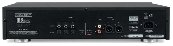

Musical Fidelity M6s DAC - złącza
Niewielkie pokrętło regulacji głośności wygląda trochę nieproporcjonalnie, tak jakby projektant nie mógł się zdecydować, czy w ogóle należy tutaj umieszczać jakąkolwiek gałkę, albo jakby bał się podsunąć przypuszczenie, że to przedwzmacniacz, a nie DAC; regulacja obejmuje wyjścia analogowe (o ile przełączymy je w stosowny tryb), i zawsze wyjście słuchawkowe (6,3 mm), również ulokowane z przodu. Pozycja pokrętła i poziom głośności nie są niczym sygnalizowane. Włożenie wtyku słuchawkowego automatycznie wycisza wyjścia liniowe.

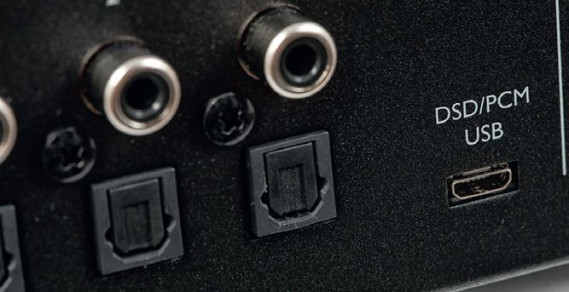

Sekcja wejść cyfrowych jest rozbudowana, chociaż w sposób mało praktyczny. Są aż trzy wejścia S/PDIF i trzy Toslink, ale brakuje nie tylko takich "ekstrawagancji", jak złącza AES/EBU; nie ma też "normalnego" USB-B ani stosowanego rzadziej USB-A. Zamiast nich pojawia się ledwo widoczny (z racji miniaturowych rozmiarów) micro-USB. Jego funkcjonalność odpowiada typowemu USB-B, jednak nie jest to standard przyjęty w dużych DAC-ach, czasami tego typu złącza trafiają się w konstrukcjach przenośnych, a miejsca w M6s DAC jest przecież pod dostatkiem.
Trudno tłumaczyć taką decyzję podporządkowaniem się źródłom mobilnym (zresztą od standardu micro-USB odchodzi się już również w sferze smartfonowej), ważniejszy jest tu przecież komputer. Z pomocą przychodzi dystrybutor, dostarczając w komplecie zarówno przejściówkę micro-USB na USB-B, jak i typowy kabel USB.
M6s DAC oferuje dużą paletę wejść cyfrowych w popularnych standardach - S/PDIF, Toslink i USB; ten ostatni występuje tutaj jednak jako micro-USB, co trudno wytłumaczyć szczupłością miejsca...

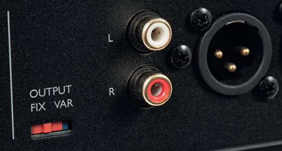

Jak najbardziej klasyczne są natomiast wyjścia analogowe, występujące w pełnej krasie. Mamy więc komplet RCA i jedną parę XLR. Możemy przy tym zdecydować (przełączając mały hebelek), czy poziom analogowego napięcia wyjściowego będzie stały, czy regulowany.

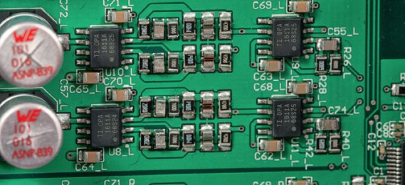

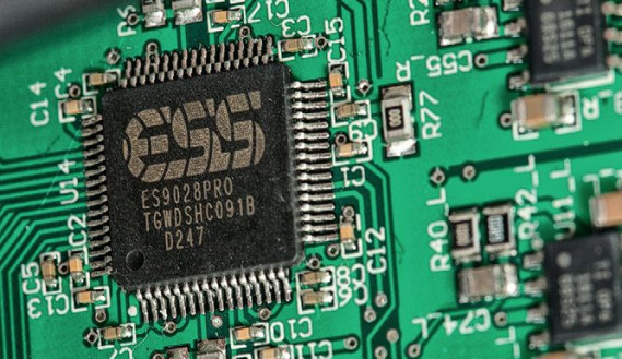

Na jednej z płytek widać konwerter DAC - układ ESS Technology 9028PRO, pochodzący z bardzo świeżej gamy układów tego producenta. ES9028PRO jest ośmiokanałowy, ma wbudowaną funkcję regulacji głośności oraz szereg charakterystyk filtrowania (których przełączania Musical Fidelity jednak nie uruchomił).
M6s DAC to konstrukcja w pełni zbalansowana, są więc także wyjścia XLR, niewielkim przełącznikiem wybieramy tryb - z regulacją głośności lub bez niej.

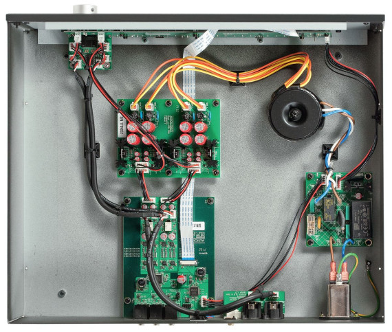

Sekcja zasilania ma niezależne transformatory dla obwodów logiki, sterowania oraz elektroniki audio; filtry zasilacza sekcji audio są autonomiczne dla lewego i prawego kanału. Układ wzmacniacza słuchawkowego (trafi ł na oddzielną płytkę) pozwoli podłączyć słuchawki od 10 do 600 Ω, a relatywnie wysoka moc wyjściowa (2 x 1,5 W przy 32 Ω) powinna wystarczyć dla np. słuchawek planarnych o niskiej efektywności.

Ponieważ jest to urządzenie o rozbudowanej funkcjonalności (wyjścia XLR, regulacja głośności), w którym piętrzą się zbalansowane wyzwania. Musical Fidelity wybrnął z nich brawurowo, a kluczem okazała się nowoczesna kość przetwornika C/A. Chociaż fizycznie scalak jest jeden, to ESS Technology 9028PRO ma aż osiem niezależnych torów oraz... wbudowany algorytm cyfrowej regulacji głośności. Producentowi pozostało tylko uruchomić odpowiednie funkcje i "dobudować" do przetwornika kompletny, analogowy tor audio w konfi guracji symetrycznej.

Tak duża obudowa mogłaby zmieścić kilka nowoczesnych przetworników... układy swobodnie rozplanowano na kilku modułach.

Sekcje dla poszczególnych kanałów poprowadzono bardzo starannie, wyjścia analogowe buforują wzmacniacze operacyjne.
