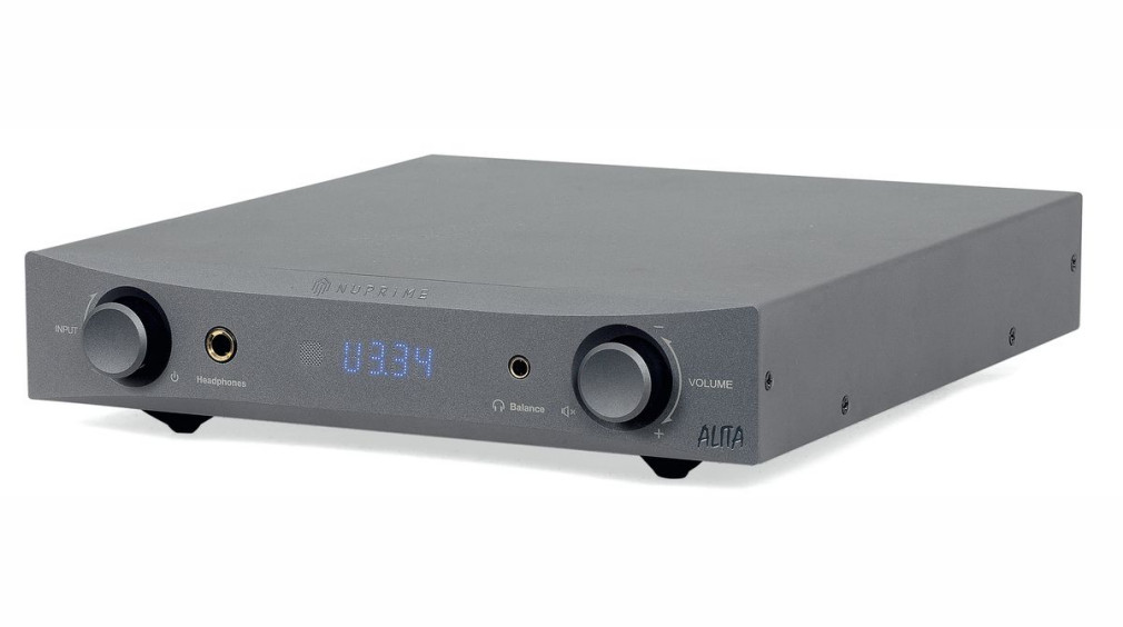

Obudowa przetwornika NuPrime Alita jest kompaktowa, ale solidna, w całości metalowa. Grafitowy kolor prezentuje się elegancko i dyskretnie. Po włączeniu zasilania ujawni się charakterystyczny dla NuPrime "dziurkowany" wyświetlacz.
W przedniej ściance nawiercono wiele maleńkich otworów, które są podświetlane od tyłu; możliwości utworzonej w ten sposób czteroznakowej matrycy są wprawdzie ograniczone, ale wystarczą, aby czytelnie - i efektownie - zaprezentować np. wybrane wejście czy częstotliwość próbkowania.

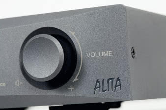

Źródła wybieramy lewym pokrętłem, prawe służy do regulacji głośności zarówno dla wyjść słuchawkowych (są dwa - 6,3 mm oraz zbalansowane 4,4-mm), jak i liniowych. Obsługa jest bardzo prosta, sprowadza się do podstawowych czynności, bez wikłania się w jakiekolwiek menu.

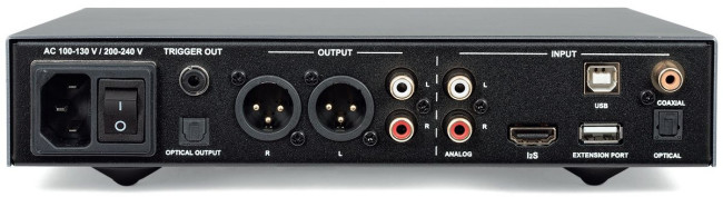

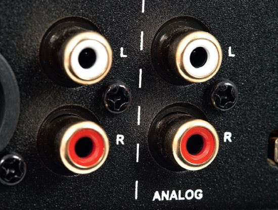

Tylna ścianka została podzielona na sekcje wejściową i wyjściową. Podłączymy aż sześć źródeł, w tym jedno analogowe (RCA) i zaznaczmy od razu, że sygnał stąd nie będzie na żadnym etapie przetwarzany na postać cyfrową.

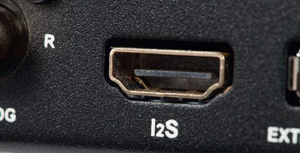

Pięć gniazd cyfrowych obejmuje typową (dzisiaj) "trójkę" - USB, współosiowe oraz Toslink, a także niekonwencjonalną dwójkę z bazującym na złączu HDMI standardem audio I2S oraz złączem USB (typ USB-A).
Wyraźny podział na wejścia i wyjścia ułatwia podłączanie kabli.

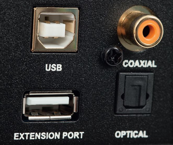

To ostatnie to tylko gniazdo rozszerzeń, które stanie się kolejnym wejściem po dokupieniu dodatkowego, zewnętrznego modułu. NuPrime proponuje dwa takie - obsługujące system Bluetooth lub Wi-Fi, za ich pomocą uruchomimy więc strumieniowanie bezprzewodowe.
Mamy tu dwa wyjścia analogowe, jedno RCA i jedno XLR, obydwa z regulacją głośności. Jest też wyjście cyfrowe (optyczne) i złącze wyzwalacza. Taki zestaw gniazd daje pełną elastyczność zarówno w tradycyjnym wykorzystaniu przetwornika, jak i przy tworzeniu niekonwencjonalnego systemu audio wyłącznie z końcówką mocy (bez przedwzmacniacza czy też wzmacniacza zintegrowanego).
Wszystkie źródła cyfrowe (w tym odtwarzacz CD) można podłączyć do cyfrowych wejść, a jedno wejście analogowe zarezerwować np. dla gramofonu, ale koniecznie z zewnętrznym (lub wbudowanym w gramofon) przedwzmacniaczem korekcyjnym.
W sekcji cyfrowej, oprócz najbardziej typowych standardów, pojawiło się jeszcze wejście I2S bazujące na dobrze znanym złączu HDMI.

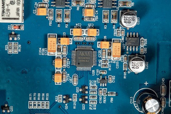

Układ AKM AK4493 to bezpośredni następca znanego i cenionego AK4490 (pojawi się w Vincencie DAC-7). Alita jest jednym z pierwszych urządzeń, jakie znamy, wyposażonych w AK4493.
Poniżej USB-B znajduje się USB-A pozwalające na podłączenie modułów rozszerzeń (Bluetooth, Wi-Fi).
Zastosowano jeden układ tego typu (stereofoniczny), ale ma on wyjścia zbalansowane, pozwalając zbudować symetryczny tor analogowy. AK4493 konwertuje sygnały PCM 32 bit/768 kHz oraz imponujące DSD512. Możliwości wejść skonfigurowano nietypowo.

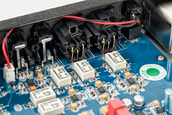

Niezwykłym fragmentem NuPrime Alita jest wspomniany już regulator głośności. Zamiast łatwo dostępnych układów scalonych zaprojektowano od podstaw system złożony z uniwersalnych procesorów FPGA; nie znajdują się one jednak w ścieżce sygnałowej (która jest w pełni analogowa), ich rola sprowadza się tylko do załączania tradycyjnych tłumików rezystorowych, przy czym każdemu ustawieniu głośności przyporządkowano tylko jeden rezystor (elementy nie są łączone "kombinacyjnie").
Jedno wejście analogowe zachęca tym bardziej, że analogowa jest też regulacja głośności.

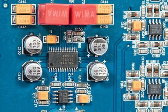

Na płytce drukowanej jest typowy, scalony tłumik, swoją drogą bardzo dobry układ NJR MUSES 72320 (dwukanałowy), zainstalowany tuż przed sekcją analogowych wyjść. Może obsługuje wyjście słuchawkowe albo pełni jakąś pomocniczą rolę... Analogowa regulacja głośności to założenie bardzo ambitne, bo przecież można sprawę załatwić algorytmami wbudowanymi w nowoczesne kości przetworników C/A.
W tym przypadku chodzi jeszcze o coś więcej - rozwiązanie wpisuje się w koncepcję przedwzmacniacza, który oprócz wejść cyfrowych obsługuje też jedno analogowe. Nie trzeba konwertować sygnału analogowego na cyfrowy (i później z powrotem na analogowy) ani godzić się na ograniczenia (choć obecnie już coraz mniejsze), jakie niesie za sobą regulacja cyfrowa.

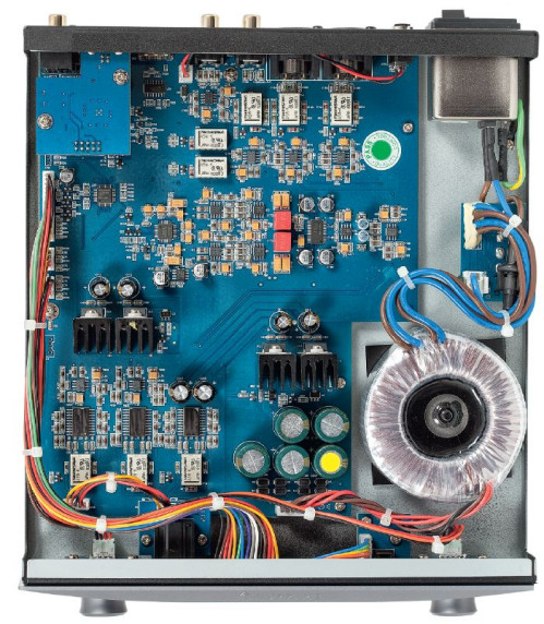

Nie licząc drobiazgów, całą elektronikę audio zmieszczono na jednej płytce.

Wobec zapowiadanego zaawansowanego systemu regulacji głośności zaskakuje obecność popularnego scalaka NJR MUSES.
