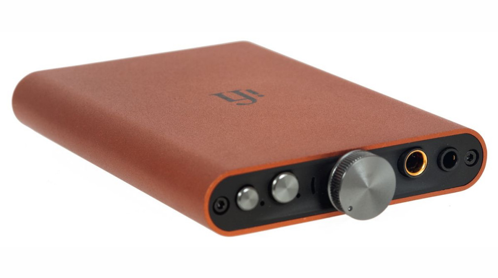

W tym teście Hip-DAC2 jest największy i najcięższy. Obudowa została wykonana z aluminium, formą przypomina "piersiówkę". Metalowe są także przyciski i pokrętło.
ifi audio Hip-DAC2 jako jedyny w tym teście ma zasilanie akumulatorowe, co oznacza nie tylko możliwość uzyskania lepszego dźwięku, lecz także większą elastyczność w obsłudze różnych modeli słuchawek – szczególnie o wysokiej impedancji i niskiej czułości (które wymagają sygnałów o wysokim napięciu). Ale większe rozmiary i masa nie ułatwiają zadań mobilnych.

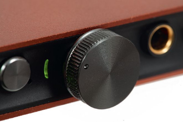

Obsługa ifi audio Hip-DAC2 jest też nieco bardziej skomplikowana, co wynika z większej liczby funkcji i układów towarzyszących. Centralne pokrętło służy do włączania urządzenia oraz regulacji głośności. Trzeba uważać, aby skręcając głośność na minimum nie wejść w sekcję wyłącznika, zrywając komunikację ze źródłem (jej odzyskanie potrwa chwilę).

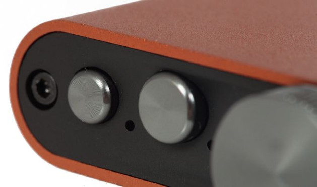

Oznaczenia dwóch przycisków ulokowano na dolnej krawędzi obudowy. Power Match to przełącznik między dwoma trybami wzmocnienia – dopasowujemy parametry wyjścia do wymagań słuchawek różnego typu. Drugi z układów to Xbass – podbicie basu.

Wejście jest jedno – USB-A, przyjmie sygnały PCM 24 bit/384 kHz oraz DSD256. Hip-DAC2 obsługuje także standard MQA. Wokół pokrętła znajdują się diody wskazujące na parametry sygnału.

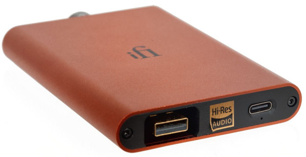

Do USB podłączamy bezpośrednio komputer, a sprzęt mobilny? Urządzenia Android powinny zadziałać od razu, te od Apple wymagają dodatkowej przejściówki (Camera Connection Kit). Na tylnej ściance znajduje się jeszcze drugie złącze USB już tylko do ładowania akumulatora, który powinien wystarczyć na ok. 8 godzin pracy.
Hip-DAC2 ma dwa gniazda USB; wejście audio uzupełniono złączem do ładowania wbudowanego akumulatora.

Do włączenia i regulacji głośności służy pokrętło, obok znajdują się diodowe wskaźniki parametrów sygnału.

Jeden z przycisków służy do wyboru czułości, drugi uaktywnia układ XBass podbijający najniższe rejestry.
