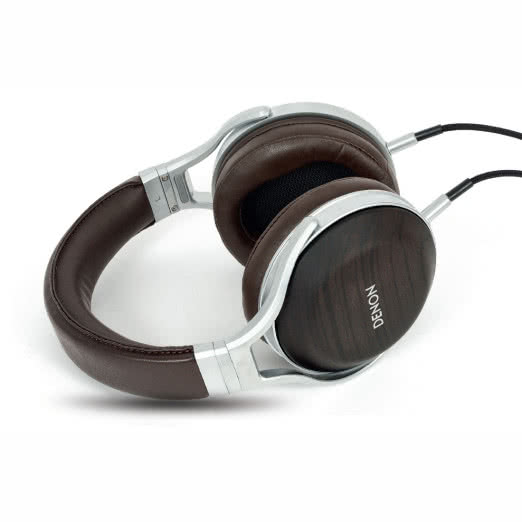

Niespełna dwa lata temu prezentowaliśmy znakomite AH-D7200, po których pojawiły się jeszcze droższe AH-D9200 oraz nieco tańsze – właśnie AH-D5200. Cała trójka bazuje na podobnych rozwiązaniach i ma podobne przeznaczenie – to duże słuchawki domowe. AH-D5200 prezentują się okazale, tak jak droższe modele "chwalą się" zastosowaniem naturalnego drewna w muszlach, metalowego szkieletu i obfitymi skórzanymi przeszyciami.

Gatunek drewna zastosowany w AH-D5200 producent nazywa Zebrawood – to jedna z większych atrakcji wizualnych, naturalne słoje tworzą indywidualny wzór dla każdej pary. Słuchawki wyglądają wcale nie gorzej niż D7200, w których drewniane osłony są orzechowe.
Tylne części obudów słuchawek Denon AH-D5200 to nie tylko estetyka, drewniane komory mają gwarantować optymalne warunki pracy przetworników, wytłumiając energię od tylnej strony membrany.

Widelce zawieszenia są bardzo porządne (tak jak cała konstrukcja) – aluminiowe. Tylne części muszli wykonano z naturalnego drewna o nazwie Zebrawood.

Szkielety muszli słuchawek Denon AH-D5200, elementy przegubów i regulacji wykonano z aluminium. Muszle można obrócić o niewielki kąt (lewo-prawo, góra-dół), co wystarcza dla znalezienia optymalnej pozycji słuchawek na głowie. Podstawowa regulacja wielkości opiera się na wysuwaniu. Poduszki z zewnątrz są okrągłe, ale asymetryczne (grubsze z tyłu głowy), wewnątrz wycięcia są owalne.

Skórzane pady słuchawek Denon AH-D5200 są brązowe, podobnie jak pałąk i miękki woreczek transportowy. Znajdziemy w nim 3-metrowy kabel obleczony miękką, tekstylną plecionką. Do wzmacniacza podłączymy 3,5-mm wtyk (albo przez przejściówkę 6,3 mm), do słuchawek – parę 3,5-mm.
Słuchawki Denon AH-D5200 nie należą do najlżejszych, ważą 385 g, ale komfort zapewnia sprężystość pałąka oraz rozkład masy. Mimo to trudno je potraktować jako przenośne, nie składają się, a kabel trzeba by upychać głęboko do nogawek spodni. Tym niemniej Denon zadbał o parametry "przyjazne" mobilnym grajkom, impedancja wynosi 24 Ω, każdy smartfon sobie z tym poradzi.
Pady są asymetryczne, wewnątrz mają owalny kształt, otulają ucho bardzo szczelnie.
