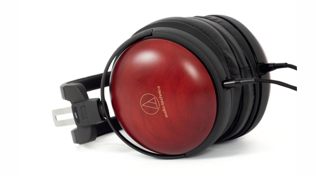

Pierwsze tego typu pojawiły się w 1996 roku, były to ATH-W10VTG "w drewnie" czereśniowym. Obecnie Audio-Technica sięga po egzotykę, czego przykładem jest model Audio-Technica ATH-AWAS, który zawdzięcza swój wyjątkowy wygląd gatunkowi Asada Zakura (chmielograb japoński).
Obudowy zostały polakierowane i wypolerowane, wszystko to jest wykonywane ręcznie w tokijskiej fabryce Audio- -Techniki, która od lat specjalizuje się w produkcji "drewnianych" słuchawek.
Audio-Technica ATH-AWAS - konstrukcja
Audio-Technica ATH-AWAS to konstrukcja zamknięta, muszle są okrągłe i potężne. Poduszki – także okrągłe, ale dodatkowo tak wyprofilowane, aby optymalnie przylegały do głowy (to częsty zabieg w słuchawkach tego producenta). Pady obszyto ekologiczną skórą, wypełnienie gąbkowe jest dość szczupłe, ucho delikatnie dotyka tkaniny rozpiętej tuż przed przetwornikiem.

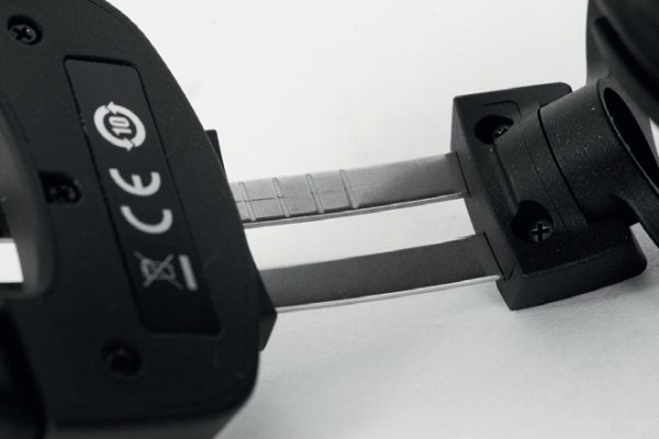

Muszle zawieszono na tradycyjnych widelcach, które wykonano z metalu (stop aluminiowo-magnezowy), podobnie jak szynę regulacyjną z mechanizmem zapadkowym, zakleszczoną w wysuniętych gniazdach.
Regulacja jest konwencjonalna, ale pałąk to już rozwiązanie znamienne dla Audio-Techniki: składa się z dwóch szczupłych (na tle potężnych muszli) szyn obszytych skórą. Audio-Technica ATH-AWAS ważą ok. 400 g. Siła, jaką wywiera na głowę sprężynujący pałąk, wydaje się najmniejsza z możliwych, by utrzymać je w ustalonej pozycji.
Podstawową regulację uzupełniono mechanizmem zapadkowym; słuchawki dobrze trzymają się głowy.

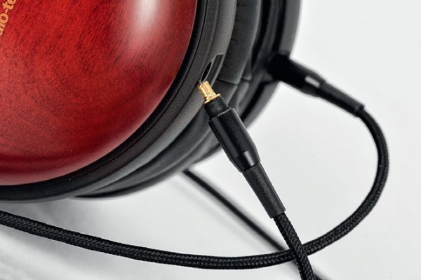

Na każdej muszli przygotowano jeden dwustykowy konektor typu A2DC, stosowany tylko w wybranych, najdroższych słuchawkach firmy. W zestawie dostajemy dwa przewody sygnałowe: jeden z 6,3-mm klasycznym wtykiem, a drugi z symetrycznym XLR-em (4-pinowym). Każdy ma długość 3 m.
Nawet przy okazji tak radykalnie domowych konstrukcji producenci dbają o ich kompatybilność ze źródłami mobilnymi, z których korzystamy przecież nie tylko "na zewnątrz".
Zarówno impedancja słuchawek Audio-Technica ATH-AWAS, wynosząca 40 Ω, jak i czułość - 99 dB (przy 1 mW) to parametry, z którymi poradzi sobie najzwyklejszy smartfon, bez wspomagania ze strony zewnętrznych wzmacniaczy, przetworników, buforów... Ale to tylko parametry, a inną kwestią jest brzmienie – pod tym względem słuchawki te zasługują czy wręcz wymagają o wiele więcej.

Złącza A2DC są wygodne i trwałe, Audio-Technica stosuje je tylko w wybranych, najlepszych modelach.
