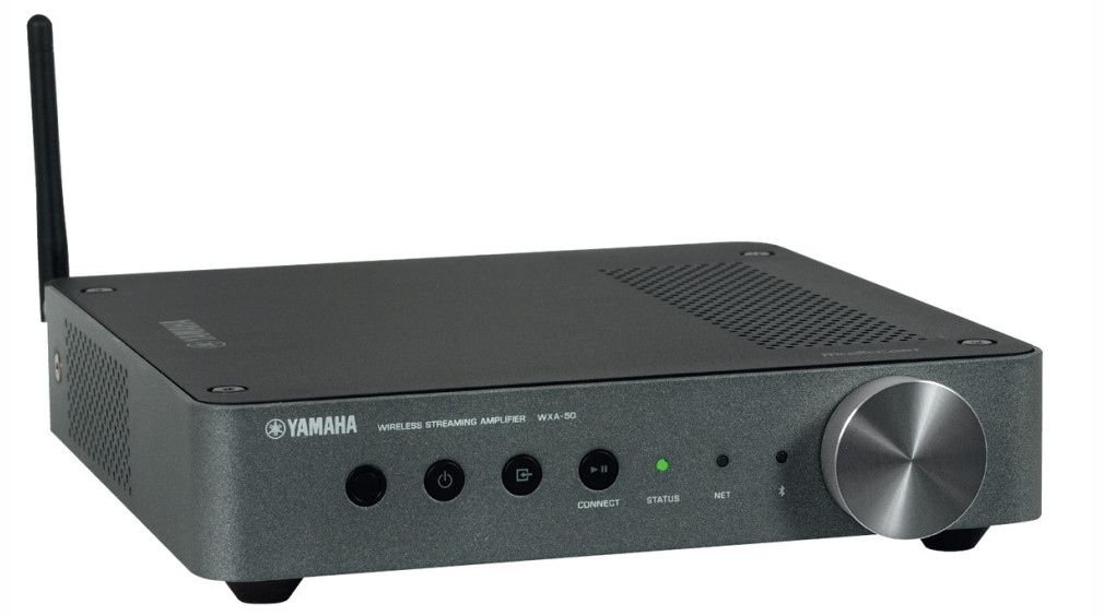

Yamaha MusicCast WXA-50 - panel przedni
Przedni panel jest bardzo ładny. Gdyby nie wyraźna deklaracja, że jest to wzmacniacz sieciowy, mógłbym uznać, iż to regularna, chociaż miniaturowa, integra. Jednak w gruncie rzeczy granica między tradycyjnymi wzmacniaczami a wzmacniaczami strumieniującymi, którym poświęcamy ten test, nie jest już ostra. Chyba jedyną ważną różnicą jest liczba wejść; opisywane urządzenia mają ich zbyt mało, aby obsłużyć wszystkie domowe źródła.
WXA-50 ma dużą wygodną gałkę oraz trzy przyciski i trzy diody na przednim panelu. Wszystkie elementy działają w sposób pewny i intuicyjny. Łączenie z siecią, strumieniowanie i obsługa nie sprawiają najmniejszych kłopotów. Nie korzystając z MusicCast, tylko z telefonu z iOS, przyłączenia do sieci Wi-Fi (dostępny tylko standard 2,4 GHz) dokonuje się jednym (!) kliknięciem. Później tylko trzeba odszukać WXA-50 w urządzeniach kompatybilnych z AirPlay i można grać, choćby ze Spotify`a.

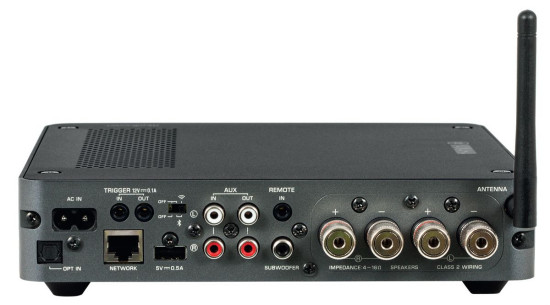

Cały tył urządzenia został skrzętnie zagospodarowany. Terminale głośnikowe są wyjątkowo duże i wygodne.

Antenkę Wi-Fi wkręca się w dedykowane miejsce na tylnym panelu. Niewielkim hebelkiem użytkownik decyduje, czy włącza WLAN i BT, czy tylko BT, czy też wyłącza obydwie metody komunikacji. Wejścia audio są dwa, analogowe i cyfrowe (światłowód), jest także jedno wyjście stereo oraz pojedyncze RCA na subwoofer aktywny (może być uruchamiany za pomocą triggera).

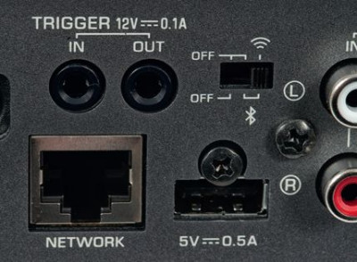

Yamaha MusicCast WXA-50 ma także wejście 12V, zatem w grę wchodzi włączanie i wyłączanie wzmacniacza przy okazji sterowania innym elementem systemu. Z tyłu jest także wejście mini-jack na zewnętrzny odbiornik podczerwieni, gniazdo LAN oraz wspomniane wcześniej wejście USB. Zaciski głośnikowe są solidne, metalowe.
Dobre wyposażenie: wejście i wyjście 12V, gniazdo USB do odczytywania plików z przenośnych źródeł, cyfrowe wejście optyczne, gniazdo LAN i hebelek włączający BT i WLAN.

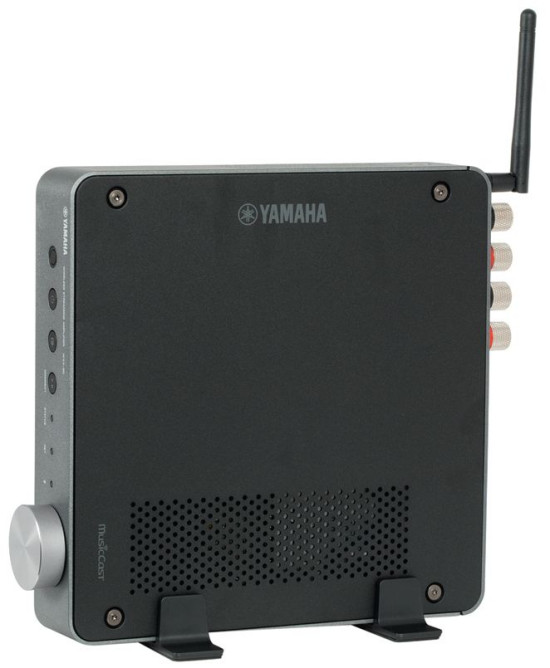

Wzmacniacz po odkręceniu nóżek (a nawet bez odkręcania) można wcisnąć w specjalne podstawki i podstawić pionowo. Lokalizacja wśród książek nie będzie jednak dobrym pomysłem, ponieważ aluminiowa obudowa wyraźnie się nagrzewa.

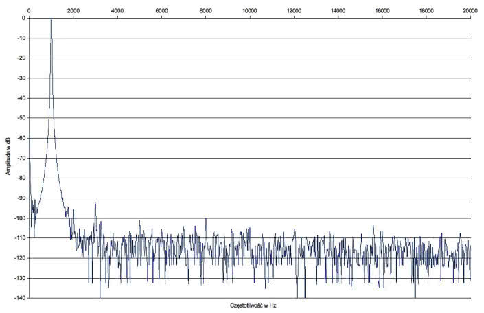

Charakterystyka przenoszenia (rys.1) rozciąga się od 10 Hz (-0,8 dB) do 42 kHz (-3 dB) i jest wyrównana, bez częstych (we wzmacniaczach impulsowych) problemów w zakresie wysokotonowym. Spektrum harmonicznych (rys. 2) ujawnia tylko trzecią, ale i ona znajduje się poniżej -90 dB.

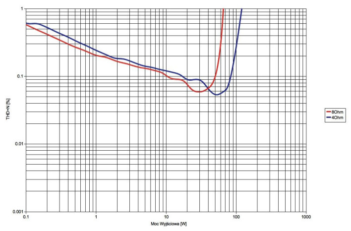

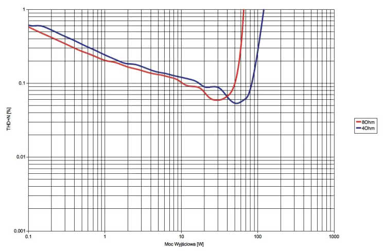

Wykres z rys. 3. potwierdza bezproblemową pracę przy 4 Ω, chociaż THD+N niższe od 0,1 % można osiągnąć dopiero dla mocy powyżej 10 W przy 8 Ω i 15 W przy 4 Ω.
