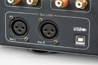

Xindak PA-M ma dwa wejścia niezbalansowane RCA oraz jedno zbalansowane XLR, wzmacniacz nie jest jednak symetryczny, sygnał z XLR-ów tuż za gniazdami jest konwertowany na single-ended.
Duży tylny panel wypełniono tylko w niewielkim stopniu, ilość wejść jest mocno ograniczona.
Zagadkowe jest gniazdo USB typu B, ale uboga dokumentacja nie wyjaśnia, do czego służy port. Jak się okazuje, pozwala na podłączenie komputera jako źródła dźwięku. Entuzjazm studzą jednak parametry sygnału, jaki może przyjąć złącze USB - tylko 16 bit/48 kHz.

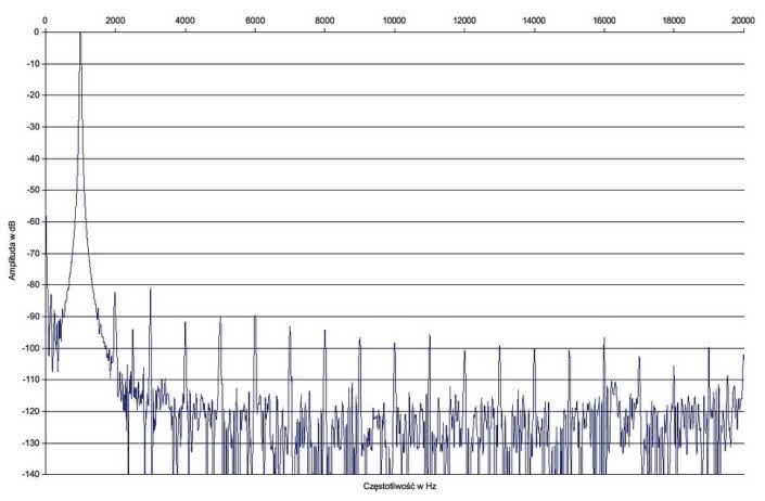

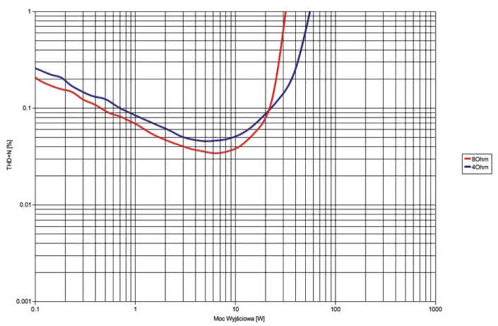

Spektrum zniekształceń z rys. 2. zdradza obecność licznych, ale słabych harmonicznych, trzecia ma umiarkowany poziom -80 dB, druga -82 dB, pozostałe nie przekraczają już granicy -90 dB. Aby uzyskać zniekształcenia THD+N niższe od 0,1%, wystarczy moc wyjściowa wyższa od zaledwie 0,5 W przy 8 omach i 0,7 W przy 4 omach (rys. 3).
Warto również zwrócić uwagę na brak wyraźnie zaznaczonych obszarów przesterowania.
