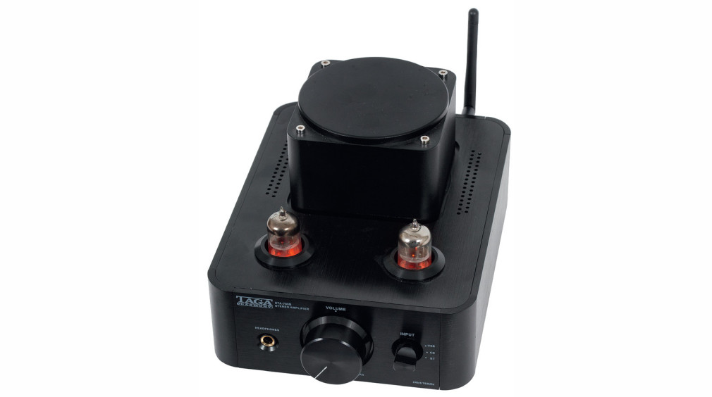

Jak na tę kategorię, wzmacniacz jest dość ciężki (ponad 4 kg), jego obudowa jest wąska, ale głęboka. Ze względu na charakterystyczny układ niskiego frontu i "wyrastających" z podstawy transformatora oraz nieosłoniętych lamp, kojarzy się z dużymi wzmacniaczami lampowymi.
Klasyczne wzmacniacze lampowe mają jednak transformatory głośnikowe - w HTA-700B V2 takich nie ma, duża "puszka" ukrywa transformator zasilający.

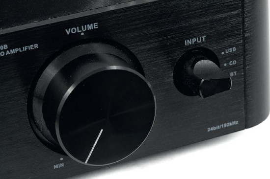

Mechaniczny przełącznik źródeł wskazuje na jedną z trzech pozycji; regulacja głośności też wymaga użycia gałki, nie ma tutaj zdalnego sterowania.
Największym elementem frontu wzmacniacza Taga Harmony HTA-700B V2 jest duże pokrętło regulacji wzmocnienia; drugi manipulator jest już znacznie mniejszy - to trójpozycyjny, obrotowy przełącznik źródeł.

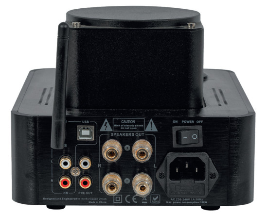

Jest wyjście słuchawkowe. Miejsca na tylnej ściance jest mało, również za sprawą zaokrąglenia bocznych paneli. Mimo to udało się tam ulokować typowe gniazdo sieciowe (wraz z mechanicznym włącznikiem zasilania) i parę zakręcanych terminali głośnikowych.
Operowanie przewodami jest dość trudne - lepiej użyć końcówek bananowych. Czy należy krytykować zaledwie jedno wejście RCA? Perspektywa się zmienia. Wzmacniacz wyposażono w antenę i moduł Bluetooth (nowoczesny standard 4.0) dla urządzeń mobilnych oraz port USB-B np. dla komputera.
Producent udostępnił na swojej stronie niezbędne sterowniki dla komputerów z systemem Windows, a sprzęt Apple, jak zawsze, poradzi sobie bez nich.
Każdy z trzech typów sygnałów – cyfrowy przewodowy, bezprzewodowy i analogowy (przewodowy) – ma tutaj swojego przedstawiciela. USB i BT – to dwa elementy wyposażenia nowoczesnej integry; dużej albo małej. USB akceptuje sygnały PCM 24/192. W związku z miniaturyzacją wzmacniaczy zaczynamy doceniać wygodne zaciski głośnikowe.
Każdy z trzech typów sygnałów - cyfrowy przewodowy, bezprzewodowy i analogowy (przewodowy) - ma tutaj swojego przedstawiciela. USB i BT - to dwa elementy wyposażenia nowoczesnej integry; dużej albo małej. USB akceptuje sygnały PCM 24/192. W związku z miniaturyzacją wzmacniaczy zaczynamy doceniać wygodne zaciski głośnikowe.

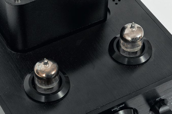

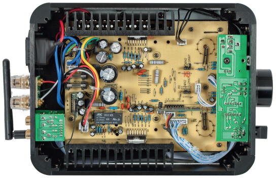

HTA-700B to wzmacniacz hybrydowy ze stopniem napięciowym, opartym na lampach, oraz półprzewodnikowymi końcówkami mocy. W każdym kanale zastosowano pojedynczą triodę 6N2, można ją zastąpić lampą z wersji SE (12AX7B).
Końcówki mocy to układy scalone TDA7296 (po jednym na kanał). Sekcją cyfrową zarządza interfejs wejściowy Cmedia CM6631A (teoretycznie przyjmuje nawet sygnały 32/192 kHz), przetwornik C/A to Cirrus Logic CS4344, którego rozdzielczość sięga "tylko" 24 bitów.

HTA-700B v2 nawiązuje do dużych wzmacniaczy lampowych. Na górze widać lampy przedwzmacniacza, transformator jest jednak jeden - zasilający.

Aby na końcu wszystko brzmiało ładnie lub co najmniej znośnie, trzeba było trochę poprzestawiać elementy względem absolutnie neutralnego ładu i wzorca. Oczywiście mają w tym duży i spodziewany udział lampy, nie są tutaj tylko na pokaz, wyraźnie modelują brzmienie, zręcznie nawiązując do tego, czego audiofi le oczekują od znacznie droższych konstrukcji.
Lampowy przedwzmacniacz wspiera półprzewodnikową końcówkę mocy bazującą na układach scalonych. HTA-700B v2 ma także nowoczesną sekcję cyfrową w postaci wymiennego modułu.

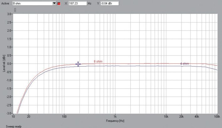

Rys. 1. Taga Harmony HTA-700B V2 - pasmo przenoszenia.

Można było się obawiać, że lampy nie pozwolą osiągnąć dobrego odstępu od szumu, ale HTA-700B V2 zrobił tu dużą niespodziankę bardzo wysokim wskaźnikiem S/N (89 dB), co pomogło też dynamice, która wynosi aż 104 dB - to najlepsze wyniki w całym teście. Charakterystyka przenoszenia (rys.1) w zakresie niskich częstotliwości, pokazuje spadek zaczynający się już od 100 Hz, ale jest on łagodny, punkt -3 dB pojawia się dopiero przy 12 Hz; HTA-700B V2 trochę osłabia bas, lecz go nie skraca.

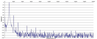

Fantastyczna z kolei, tym bardziej mając wciąż na uwadze lampowy przedwzmacniacz, jest liniowość w zakresie częstotliwości najwyższych, właściwie idealna aż do 100 kHz (charakterystyka opada zaledwie o dziesiąte części decybela). Układ lampowy daje o sobie znać dopiero na wykresie z rys. 2. Wyraźnie dominuje druga harmoniczna z bardzo wysokim poziomem -51 dB; trzecia leży przy -79 dB; kolejne nieparzyste są już poniżej -90 dB.

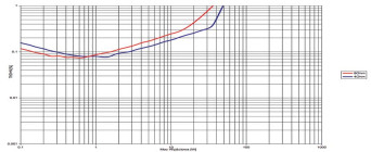

Na rys. 3. najkorzystniejsze przedziały THD+N widać przy niskich mocach wyjściowych - to prawdopodobnie również specyfika działania lampowego przedwzmacniacza, ale jest ona korzystna; wzrost zniekształceń wraz ze wzrostem mocy odpowiada naszej fizjologii słyszenia. Podsumowując - miejscami dość szczególny, ale przyjemny obraz sytuacji, z lamp wzięto to, co najlepsze, zręcznie omijając problemy.
