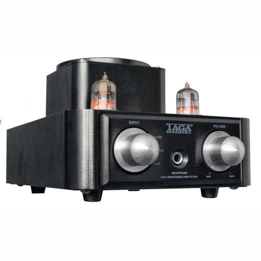

Wzmacniacz Taga Harmony HTA-700B jest miniaturą dużych urządzeń lampowych, z ich klasyczną formą, niską obudową, lampami umieszczonymi na górze oraz wystającą puszką transformatora.
Z przodu minimalistycznie: tylko dwa pokrętła, analogowy regulator wzmocnienia oraz obrotowy selektor wejść, pomiędzy nimi gniazdo słuchawkowe w standardzie 6,3 mm.
Każda z dwóch lamp pracuje w układzie przedwzmacniacza - po jednej na kanał. To trioda 6N2, bliźniacza dla bardzo popularnego typu 12AX7, znanego szerzej jako ECC83. Główna różnica polega na niższym wzmocnieniu 6N2, dlatego był to idealny wybór do roli elementu w sekcji wstępnej.

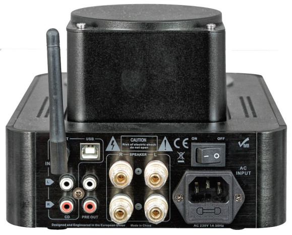

Taga Harmony HTA-700B - przyłącza
Po zamontowaniu gniazda zasilającego wraz z przełącznikiem oraz pojedynczego kompletu terminali głośnikowych (mocno ściśnięte trzpienie - nie było jednak innego wyjścia) z tyłu zostało już niewiele miejsca. Wejście analogowe jest tylko jedno, ale jest też wyjście z przedwzmacniacza.
Od strony wejść ważniejsze jest gniazdo USB w formule "B". To standard przy podłączaniu komputera do przetworników DAC i taką funkcjonalność ma też Taga Harmony HTA-700B. To także jedyne wejście cyfrowe, nie ma złącz optycznych ani koaksjalnych.
Port pracuje w podstawowym standardzie, akceptując sygnał o rozdzielczości 16 bitów i częstotliwości próbkowania 44,1 kHz. Taga poprawnie współpracuje z każdym komputerem (z systemami Windows, OSX czy Linux) i nie wymaga żadnego dodatkowego oprogramowania, sterowniki są już w systemie albo zostaną zainstalowane/ włączone automatycznie.

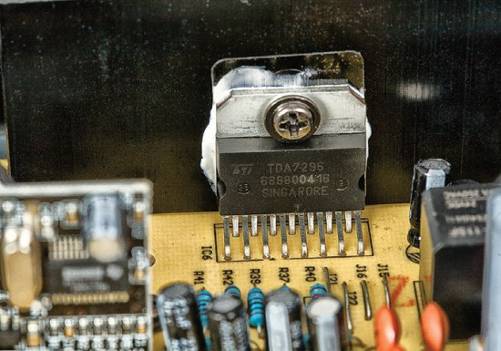

Każdy kanał ma własny radiator oraz scaloną końcówkę mocy.

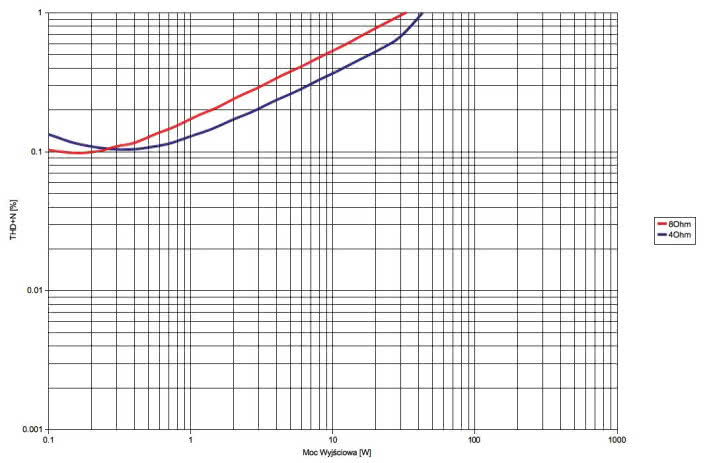

Moc znamionowa (1% THD+N, 1 kHz) [W] 8 Ω, 2x 33
Moc znamionowa (1% THD+N, 1 kHz) [W] 4 Ω, 2x 40
Czułość (dla maksymalnej mocy) [V] 1x 0,81
Stosunek sygnał / szum (filtr A-ważony, w odniesieniu do 1W) [dB] 89
Dynamika [dB] 103
Współczynnik tłumienia (w odniesieniu do 4 Ω) 31
Producent donosi, że moc wynosi 2 x 33 W, ale nie defi niuje warunków obciążenia. W naszych pomiarach dokładnie taką moc uzyskaliśmy przy 8 omach, zarówno przy wysterowaniu jednego, jak i dwóch kanałów. Wzmacniacz pracuje bez problemu z impedancją 4 omów, generując 43 W w jednym i 2 x 40 W przy dwóch kanałach.

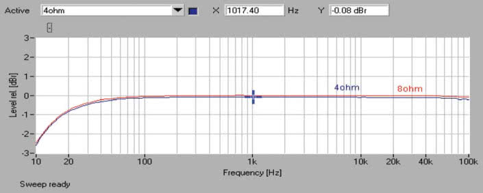

Czułość jest niska (0,81 V), a więc podobnie jak w przypadku V90 AMP, i tutaj trzeba będzie mocniej odkręcić gałkę głośności. Taga pozytywnie zaskakuje bardzo niskim poziomem szumów (S/N wynosi 89 dB), a to przecież konstrukcja częściowo na bazie lamp! Dzięki takim wynikom dynamika może sięgnąć aż 103 dB. Pasmo przenoszenia (rys.1) zaczyna się od spadku -2,6 dB przy 10 Hz, ale na drugim skraju jest rewelacyjnie - przy 100 kHz spadek tylko 0,1 dB.

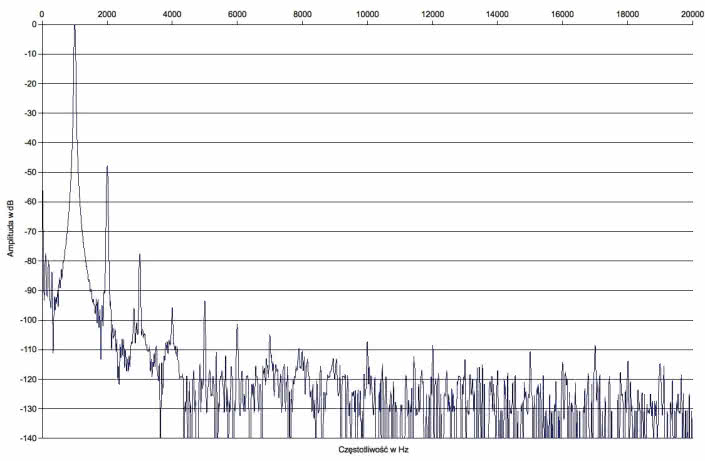

Na spektrum harmonicznych (rys. 2) wzmacniacz straszy bardzo silną 2., której poziom wynosi aż -48 dB (lampa w pełnej krasie), ale 3. leży już znacznie niżej, przy -78 dB, a dalsze nie przekraczają -90 dB.
