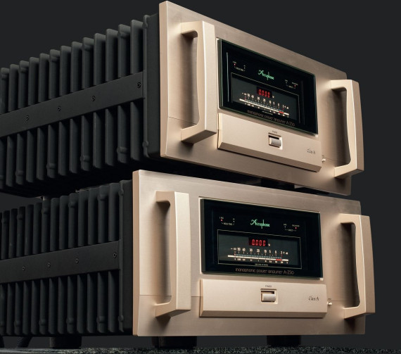

Wykonanie Gigantyczny luksus i bezkompromisowa technika, bazująca na wielu latach doświadczeń i udoskonaleń. Wzorzec wzmacniacza tranzystorowego w klasie A. Układ potężny i precyzyjny, 40 tranzystorów na kanał, pioruński zasilacz, krótka ścieżka sygnału. Z zewnątrz wygląda tak, jak na to zasługuje jego wnętrze.
Funkcjonalność Piękne i dokładne wskaźniki diodowe i numeryczne, regulowana czułość wejść (RCA i XLR), możliwość mostkowania (dwóch egzemplarzy A-250).
Laboratorium Rekordowy odstęp od szumu (112 dB), stratosferyczna dynamika (134 dB - o 7 dB wyższa niż w specyfikacji producenta!), moc niemal podwaja się przy dwa razy niższych impedancjach, zaczynając od 185 W przy 8 Ω, kończąc na 617 W przy 2 Ω. Bardzo wysoki współczynnik tłumienia (330), znikome zniekształcenia.
Brzmienie Bajeczne połączenie wszystkich pożądanych, a przecież zwykle „konkurujących” cech. Dynamika, soczystość, precyzja, delikatność... A najważniejsze, że każdy materiał pokazuje w pełnej krasie muzycznych walorów. Bogactwo, rozmach, bliskość lub dystans... wszystko brzmi autentycznie i przekonująco.
Od ponad 45 lat (firmę założono w 1972 roku) Accuphase projektuje swoje urządzenia posługując się solidną, inżynierską wiedzą, rzadko oglądając się na bieżące mody i trendy. Trzyma się wypracowanych przez lata rozwiązań, doskonali je, ale nie wpada w rewolucyjny szał. Trzyma się z dala od techniki impulsowej.
Accuphase przypadnie więc do gustu, samą swoją techniką i wyglądem, audiofilom o poglądach konserwatywnych, a jednocześnie racjonalnych; nie jest to sprzęt dla "oszołomów" ignorujących technikę i wierzących, że świetny dźwięk może popłynąć z byle czego, o ile tylko twórca urządzenia miał odpowiednią wrażliwość i "złote ucho"; nie jest też sprzętem dla łasych na ultranowoczesne koncepcje i dizajnerskie fajerwerki.
Chociaż szampańska barwa dodaje szyku, to postura przypomina groźne buldogi. Imponują masą przekraczającą 45 kg - liczba kilogramów jest zbieżna z liczbą lat samej firmy... Potężne uchwyty dodają charakteru, ułatwiają także przenoszenie urządzenia, ale i tak nie należy się do tego zabierać w pojedynkę.
Taka skrzynia w pierwszym wrażeniu sugeruje, że popłyną z niej setki watów, nawet bez pomocy klasy D, ale jak już wiemy, Accuphase A-250 pracuje w klasie A (zresztą taka deklaracja widnieje na przednim panelu), więc... możemy być pewni tego, że będzie ciepło. Z przodu, pomiędzy dwoma uchwytami, pojawia się panel z wyświetlaczem.

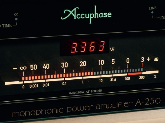

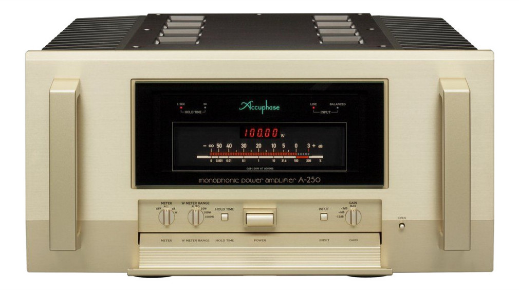

Zmieścił się na nim pięciocyfrowy wyświetlacz z bezpośrednimi wskazaniami mocy wyjściowej, jak i bardziej plastyczny, diodowy bargraf (wskazujący napięcie wyjściowe). Na ostatnim mamy skalę decybelową (i procentową), a punkt 0 dB (lub 100 %) odpowiada napięciu 28.29 V.
By było łatwiej to interpretować, punkt ten oznaczono jako moc 100 W/8 Ω. Dwa subtelniejsze wskaźniki sygnalizują aktywne wejście i tryb pracy wyświetlacza; chodzi o dynamikę wskazań wartości szczytowych (mogą zostać na chwilę "zamrożone").

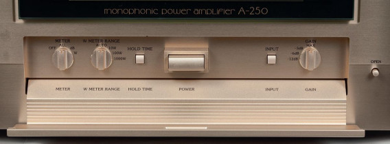

Zwykle obsługa wzmacniaczy mocy sprowadza się do włączenia i wyłączenia zasilania; w A-250 możemy trochę poustawiać - działanie wyświetlacza i parametry wejść.
Odchylane panele są typowe dla sprzętu Accuphase, chociaż dość niekonwencjonalne w przypadku końcówek mocy, które przecież nie są wyposażone w takie zasoby funkcji i związanych z nimi manipulatorów, które trzeba by chować w celu utrzymania choćby względnej "czystości" frontu.
Accuphase A-250 ma jednak wyposażenie, jak na końcówkę mocy, ponadprzeciętne. Wybieramy wejście (są dwa), możemy zmienić (zmniejszyć) czułość w kilku krokach (-3 dB/-6 dB/-12 dB), a także wybrać, który ze wskaźników (bargraf czy wyświetlacz cyfrowy) ma pracować (lub wyłączyć oba). Decydujemy też o zakresie pracy wskazań numerycznych (10 W/100 W/1000 W, jest też ustawienie automatyczne).

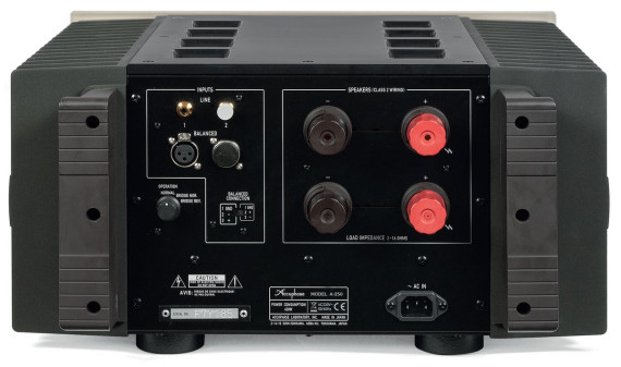

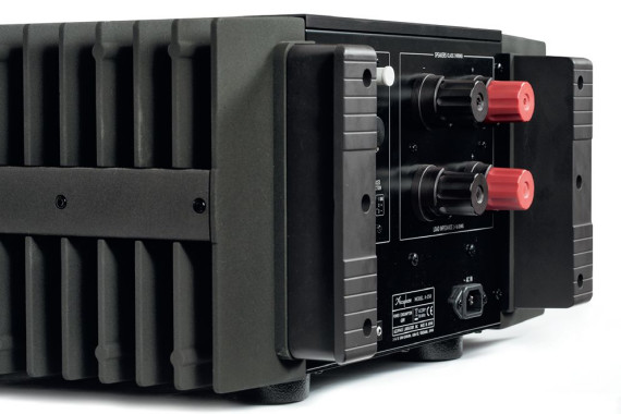

Pierwszy rzut oka na tylną ściankę nie wyjaśnia, że mamy do czynienia z układem monofonicznym. Do dyspozycji są bowiem dwie pary bardzo dużych zacisków głośnikowych (po "wydłubaniu" zaślepek można też podłączać bananki, choć konstrukcja przygotowana dla znacznych powierzchni styków podpowiada raczej widły), co oczywiście da się wytłumaczyć bi-wiringiem, jednak w panelu niskopoziomowym znowu są dwa komplety gniazd, w każdym RCA oraz XLR.
Wskaźniki to nie tylko wizualna atrakcja, ale również precyzyjne narzędzie pomiarowe - ich dokładność jest imponująca.
Zgoda, obydwa XLR-y są różne - to wejście i wyjście, ale po co w końcówce mocy to drugie? Co Accuphase, to Accuphase. Accuphase A-250 ma dwa niezależne (wybór przełącznikiem z przodu) wejścia, RCA i XLR.
Do każdego z nich dodano wyjście na wypadek, gdybyśmy chcieli stworzyć jeszcze potężniejszy system - w każdym kanale stereofonicznym łącząc dwa A-250, w trybie mostkowym, do jednego "supermonobloku" (w systemie stereo potrzebujemy wtedy w sumie czterech A-250, i proszę nie mylić tego z bi-ampingiem).
W takim wypadku sygnał z przedwzmacniacza prowadzimy do jednej końcówki, która zasila kolejną. Trzeba będzie jeszcze odpowiednio połączyć gniazda wyjściowe (dokładny schemat znaleźć można w dokumentacji) oraz przydzielić zadania za pomocą selektora trybów pracy (z tyłu).
Wyposażenie, jak na monofoniczną końcówkę mocy, jest bardzo bogate; A-250 jest przygotowany do bi-wiringu i trybu mostkowego (we współpracy z drugim A-250). Urządzenie ma dwa wejścia (RCA i XLR) oraz dwa wyjścia (także RCA/ XLR); te ostatnie przydadzą się w bi-ampingu lub w trybie Bridge.
Tryb mostkowy pozwoli wykrzesać (z tandemu A-250) 400 W przy 8 Ω i 800 W przy 4 Ω (w podstawowym ustawieniu jest to 100 W/8 Ω i 200 W/4 Ω). Hebelkowym przełącznikiem z tyłu można też ustalić konfigurację połączenia zbalansowanego (zmiana fazy).
Po dwóch stronach tylnej ścianki Accuphase A-250 widać nietypowe elementy - bloczki dystansujące w formie zderzaków, których zadaniem jest zabezpieczenie delikatnych wtyków na wypadek, gdyby ktoś przez nieuwagę dosunął zbyt mocno wzmacniacz do tylnej ścianki, miażdżąc kable.

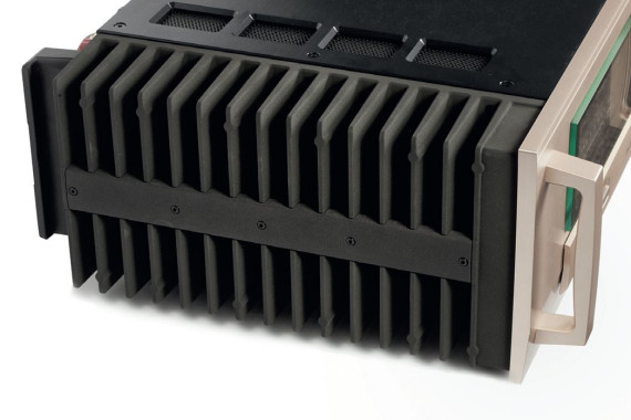

Miejsca na układy jest we wnętrzu znacznie mniej, niż można by się spodziewać widząc gabaryty obudowy. Dużo przestrzeni zabierają radiatory; mimo to wzmacniacz nagrzewa się bardzo mocno, również wtedy, gdy nie "gra", co świadczy o tym, że faktycznie przez elementy końcowe płynie duży prąd spoczynkowy - co jest zgodne z zasadami klasy A. W centrum umieszczono platformę z wielkim transformatorem toroidalnym.
Wkręcone w tylną ściankę dwa wsporniki pełnią rolę zarówno uchwytów, jak i zderzaków, chroniących wtyki przed uszkodzeniem.

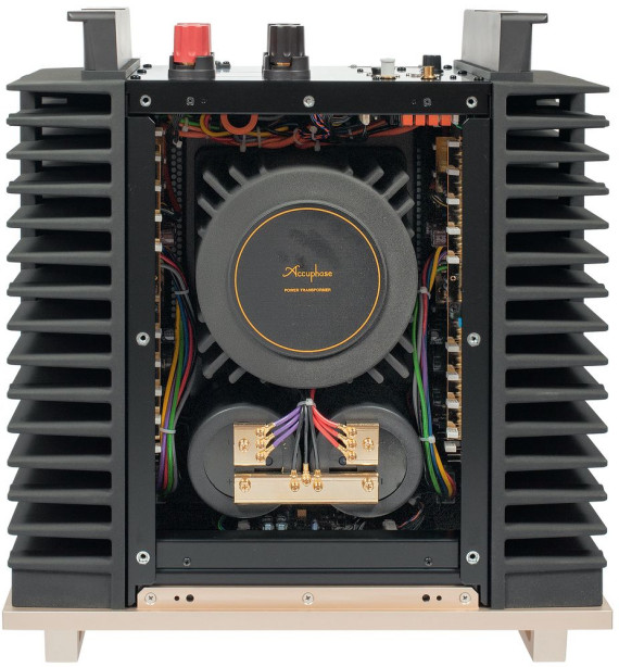

Połączenia kluczowych sekcji zasilających wykonano za pomocą szerokich sztab (pozłacana miedź), kondensatory filtrujące mają pojemność 2 x 100 000 μF.
Symetryczne ułożenie płytek ze stopniami końcowymi (są dwie) sugeruje, że Accuphase A-250 mógłby być właściwie końcówką stereo... ale za przyjętym rozwiązaniem kryje się oczywiście inna koncepcja - dwa moduły połączono równolegle, co pozwoliło poprawić właściwości układu, przede wszystkim obniżyć impedancję wyjściową.

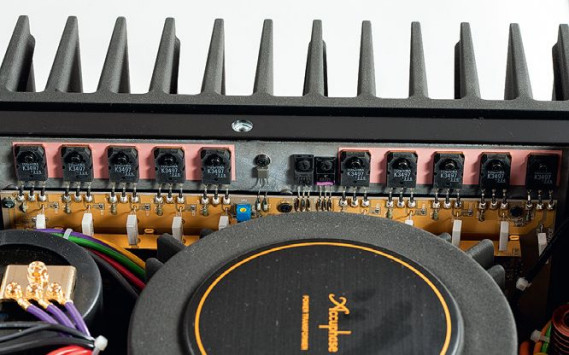

Accuphase jest wierne tym tranzystorom, stosuje je od lat, i nie tylko w urządzeniach najdroższych - zwykle jednak w znacznie skromniejszych konfiguracjach.
Niektórzy uważają, że ten konsekwentny wybór odpowiada w dużej mierze za "firmowe brzmienie" Accuphase`a. Na płytkach końcówek ulokowano także sekcję sterującą z układami MCS+.

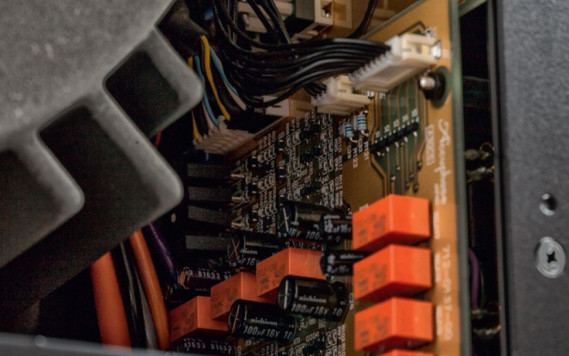

Idealny porządek, staranność w montażu elementów i prowadzeniu wiązek, ekranowanie i chłodzenie. Transformator zasilający zamknięto w ożebrowanej osłonie. Napięcie filtrują dwa kondensatory, a w roli przewodników, w wymagających miejscach układu, pojawiają się masywne płyty-zwory.
Walka o jak najniższe szumy rozpoczyna się znacznie wcześniej, już w sekcji wejściowej. Płytkę z układem zbalansowanym, stanowiącym pierwszy stopień wzmocnienia, przykręcono wprost do tylnej ścianki, na wysokości gniazd wejściowych.
Pierwszy stopień ma wzmocnienie 22 dB (za pomocą regulatorów można je zredukować o 3, 6 albo 12 dB). Kolejny blok - już końcówek mocy - dodaje od siebie następne 6 dB. Zatem w sumie w podstawowym trybie - 28 dB.
Niski poziom zniekształceń to zasługa zarówno komponentów wysokiej klasy, jak i firmowej konfiguracji sprzężenia zwrotnego (nikt się go nie boi i nie wstydzi), z wykorzystaniem sygnałów "zebranych" tuż przy zaciskach głośnikowych.
Ważny i ciekawy jest także system zabezpieczeń. Zwykle producenci posługują się przekaźnikami, jednak Accuphase jest zdania, że rezystancja styków jest zbyt wysoka. Stąd decyzja o włączeniu w ścieżkę sygnałową tranzystorów MOSFET, które rozłączają układ w sytuacjach awaryjnych.
Accuphase A-200 był urządzeniem znakomitym, co zresztą znalazło potwierdzenie w naszych pomiarach. Accuphase A-250 ma być jeszcze lepszy... zwłaszcza pod względem impedancji wyjściowej (co oznacza podniesienie współczynnika tłumienia) i szumów - producent deklaruje, że w tym punkcie jest to najdoskonalsze urządzenie, jakie kiedykolwiek zaprojektował.
Pierwszy stopień wzmocnienia prowadzi moduł tuż przy tylnej ściance i gniazdach wejściowych - sygnał nie jest prowadzony od gniazd przewodami (a nawet długimi ścieżkami płytek), co pomaga w obniżeniu poziomu szumów.

Układ wyjściowy składa się z dwóch identycznych bloków (po obydwu stronach obudowy). Grupa dziesięciu tranzystorów to nawet nie połowa, ale zaledwie ćwiartka całego arsenału, kolejne elementy znajdują się poniżej, bliżej dna obudowy.

Wzmacniacz w klasie A, i to takiej mocy, bardzo się nagrzewa, odprowadzanie ciepła wymaga zarówno radiatorów, jak i otworów w górnej płycie.

Przy okazji pomiarów standardowych parametrów elektrycznych niemal każdy wzmacniacz Accuphase daje okazję, aby przyjrzeć się dokładności działania jego wskaźników. Chociaż na jakość brzmienia one nie wpływają, to na samopoczucie właściciela – pewnie tak, i warto wiedzieć, że kupując sprzęt za taaakie pieniądze, nie kupujemy błyskotek, ale perfekcyjne urządzenie w każdym calu.
Dokładność A-250 jest profesjonalna, i tak np. przy faktycznej mocy 1 W, A-250 wskazuje 0,998 W; a przy 9 W na wyświetlaczu wzmacniacza pojawia się 9,1 W. Wreszcie dla 100 W A-250 melduje 100,1 W. Co więcej, A-250 "wyczuwa", z jaką impedancją obciążenia ma do czynienia i automatycznie podaje stosowną moc.

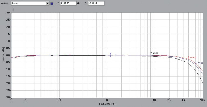

Charakterystyka przenoszenia (rys. 1) nie przynosi sensacji, wzmacniacze w klasie A czy AB, bez problemu osiągają doskonałe rezultaty; spadek przy 10 Hz jest śladowy, a przy 100 kHz wynosi -1,1 dB dla 8 Ω; -1,3 dB dla 4 Ω, oraz -2 dB dla 2 Ω.

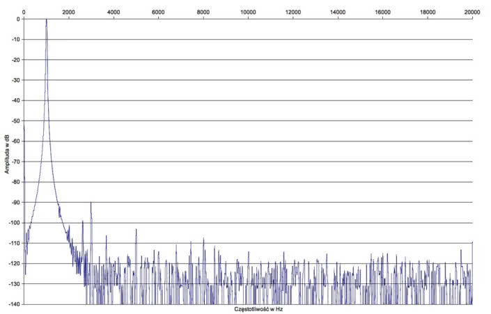

Również w spektrum zniekształceń (rys. 2) wszystko jest w najlepszym porządku. Najsilniejszą harmoniczną jest wprawdzie nieparzysta – trzecia, ale jej poziom nie przekracza -90 dB. Poziom drugiej to już bardzo niskie -99 dB, kolejne (widoczne tylko dzięki ekstremalnie niskim szumom) leżą już poniżej -100 dB.

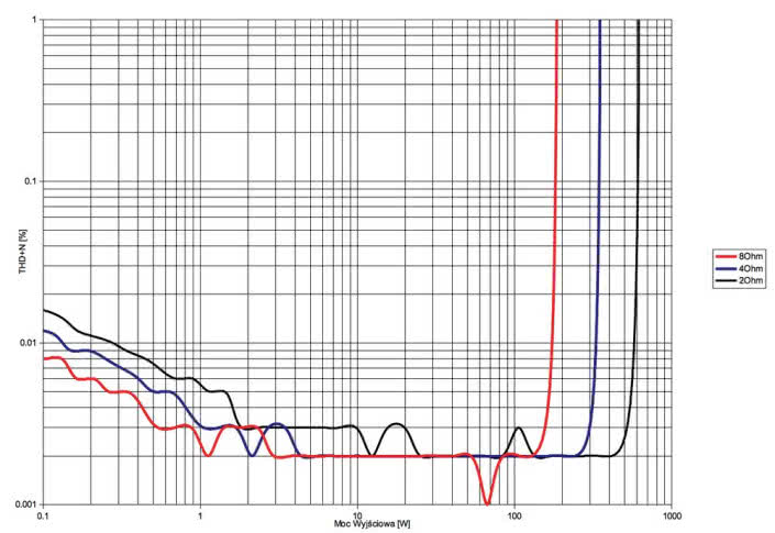

Podczas gdy w przypadku wykresów THD+N (rys. 3) zajmujemy się zwykle analizą zniekształceń poniżej 0,1 %, tak teraz w niemal całym zakresie mocy wyjściowej mamy THD+N niższe od 0,01 %, w szerokim przedziale nawet od 0,003 % do 0,002 %, a w wąskim (ale jednak) dociera do fantastycznych 0,001 % - taki wynik notujemy chyba po raz pierwszy. Na kolejny podobny przyjdzie długo poczekać, pewnie do kolejnego topowego Accuphase`a.
