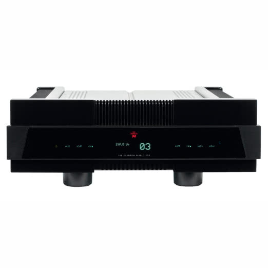

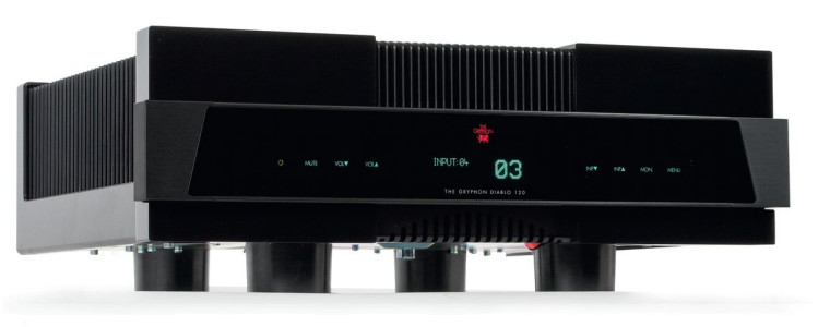

Wykonanie Wygląd smoczy, piękny i groźny. Połączenie klasyki i awangardy, rozwiązań racjonalnych i bezkompromisowych. Układ zbalansowany, bez sprzężenia zwrotnego, ambitna regulacja głośności oparta na rezystorach i przekaźnikach. Końcówki w klasie AB na tranzystorach Sankena.

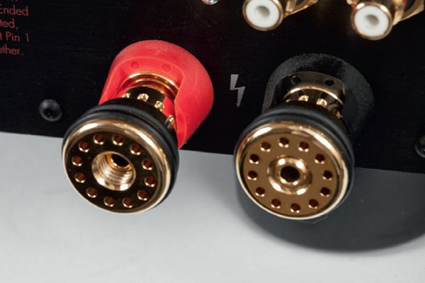

Zaciski głośnikowe są smoczo solidne i diabelnie przyjemne – operuje się nimi wygodnie i pewnie dzięki zewnętrznym, antypoślizgowym pierścieniom.

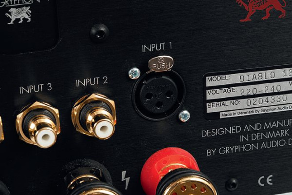

Jedno z wejść liniowych jest zbalansowane, wykonane na znakomitych Neutrikach.

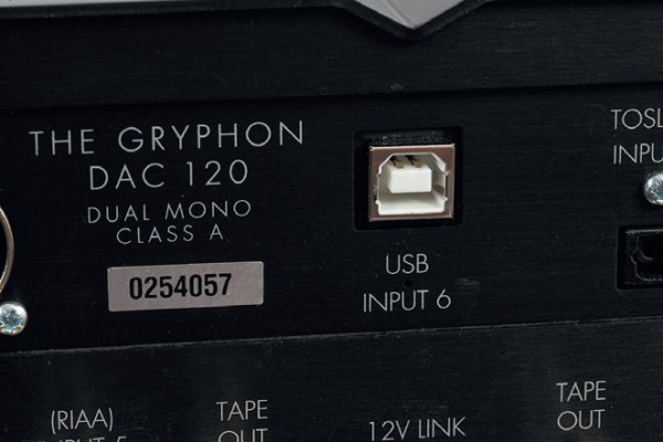

W podstawowej wersji Diablo 120 nie ma wejść cyfrowych, można je jednak (w tym złącze USB) dokupić wraz z przetwornikiem C/A – na początku lub później.

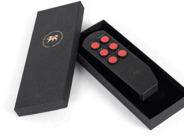

Podczas gdy wielu konkurentów przenosi się (i nas) do świata sieci i smartfonów, Gryphon docenia praktyczne walory tradycyjnego pilota.

Wzmacniacz zintegrowany Gryphon Diablo 120.
