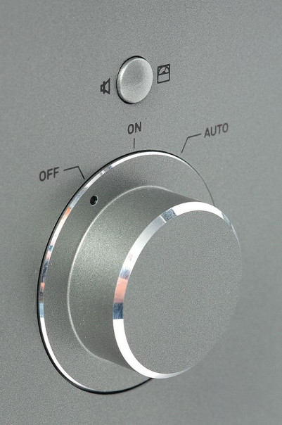

Oprócz typowych ustawień włącz/wyłącz jest jeszcze tryb automatyczny, który pozwala innym urządzeniom zdalnie sterować wzmacniaczem.

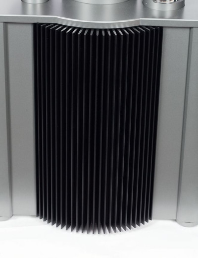

Fantazyjne radiatory pokrywają sporą część bocznych ścianek, wzmacniacz faktycznie mocno się rozgrzewa.

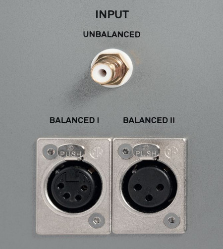

Wzmacniacz jest w pełni zbalansowany, więc rekomendowane wejście to XLR, jedno z takich gniazd odbiera również sygnały sterujące; dla pełnej kompatybilności pozostawiono także RCA.

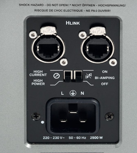

W sekcji zasilająco-sterującej znajdziemy przełączniki trybów pracy – High Current lub High Power.

T+A deklaruje wprawdzie, że tryb High Current lepiej poradzi sobie z obciążeniami o niskiej impedancji, a High Power wypada wybierać dla kolumn 6- i 8-omowych, ale dla obydwu przeprowadziliśmy pomiary w pełnym zakresie – dla impedancji 4- i 8-omowych.
W ustawieniu High Current moc wynosi 115 W przy 8 Ω i 230 W przy 4 Ω. Wybierając High Power, spodziewałem się wzrostu mocy, ale już nie zdublowania jej na 4 Ω względem 8 Ω (zwłaszcza pamiętając o rekomendacjach producenta). A jednak! Przy 8 Ω pojawiło się 495 W, a przy 4 Ω – 990 W.

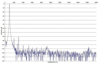

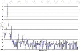

Charakterystyki przetwarzania (rys.1) są podobne i znakomite. Spadek przy 100 kHz wynosi tylko ok. 1 dB. Zniekształcenia harmoniczne są nieco niższe w ustawieniu High Current, ale dominacja drugiej w ustawieniu High Power też budzi sympatię. Na rys. 2a trzecia przy -81 dB, druga przy -84 dB, a na rys. 2b druga przy -70 dB, a trzecia przy 79 dB.

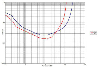

Charakterystyki THD+N prezentujemy również dla dwóch wersji. High Current (rys. 3a) oznacza niskie zniekształcenia już od bardzo niskiej mocy wyjściowej, widać także charakterystyczny dla konstrukcji z lampami albo niektórych wzmacniaczy w klasie A powolny wzrost THD+N.
High Power (rys. 3b) to nieco wyższy poziom zniekształceń, choć i tak niższy od 0,1% uzyskamy już powyżej 0,3 W przy 8 Ω i 0,5 W przy 4 Ω; tutaj THD+N utrzymuje się na podobnym poziomie w bardzo szerokich zakresach, przesterowanie jest gwałtowne (typowe dla wzmacniacza tranzystorowego), ale dopiero przy bardzo wysokich mocach.
