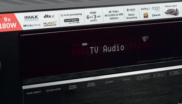

Widzimy konwencjonalny układ z dwoma dużymi pokrętłami (regulacja głośności i wybór źródeł). Górną część frontu Denona AVC-X3800H zajmuje duży wyświetlacz (chociaż matryca nie jest skomplikowana), dolną wypełniono przyciskami. Można nimi uruchomić większość funkcji, jednak zwykle posłużymy się znakomitym pilotem oraz aplikacją mobilną.
Wyświetlacz to rzecz w amplitunerze oczywista, ale jest coraz mniej potrzebny wobec stałego ulepszania aplikacji mobilnej oraz menu ekranowego.

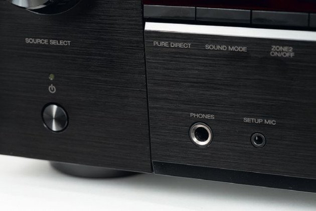

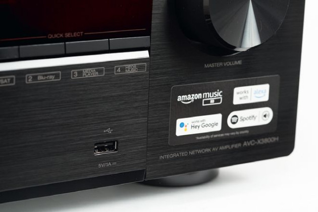

Panel podręczny stracił na znaczeniu, widać to nie tylko w Denon AVC-X3800H. Na froncie zostało USB ale i ono nie jest już elementem strategicznym. Do odtwarzania muzyki z plików służy telefon, a ten połączy się bezkablowo.
Jest też wejście na mikrofon kalibracyjny (w zestawie) i wyjście słuchawkowe, chociaż modele Bluetooth można "podłączyć" bezprzewodowo (uaktywniając funkcję w menu).

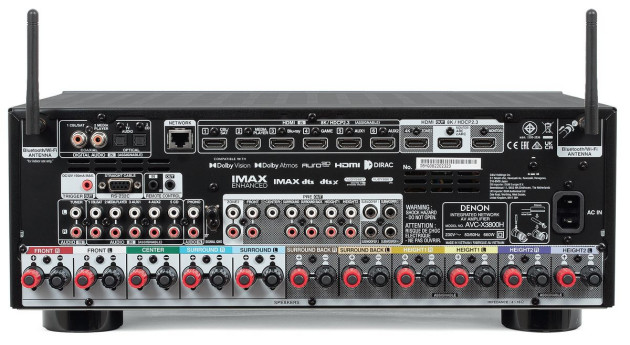

Denon AVC-X3800H - tylna ścianka

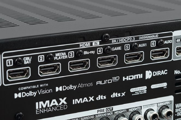

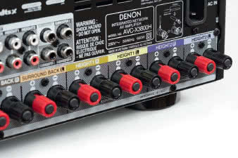

Z tyłu porządek i spokój. Zrobiło się luźniej. Niemal cała górna strefa należy do sygnałów cyfrowych, poniżej dostarczamy wyłącznie analogowe. Denon AVC-X3800H ma dziewięć końcówek mocy, gniazd głośnikowych jest jednak więcej – jedenaście par – aby ułatwić uruchomienie różnych kombinacji systemowych.

W nowych amplitunerach zauważymy nie tylko nowe elementy, ale i brak dawnych… Producenci coraz śmielej rezygnują z wejść analogowych wideo.
Na przykład system 5.1 wraz z dwoma parami kanałów sufitowych, a więc 5.1.4 lub 7.1.2 (z "tylko" jedną parą efektowych), a może 7.1 plus zdalna strefa… Przykłady można by dalej mnożyć.
A gdy przygotujemy wsparcie zewnętrznej końcówki (lub końcówek), to możemy rozwijać się jeszcze dalej. Wyjścia niskopoziomowe mają bowiem format 11.4 – i znowu możliwe są różne warianty. Pewną stałą jest tylko "czwórka", która oznacza obsługę aż czterech subwooferów.
Taka liczba kanałów, jaką ma Denon AVC-X3800H, może zostać wykorzystana przy wsparciu dwóch głównych systemów dekodujących. Dolby Atmos oraz DTS:X. Amplituner ma też szereg dodatków upmiksujących i wirtualnych, jak np. DTS Neural:X czy Dolby Atmos Height Virtualization.
Czytaj również: Jakie są podstawowe typy wzmacniaczy cyfrowych?
Wejście podręczne straciło na znaczeniu, zachowano wyłącznie jedno gniazdo USB.
Źródeł analogowych (audio) może być siedem, w tym jedno gramofonowe (dla wkładek MM). W AVC-X3800H jest sześć wejść HDMI (z tyłu), wszystkie mogą przyjąć sygnał 8K.
Są trzy wyjścia HDMI (dwa 8K i jedno 4K – dla zdalnej strefy), a także tradycyjne złącza S/PDIF (współosiowe) i Toslink (optyczne) – po dwa w każdym z tych standardów. Denon od dawna zapewnia przejrzyste menu ekranowe, a teraz jeszcze lepsze, AVC-X3800H generuje obraz w wysokiej rozdzielczości.
W nowym modelu (w stosunku do AVC-X3700H) nie ma całej sekcji analogowych złącz wideo. Denon uznał, że czas z tym skończyć, bo niemal żadne ze współczesnych źródeł nie wysyła tego typu sygnałów. Tym samym kończą się męczarnie z konwerterami analogowo-cyfrowymi (bo trzeba było sygnały z wejść analogowych tłumaczyć na cyfrowe).

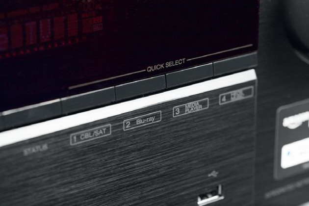

Przyciski sterujące wkomponowano w krawędź oddzielającą dolną część frontu od wyświetlacza.

Jedną z najważniejszych atrakcji nowego modelu jest rozbudowany panel wejść HDMI z obsługą sygnałów 8K.

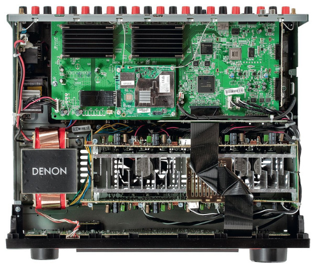

Denon AVC-X3800H nie jest bardzo duży (ani bardzo ciężki), ale we wnętrzu aż się gotuje od ustawionych pionowo i poziomo modułów. Prawdopodobnie Denon chciał zachować (względnie) niewielkie gabaryty, a przecież musiał upakować między innymi aż dziewięć wzmacniaczy. To układy liniowe, tranzystorowe, więc zajmują sporo miejsca i wydzielają dużo ciepła, dlatego w jego odprowadzeniu pomagają dwa duże wentylatory.
Końcówki rozdzielono między dwa radiatory – na jednym pięć, na drugim cztery. W każdej końcówce pracuje para tranzystorów, co jest utrwalonym zwyczajem Denona, spotykanym również w wysokiej klasy wzmacniaczach stereofonicznych (np. w PMA-1700NE opisanym w poprzednim numerze). Zasilacz jest oparty na transformatorze rdzeniowym.
Czytaj również: Na czym polega bi-amping i jakie są jego warianty?

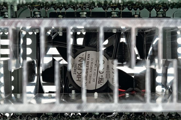

Obsługa 8K wymaga wydajnych procesorów, a te – sprawnego chłodzenia.
W tylnej części obudowy zgromadzono układy cyfrowe. Na najwyższym piętrze ulokowano charakterystyczny moduł HEOS, do którego są podłączone dwie anteny (Wi-Fi i Bluetooth). Poniżej widać nową aranżację wideo z dwoma sporymi radiatorami (układy związane z HDMI również wymagają intensywnego chłodzenia).
W sekcji audio bez niespodzianek – Denon wciąż stosuje wszechstronne procesory Analog Devices z rodziny Sharc, które umożliwiają skomplikowane operacje, jakich wymagają współczesne standardy surround.
Konwersja sygnałów cyfrowych na analogowe jest przeprowadzana w scalakach Burr Brown – to mieszanka układów wielokanałowych i stereofonicznych, bo w sumie potrzeba jedenaście kanałów głównych, cztery subwooferowe, a do tego w pogotowiu musi czekać jeszcze sekcja drugiej strefy.

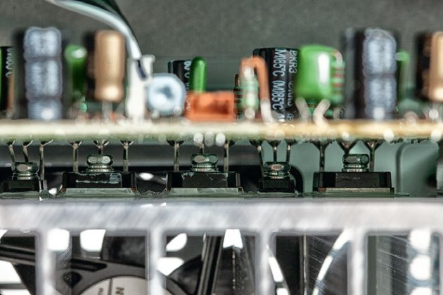

Końcówki mocy wykorzystują pary wydajnych tranzystorów.

Chłodzenie końcówek wspomagają dwa duże wentylatory przykręcone pod radiatorem.

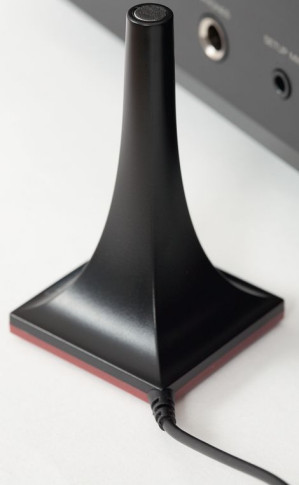

W komplecie z niemal każdym amplitunerem (lub wzmacniaczem) AV Denona otrzymujemy mikrofon kalibracyjny.

• Zaciski głośnikowe: zakręcane

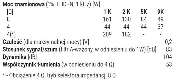

Laboratorium Denon AVC-X3800H
Producenci amplitunerów (i wzmacniaczy AV) podchodzą dość swobodnie nie tyle do parametrów, co do sposobu ich przedstawiania, zwłaszcza mocy wyjściowej, którą można określać na różne sposoby, a do tego mniej lub bardziej dokładnie precyzować, jakiego z nich się użyło. Dlatego moc nadrukowana na pudełku, ta umieszczona na stronie internetowej oraz w instrukcji obsługi, często wcale się nie pokrywają.
W tym przypadku najbardziej kompletna i wiarygodna wydaje się informacja umieszczona w instrukcji obsługi, według której moc wyjściowa wynosi 105 W przy 8 Ω, z zaznaczeniem, że zniekształcenia są nawet nieco niższe – 0,08%.
Ale przy wysterowaniu jednego, a nawet jednocześnie dwóch kanałów, AVC-X3800H potrafi znacznie więcej (2 x 130 W), natomiast przy pięciu już mniej (5 x 84 W), a tym bardziej przy dziewięciu (9 x 49 W), co wcale nie dziwi i nie rozczarowuje. Jeśli zamierzamy podłączyć kolumny 4-omowe, to zgodnie z zaleceniami powinniśmy wybrać odpowiedni dla nich tryb pracy.
W takiej sytuacji optymalizacja a’la Denon polega na ograniczeniu mocy wyjściowej, co służy utrzymaniu umiarkowanej, zgodnej z normami, bezpiecznej dla urządzenia i użytkownika temperatury.
Przymnijmy bowiem, nie strasząc wzorami, że nawet taka sama moc przy niższej impedancji oznacza wyższy prąd, chociaż redukcja, jaką funduje Denon, wydaje się nazbyt asekuracyjna, skoro nawet przy jednym kanale wysterowanym mamy tylko 44 W. Na szczęście utrzymuje się taka również w trybie dwu- i pięciokanałowym, a topnieje do 9 x 37 W przy wysterowaniu wszystkich.
Menu selekcji impedancji nie jest łatwo dostępne, a informacja o konieczności takich ustawień „zakopana” w instrukcji obsługi. Istnieje więc ryzyko, że użytkownik nieświadomie podłączy do wzmacniacza ustawionego w trybie 8-omowym, fabrycznym, kolumny 4-omowe. Tym bardziej że z grubsza połowa producentów zespołów głośnikowych przedstawia swoje konstrukcje 4-omowe jako 8-omowe.

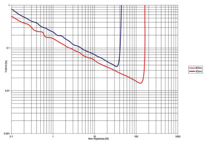

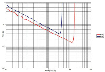

Sprawdziliśmy więc, co będzie się działo w takim przypadku. Zgodnie z oczekiwaniami, przy wysterowaniu jednego lub dwóch kanałów moc rośnie – nie tylko w stosunku do trybu 4-omowego, ale nawet trybu 8-omowego i obciążenia 8-omowego. Dostajemy aż 2 x 182 W!
Natomiast próba pięciokanałowa została przerwana aktywacją systemu zabezpieczeń. Ale nawet tym nie należy się zniechęcać, warunki pomiaru są bardziej wymagające niż przy typowym materiale dźwiękowym, jest więc możliwe, że w takim trybie AVC-X3800H poradzi sobie również w kinie – o ile nie będziemy grali ekstremalnie głośno oraz zapewnimy dobrą wentylację.

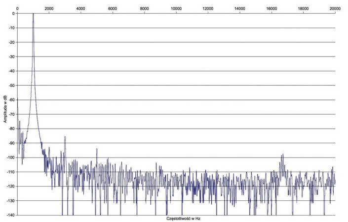

Czułość jest pryncypialnie standardowa – 0,2 V. Dla mocy znamionowej nie ma to znaczenia, ale wybór trybu Pure Direct przynosi najlepsze rezultaty pod względem szumów oraz zniekształceń, dlatego wszystkie pomiary wykonaliśmy w takim ustawieniu. Jak na urządzenie AV, wielokanałowe, odstęp od szumu jest dobry, wynosi 83 dB, a dynamika sięga 104 dB.

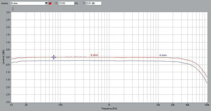

Na charakterystykach częstotliwościowych (rys. 1) też nie widać niczego niepokojącego, liniowość jest znakomita już od 10 Hz, a spadki w zakresie wysokotonowym niewielkie (przy 100 kHz -1,3 dB dla 8 Ω i -1,7 dB dla 4 Ω). Również spektrum harmonicznych (rys. 2) wygląda bardzo dobrze. Najsilniejsza trzecia sięga -86 dB, pozostałe leżą poniżej -90 dB.
Na rys. 3. charakterystyka dla 4 Ω załamuje się znacznie wcześniej niż w wariancie 8-omowym, co wynika ze specyfi ki pracy selektora impedancji. W tym badaniu nie uwzględniliśmy jednak wariantu najbardziej obiecującego – obciążenia 4 Ω w trybie 8-omowym. Przepraszamy.
