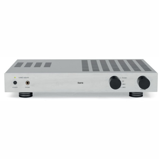

Zasadniczy układ elektroniczny jest tylko nieznacznie zmieniony, funkcjonalność też pozostała niemal taka sama Aura VA-40 Rebirth to minimalistyczna integra w niskiej obudowie. Włącznik jest mechaniczny, do obsługi wystarczą dwa pokrętła. Regulacja głośności odbywa się za pomocą klasycznego potencjometru, tuż obok zainstalowano selektor wejść.

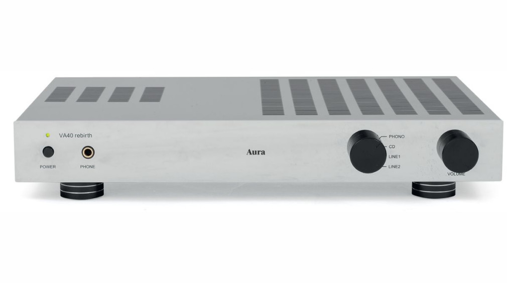

Aura VA-40 Rebirth - obsługa i złącza

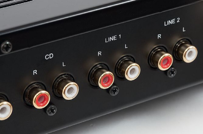

Wejścia są wyłącznie analogowe – trzy liniowe i jedno gramofonowe (MM). To prawie tak samo jak w VA-40 sprzed 35 lat; oryginalna konstrukcja miała o jedno wejście więcej, było to nawet coś więcej – pętla magnetofonowa.
Biorąc pod uwagę koncepcję "odrodzeniową", trochę szkoda, że teraz jej zabrakło; można sobie przecież wyobrazić ten wzmacniacz w towarzystwie któregoś ze słynnych kaseciaków z tamtej epoki. Jest 6,3-mm wyjście słuchawkowe.
Czytaj również: Co to są wzmacniacze hybrydowe?
 Obsługa i wyposażenie jest skrajnie minimalistyczne, niemal idealnie odpowiada pierwowzorowi wzmacniacza z 1989 roku.

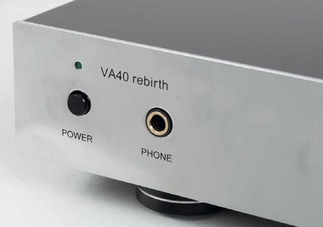

W ramach skromnej funkcjonalności znalazło się jednak miejsce dla wyjścia słuchawkowego – dzisiaj jeszcze ważniejszego niż 35 lat temu.
Żaden z elementów obsługi nie jest wspomagany siłownikiem ani silniczkiem, Aura VA-40 Rebirth nie ma więc zdalnego sterowania, a tym bardziej układów mikroprocesorowych, wyświetlaczy ani innych bajerów. W błyszczącej powierzchni frontu można się wręcz przejrzeć. Tę część produkuje inny specjalista – zakłady metalurgiczne Tsubame-Sanjo. Zresztą cały wzmacniacz jest produkowany w Japonii.

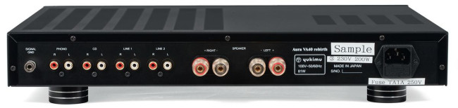

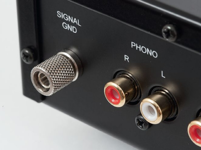

Jak można się spodziewać, wyposażenie tylnej ścianki jest skromne, ale wszystkie złącza mają złocone styki, a obok wejścia gramofonowego znajduje się zacisk masy. Pojedyncza para zacisków głośnikowych ma nakrętki plastikowe, ale solidne i wygodne.

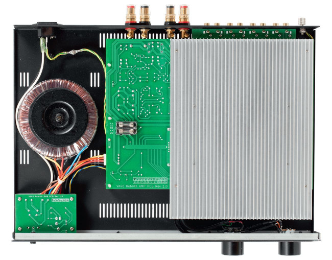

Aura VA-40 Rebirth - wnętrze
Aura VA-40 Rebirth, w przeciwieństwie do pierwowzoru, stoi na bardzo wysokich nóżkach, co ściśle wiąże się z zabiegami chłodzącymi, na które producent położył teraz duży nacisk. W górnej części obudowy, nad zasilaczem i końcówkami mocy, znajdują się liczne otwory wentylacyjne.
Czytaj również: Jakie są podstawowe rodzaje lamp próżniowych, ich charakterystyka i zastosowanie?
Na tylnym panelu nie czekają na nas żadne niespodzianki. O wszystkim informuje selektor źródeł na froncie.
Przedwzmacniacz gramofonowy (MM) był w VA-40, jest także w nowej wersji Rebirth.
Moc wzmacniacza, jaką deklaruje Aura, pozostaje jednak umiarkowana – 2 x 50 W przy 8 Ω (chociaż to o 10 W więcej niż kiedyś Ustawienie końcówek mocy w oryginalnym VA-40 było bardzo typowe dla wielu brytyjskich wzmacniaczy z tamtego okresu (identycznie zbudowany był choćby Naim Nait 1).
Tranzystory mocy przykręcano (poprzez dodatkowy profil) do dolnej ścianki, a cała obudowa pełniła rolę dużego radiatora. Takie rozwiązania były jednak dalekie od ideału, ponieważ końcówki (tranzystory) rozgrzewały położoną bezpośrednio nad tranzystorami płytkę drukowaną.
Odprowadzanie ciepła nie było skuteczne, co negatywnie wpływało na trwałość podzespołów. Zaletą był natomiast niski koszt (nie trzeba było inwestować w dodatkowy radiator), a ponieważ większość z tych brytyjskich mikrusów miała stosunkowo niską moc wyjściową, nie było większego problemu. Całkiem dobrze radził sobie też VA-40… chociaż mógłby lepiej.

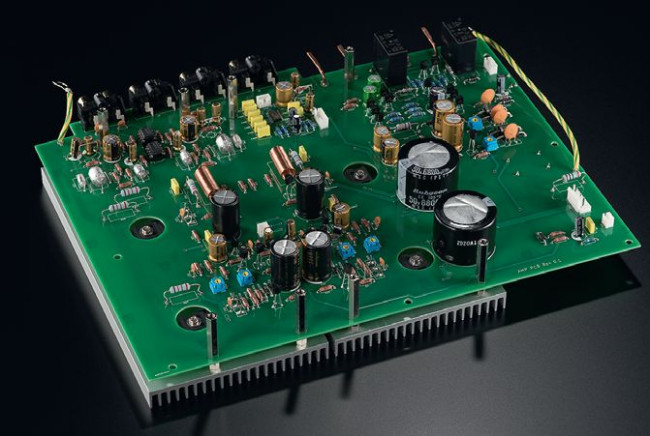

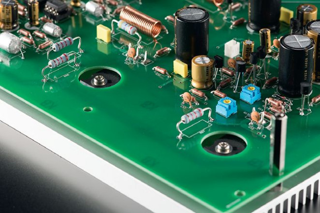

W wersji Rebirth gruntownie przearanżowano układ wewnętrznych modułów, zachowując zasadniczą topologię układu. Główną płytkę drukowaną odwrócono do góry nogami.

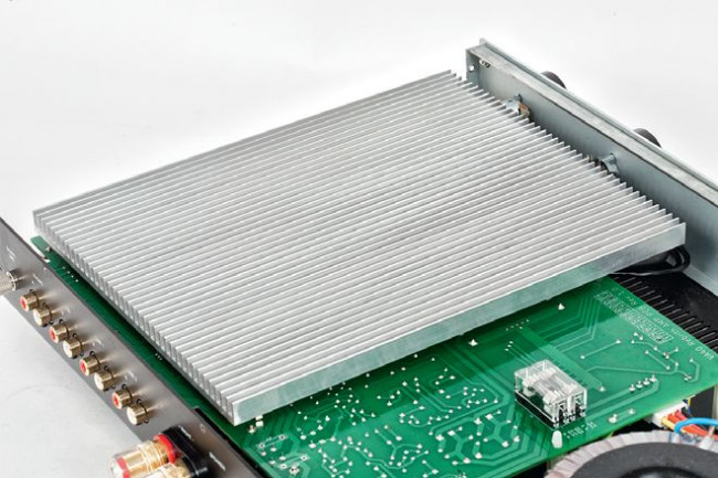

Dodano dwa porządne radiatory, które są nietypowo zainstalowane – ustawione poziomo tuż pod górną ścianką obudowy. Do radiatorów dokręcono (od spodu) tranzystory mocy, więc ciepło jest oddawane niemal bezpośrednio do otoczenia (przez szczeliny w górnej płycie). Teoretycznie pozostałe, znajdujące się niżej układy powinny nagrzewać się w mniejszym stopniu.
Płytka drukowana została ustawiona na kilku kolumnach. Układ pracuje w klasie AB, ale prąd spoczynkowy tranzystorów wyjściowych jest dość wysoki. Wzmacniacz pobiera z sieci (bez sygnału) 32 W (a nie 16 W, jak podaje producent) i jednak dość mocno się rozgrzewa. Cały tor wzmacniający znajduje się na jednej płytce drukowanej. W każdej końcówce pracuje jedna para tranzystorów), ich typ omawiamy obok.

Wejścia liniowe są trzy; poprzednik VA-40 miał dodatkowo pętlę magnetofonową.

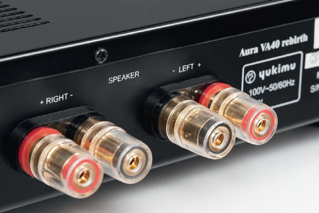

Pojedyncze zaciski głośnikowe wykonano bardzo porządnie, nakrętki są plastikowe, ale solidne i wygodne.

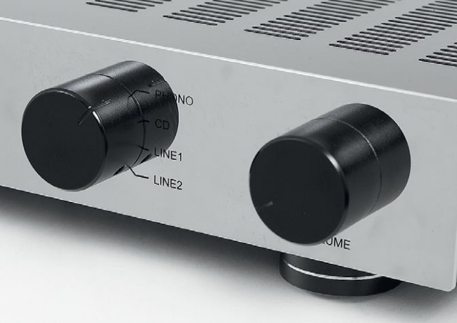

Chociaż pokrętło zdaje się temu przeczyć, to wybór źródeł rozwiązano w dość nowoczesny sposób. Najzwyklejszy, mechaniczny wybierak za pokrętłem na przedniej ściance tylko podaje sygnał sterujący do scalonego przełącznika, który znajduje się obok gniazd wejściowych. Potencjometr głośności jest z kolei standardowy, otwarty, co zostało uzasadnione jego walorami brzmieniowymi.

Zasadniczy układ elektroniczny jest podobny jak w VA-40, ale wnętrze nowego wzmacniacza zoptymalizowano pod kątem chłodzenia.
Zainstalowany do góry nogami radiator komplikuje konstrukcję, ale przyczynia się do poprawy chłodzenia.

Właściwie cała elektronika audio mieści się na jednej płytce, ustawionej na wysokich kolumnach.
To trudno dostępne, tzw. lateralne tranzystory MOSFET, produkowane przez brytyjską firmę Exicon.

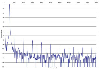

W spektrum harmonicznych (rys. 2) dominują parzyste, poczynając od drugiej, sięgającej -69 dB, a powyżej -90 dB mieszczą się kolejne, do dziesiątej włącznie. Ich dość wysoki poziom może niektórych zaniepokoić, ale inni się z tego ucieszą, biorąc pod uwagę, że chodzi właśnie o parzyste, pod względem psychoakustycznym znacznie korzystniejsze niż nieparzyste.

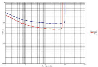

Charakterystyki THD+N w funkcji mocy (rys. 3) wyglądają bardziej typowo dla wzmacniacza tranzystorowego, osiągając najniższe wartości tuż przed przesterowaniem. W przypadku 8 Ω są niższe od 0,1% już dla mocy wyjściowej w okolicach 0,6 W, dla obciążenia 4-omowego są wyższe i poniżej 0,1% chodzą przy 6 W.
