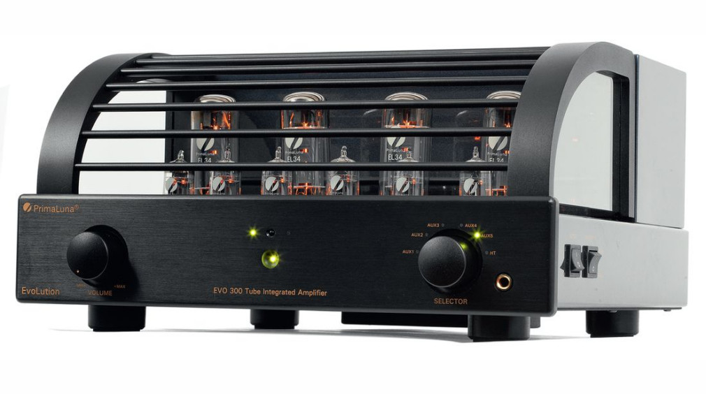

Bez górnej pokrywy Primaluna EVO 300 wygląda klasycznie, ale dość surowo, lampy postawiono na pierwszym planie, a za nimi wysoką "nadbudówkę", w której znajdują się wszystkie transformatory. Front wzmacniacza jest metalowy i solidny, zadania dwóch pokręteł są oczywiste.
Pokrętło wzmocnienia zostało połączone z potencjometrem, bardziej zaawansowany jest wybór źródeł, charakterystyczne kliknięcia sygnalizują obecność przekaźników i zapowiadają zdalne sterowanie.
Urządzenie zmienia charakter, gdy zainstalujemy górną pokrywę. Jej poziome użebrowanie i masywne boczne podpory dodają mocnych rysów indywidualnych; szklane panele "domykają" konstrukcję po bokach.

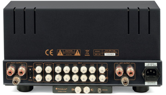

Primaluna EVO 300 - przyłącza
Z nieśmiałych dodatków funkcjonalnych, jakich nie było nawet u konkurenta, jest zdalne sterowanie i wyjście słuchawkowe. Tym ostatnim producent chwali się szczególnie, podkreślając, że wykorzystywany jest tutaj ten sam moduł, który dostarcza moc do głośników; wyboru wyjść (głośnikowe lub słuchawkowe) dokonujemy przełącznikiem na bocznym panelu obudowy.
Czytaj również: WAT WAT-owi nierówny, czyli co powinien wiedzieć amator lamp
W EVO 300 też nie ma sekcji cyfrowej, ale w ramach przyłączy analogowych opcji jest więcej niż w EAR 834. Pod dnem obudowy "podwieszono" puszkę dla zewnętrznego modułu opcjonalnego przedwzmacniacza gramofonowego. Trzy trzpienie głośnikowe (na kanał) to częsty widok we wzmacniaczu lampowym; niezależne odczepy transformatorów służą podłączaniu różnych (8- i 4-omowych) obciążeń.
Podobnie jak 834, Primaluna EVO 300 obsłuży duży zestaw źródeł, ale tylko liniowych (i oczywiście analogowych). Mamy do dyspozycji pięć podstawowych wejść plus jedno dla systemów wielokanałowych (wejście na końcówkę mocy).
Pod obudową znajdziemy puszkę z napisem "Phono Stage" - to obudowa dla opcjonalnego modułu, jest więc taka możliwość. Są też niskopoziomowe wyjścia subwooferowe, co może się wydawać wyposażeniem ekscentrycznym, ale po zastanowieniu wypada przyznać, że... praktycznym.
Chcąc wyraźnie zwiększyć możliwości systemu, podłączenie aktywnych subwooferów do wzmacniacza lampowego o umiarkowanej mocy jest nie od rzeczy, chociaż pewnie niewielu konserwatywnych audiofilów zdecyduje się na takie połączenie.

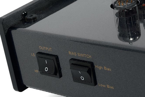

Przełączniki na bocznym panelu służą do wyboru wyjść (słuchawkowe lub głośnikowe) i dopasowania parametrów układu do różnych typów lamp mocy.
Terminale głośnikowe prezentują się bardzo dobrze (WBT), w każdym kanale są trzy trzpienie - plusy niezależne dla obciążeń 8 i 4 Ω. Nieopodal zacisków prawego kanału widać miniaturowy hebelek, który pozwala na przełączenie wzmacniacza w tryb mostkowy.

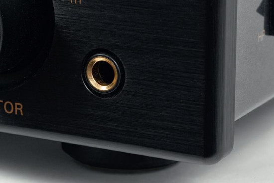

Wyjście słuchawkowe to dodatek, na który nikt dzisiaj nie będzie kręcił nosem. Tutaj przygotowany poważniej - podłączony do lampowej końcówki.

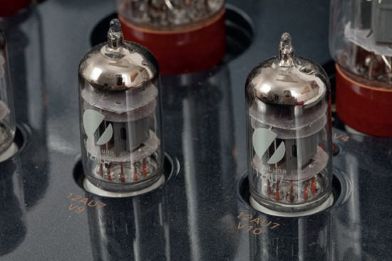

W pierwszym szeregu (gdy patrzymy na wzmacniacz z przodu) widać sześć lamp niskiej mocy 12AU7, które wykorzystano w stopniu wejściowym i sterującym. Podobnie jak w przypadku EL34, na lampach 12AU7 widnieją jedynie oznaczenia marki PrimaLuna.
Czytaj również: Co to znaczy zmostkować wzmacniacz?
W sekcji wejściowej pracuje w sumie sześć lamp 12AU7 - część we wstępnych obwodach przedwzmacniacza, część jako stopnie sterujące lamp mocy.

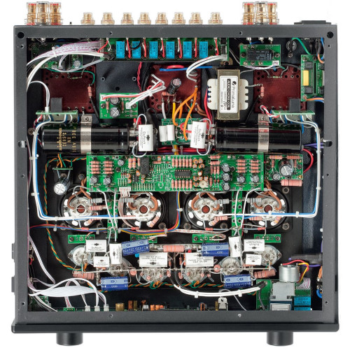

Wnętrze wzmacniacza Primaluna EVO300 zaaranżowano w zupełnie inny sposób niż w EAR 834. Układ jest pochodną rozwiązań, które widać już z zewnątrz, mamy tu absolutnie typową architekturę z lampami z przodu i kompletem transformatorów z tyłu.

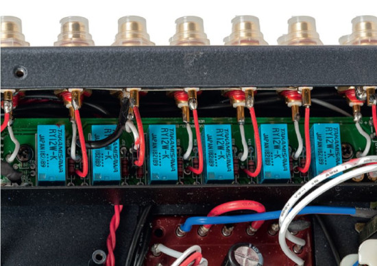

Nowocześnie prezentują się wejścia, które obsługiwane są przez wysokiej klasy przekaźniki. Sygnał musi jednak płynąć w okolice przedniej ścianki (długie odcinki przewodów), gdzie odbywa się regulacja wzmocnienia (w tej roli niestrudzony Alps ze wspomaganiem silniczka zdalnego sterowania).
Dominują połączenia typu punkt-punkt, z niewielkim udziałem (w ramach sygnałów audio) płytek drukowanych. Widoczna w centrum obudowy okazała płytka to "tylko" rozbudowany system automatycznej regulacji prądu spoczynkowego lamp Adaptive Auto- Bias.
Czytaj również: Czym się różni wzmacniacz zintegrowany od wzmacniacza dzielonego?
Większość elementów połączono metodą punkt–punkt, starając się spinać przewody w wiązki. Mimo wrażenia “kontrolowanego” bałaganu, udało się utrzymać szumy w ryzach.
Mimo to Priamaluna EVO 300 może pochwalić się znacznie lepszym odstępem sygnału niż EAR 834, który zbudowany jest w większej części na bazie płytek drukowanych.
Zasilacz bazuje na pojedynczym transformatorze toroidalnym, wspomagany przez firmowy układ filtracji napięcia AC Offset Killer. Transformator zasilający pochodzi od poddostawcy, natomiast trafa głośnikowe PrimaLuna projektuje i wykonuje samodzielnie.

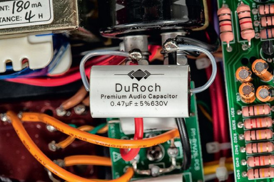

PrimaLuna chwali się zastosowaniem znakomitych elementów pasywnych, kondensatorów DuRoch, rezystorów Takman i srebrzonych przewodów.

Sekcja wejściowa prezentuje się nowocześnie – sygnały są przełączane w przekaźnikach wysokiej jakości.

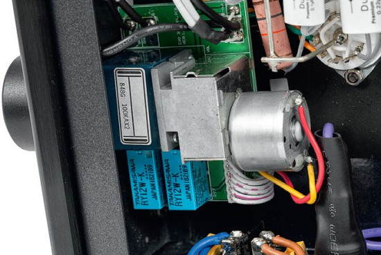

W wielu współczesnych wzmacniaczach dominują scalone regulatory, w EVO 300 mamy niestrudzony, ale tym razem zmechanizowany potencjometr Alpsa.
potencjometr Alpsa.

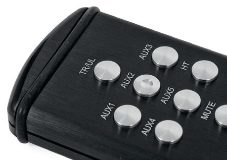

Pilot jest ciężki i solidny, oprócz typowych funkcji znajduje się tutaj przycisk zmiany trybów pracy Triode/UL.

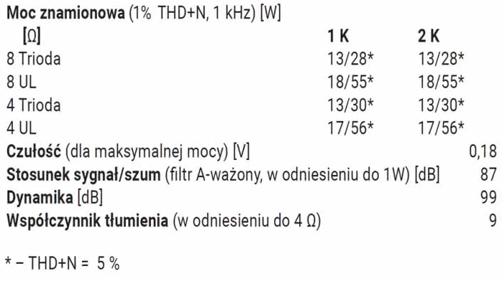

Czułość (dla maksymalnej mocy) [V] 1x 0,18
Stosunek sygnał / szum (filtr A-ważony, w odniesieniu do 1W) [dB] 87
Dynamika [dB] 99
Współczynnik tłumienia (w odniesieniu do 4 Ω) 9

Specyfikacja firmowa uwzględnia dwa tryby pracy, chociaż moc wyjściowa definiowana jest dla nietypowego poziomu THD+N=2%; 24 W w trybie triodowym i 42 W – w ultraliniowym.
Zgodnie z naszym zwyczajem, testując wzmacniacz lampowy sprawdzimy moc przy standardowym 1%, jak też znacznie wyższych 5%.
Zasilacz w każdym wariancie radzi sobie znakomicie, wyniki są identyczne przy jednym i dwóch kanałach wysterowanych jednocześnie. Również zmiana impedancji obciążenia (wraz z podłączeniem do odpowiednich zacisków) nie robi wrażenia – moc jest podobna.
Przejdźmy do mocy wyjściowej przy 1% THD+N: w trybie triodowym 13 W, w UL – 18 W. Podnosząc pułap do 5%, uzyskamy znacznie więcej – odpowiednio 28 W i aż 55 W. Aproksymując, można się spodziewać, że przy 2% THD+N uzyskalibyśmy moc mniej więcej zapowiadaną przez producenta.
Zarówno w trybie triodowym, jak i UL, EVO 300 chwali się dobrym odstępem sygnału od szumu – 87 dB. Charakterystyki przetwarzania przedstawiamy na dwóch rysunkach. Pierwszy – rys. 1a – dotyczy trybu triodowego (i dwóch impedancji obciążeń). Krzywe są podobne (znormalizowano je do poziomu referencyjnego, choć pochodzą z pomiarów dla różnych odczepów), w zakresie wysokotonowym spadki zaczynają się powyżej 10 kHz, ale -3 dB wyznaczymy dopiero dla wysokich 50 kHz.

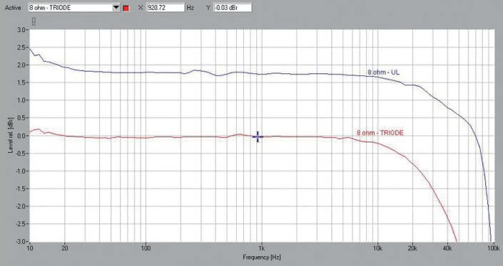

Na rys. 1b obydwie charakterystyki dotyczą obciążenia 8-omowego, kolorem czerwonym oznaczono tryb triodowy (krzywa znana już z rys. 1a), kolorem niebieskim – UL. Podbicie w zakresie niskotonowym jest wyższe dla tego drugiego, przy 10 Hz notujemy +0,7 dB, ale to wciąż bezproblemowa skala zjawiska.
Spadek -3 dB w zakresie wysokich tonów przesuwa się za to aż do 83 kHz. Jak widać, transformatory głośnikowe nie są tutaj wąskim gardłem. Warto także odnotować znaczącą różnicę współczynnika wzmocnienia, charakterystyka UL leży (w głównym zakresie) o ok. 1,7 dB wyżej niż dla trybu triodowego.

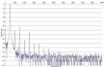

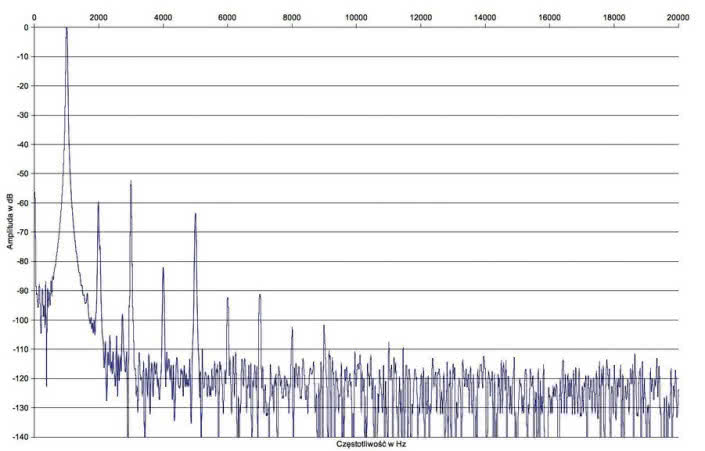

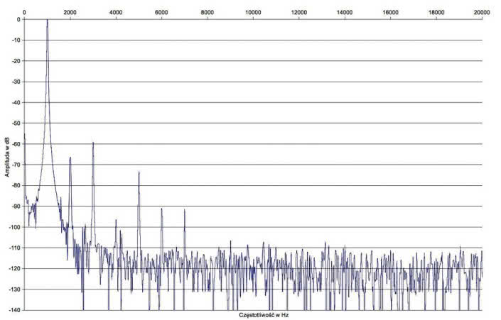

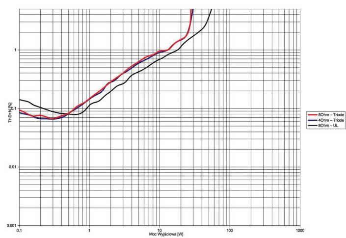

Rozkład harmonicznych dla trybu triodowego pokazuje rys. 2a. Najsilniejsza jest trzecia, przy wysokich -52 dB, przy -60 dB leży druga, czwartą widać już znacznie niżej (-83 dB), ale piątą ponownie wysoko – na poziomie -63 dB. Rys. 2b to sytuacja w trybie UL, szpilki są nieco niższe, ale bezwzględnie wciąż wysokie – trzecia przy -59 dB, druga przy -67 B, a piąta przy -73 dB.

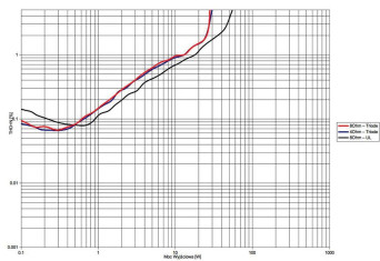

Główną część wykresu z rys. 3. przygotowaliśmy dla obciążeń 8 i 4 Ω i trybu triodowego. Zachowanie jest typowe dla wzmacniacza lampowego – najniższe THD+N mamy na przy niskich mocach (w zakresie od 0,1 W do ok. 0,6 W niższe od 0,1%), wyżej powoli rosną, bez gwałtownego skoku przy progu 1%, który następuje dopiero powyżej 2% THD+N.
Charakterystyka oznaczona kolorem czarnym dotyczy obciążenia 8-omowego i trybu UL. Odnotujemy oczywiście wyższą moc znamionową, ale to nie wszystko – zniekształcenia prawie w całym zakresie są niższe (z wyjątkiem najniższych mocy) względem wariantu triodowego.
