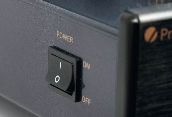

Włącznik zasilania umieszczono na bocznej ściance.

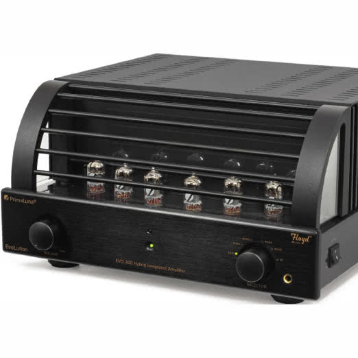

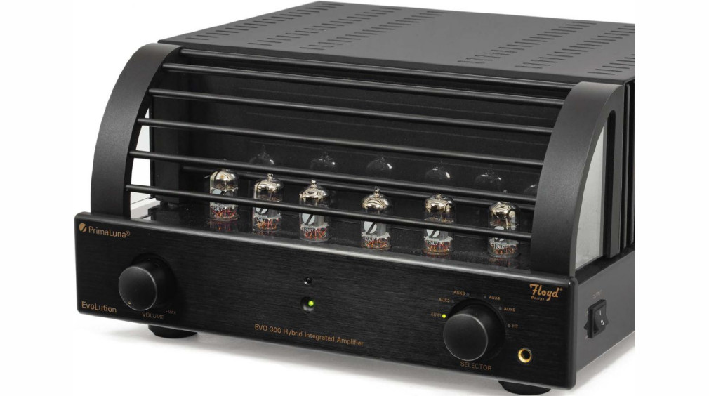

PrimaLuna Evo 300 Hybrid wygląda bardzo podobnie do wzmacniaczy lampowych z serii Evo (zwłaszcza Evo 300), włącznie z niskim fragmentem chassis, do którego są zwykle montowane lampy, osłony, transformatory.
Podobny przełącznik po drugiej stronie pełni rolę selektora wyjść (głośnikowe/słuchawkowe).

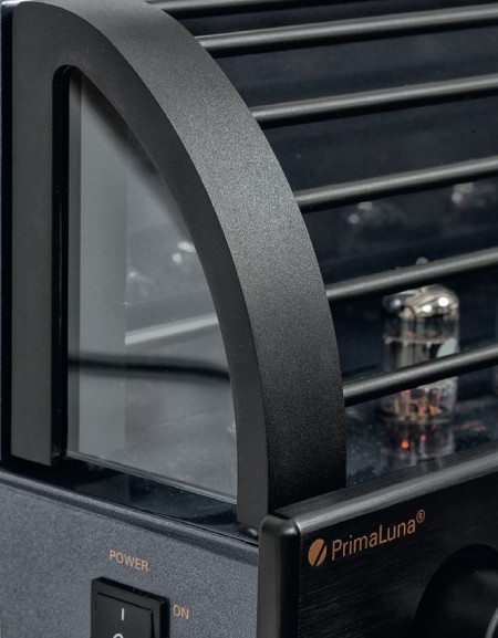

Pokrywę sekcji lampowej wykonano z metalowych, zaokrąglonych wsporników bocznych i rozpiętych między nimi poziomych prętów – żaluzji. Całość dopełniają boczne, szklane okienka, dzięki którym duży i ciężki wzmacniacz staje się wizualnie lżejszy.

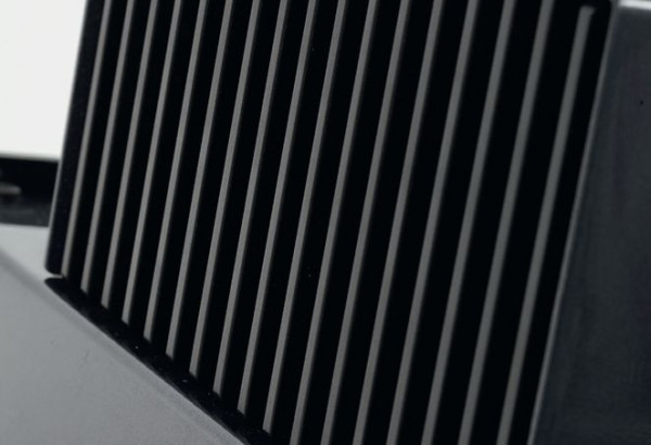

Obecność radiatorów jest oczywiście związana z tranzystorowymi końcówkami mocy pracującymi w klasie AB. Taki układ wymaga również wydajnego zasilania, tutaj opartego na klasycznym zasilaczu liniowym z transformatorem toroidalnym.

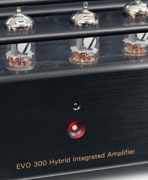

Dioda w centralnej części frontu sygnalizuje nie tylko gotowość urządzenia (kolor zielony), ale również tryb wstępnego uruchamiania (rozgrzewania) układów (kolor czerwony).

Na froncie PrimaLuny EVO 300 Hybrid dzieje się niewiele: aby obsłużyć podstawowe funkcje audiofilskiej integry, wystarczą przecież dwa pokrętła, oczywiście regulacji głośności (można wyczuć tradycyjny, oparty na potencjometrze układ analogowy) i wyboru źródeł. Bez najmniejszych śladów atrakcji sieciowych czy choćby cyfrowych.

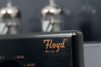

Firma Floyd Design przygotowała projekt tranzystorowych końcówek mocy. Dlatego w tylnej części obudowy, tam gdzie we wzmacniaczach lampowych PrimaLuna znajdują się transformatory głośnikowe, tym razem wyrastają radiatory.

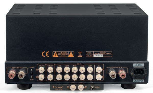

Tylna ścianka PrimaLuny EVO 300 to eldorado analogu. Wejść liniowych jest aż pięć, a nawet sześć, uwzględniając wejście na końcówkę mocy (przydatne do pracy w trybie kina domowego, po podłączeniu kanałów głównych z procesora AV).

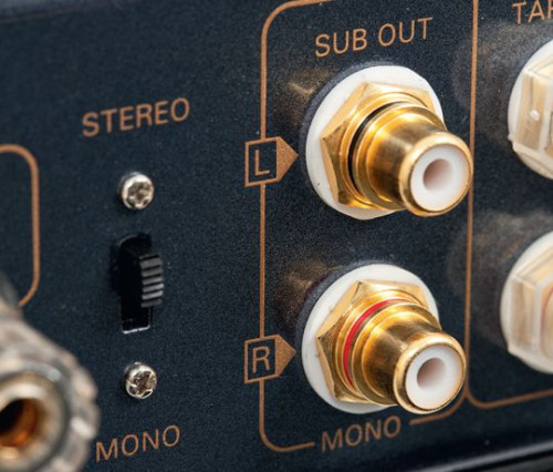

Jest wyjście dla rejestratora oraz dwa wyjścia dedykowane subwooferom, chociaż sygnał na nich nie jest filtrowany. Parka może pracować w dwóch wariantach (wybieramy je niewielkim przełącznikiem hebelkowym) – monofonicznym oraz stereofonicznym.
Czytaj również: Czy lepiej podłączyć monobloki (wzmacniacze mocy) krótkim kablem głośnikowym i długim interkonektem, czy na odwrót?
Evo 300 Hybrid przyjmuje (i wysyła) wyłącznie sygnały analogowe, ale może ich być sporo.
W tym drugim staje się więc "zwykłym" wyjściem z przedwzmacniacza. Ciekawostką jest dokręcona do dolnej ścianki metalowa puszka z dodatkową parą gniazd RCA oraz trzpieniem uziemiającym. Oznaczenia nie pozostawiają wątpliwości – to wejście gramofonowe.
Odkręcam puszeczkę i zaglądam do środka, aby ponownie się przekonać (to typowe dla PrimaLuny), że w podstawowej wersji wzmacniacza nie ma żadnej elektroniki, a tylko złącze gotowe do wpięcia opcjonalnego modułu z przedwzmacniaczem phono.
Pomysł z dodatkowymi kartami rozszerzeń stosuje wielu producentów (miedzy innymi Accuphase, NAD, Primare). W przypadku Evo 300 Hybrid (czy w ogóle wzmacniaczy PrimaLuna) byłaby to znakomita okazja, by zaproponować nie tylko rozszerzenie gramofonowe, ale i cyfrowe.
Czytaj również: Czym się różni wzmacniacz zintegrowany od wzmacniacza dzielonego?
Przełącznik trybów mono/stereo to nietypowy dodatek do wyjścia subwooferowego, ale w rzeczywistości to niefiltrowane wyjście z przedwzmacniacza.
Skłania do tego sposób montażu płytki – poza właściwą obudową, a nawet w zewnętrznej puszce, która poprawia ekranowanie. Na taki ruch PrimaLuna się jednak nie zdecydowała. Na razie...?
Wyjścia głośnikowe są pojedyncze (i bardzo dobrze). Na pierwszych, wstępnych grafikach terminale nie robiły dużego wrażenia, ale w gotowym egzemplarzu prezentują się godnie, chociaż nie są to kosztowne "W...".
Co prawda nie przyjmą "gołych" przewodów, bo trzpienie nie mają otworów, jednak mało kto chciałby podłączać kable w taki sposób. Każdy egzemplarz PrimaLuny Evo 300 Hybrid jest sprzedawany w komplecie z pilotem RCU – dużym i ciężkim, tylko część przycisków jest związana z obsługą wzmacniacza, pozostałe służą odtwarzaczowi CD... którego PrimaLuna nie ma ani jednego w aktualnej ofercie. Pilot prawdopodobnie przetrwał z dawniejszych czasów, nie jest on chyba przyszłościowy...
Czytaj również: Czy wejścia XLR oznaczają, że urządzenie jest zbalansowane?
W dolnej części dokręcono niewielką puszkę dla opcjonalnego przedwzmacniacza gramofonowego.

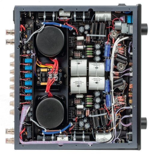

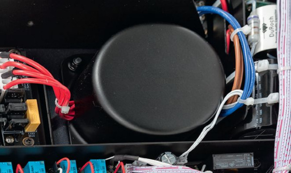

Cały układ rozplanowano na dwóch poziomach. Po odkręceniu dolnej płyty mamy dostęp przede wszystkim do przedwzmacniacza. Blisko tylnej ścianki zainstalowano płytkę z przekaźnikami do wyboru źródeł, dalej sygnał trzeba było przeprowadzić aż do ścianki przedniej, gdzie znajduje się regulator głośności (potencjometr Alps).
Wiązki przewodów zostały starannie spięte (także do bocznej ścianki), ale ścieżka sygnału staje się przez to dość długa. Z tyłu przykręcono też dwa spore transformatory, każdy zamknięty w ekranującej puszce. Wygląda to nawet trochę jak w konstrukcji dual-mono, ale ta część zasilania jest przeznaczona tylko dla przedwzmacniacza.
Blisko przedniej ścianki znajduje się logika sterowania, a nieopodal gniazda lamp, zastosowano w ich obszarze montaż punkt-punkt. Widać wysokiej jakości elementy pasywne, większe kondensatory zainstalowano za pomocą plastikowych opasek (wiszą "do góry nogami").
Czytaj również: Co to jest konstrukcja dual-mono, jakie są jej wady i zalety?
Gniazda RCA są wysokiej jakości, solidnie wkręcone w tylną ściankę.

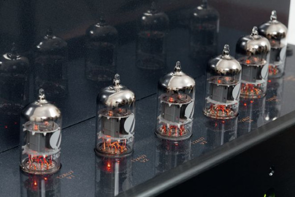

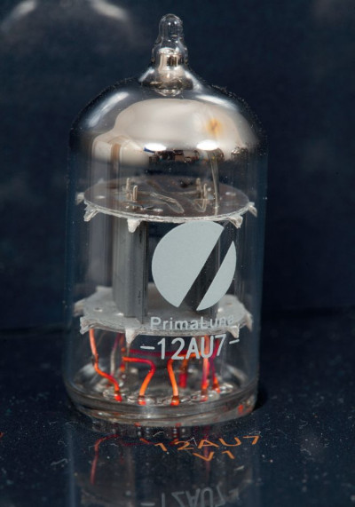

Same lampy są podobne jak w lampowej integrze Evo 300 – w sumie sześć 12AU7, na każdej z nich widnieje logo i oznaczenie firmy PrimaLuna. 12AU7, znana również jako ECC82, to podwójna trioda; wybór producentów, a więc i wersji różniących się parametrami i brzmieniem jest duży, nie będzie więc problemu z serwisem i indywidualnym "tuningiem".
Dwie z sześciu lamp 12AU7 pracują jako wtórniki katodowe, kolejne dwie użyto w stopniu sterującym, a ostatnią parę we wzmocnieniu napięciowym. Przechodzimy do górnej części obudowy, w której niepodzielnie panują już półprzewodniki.
Zaprojektowany przez Floyd Design układ końcówek mocy rozpoczyna się od niezależnego (tylko dla nich) zasilacza – to układ liniowy z pojedynczym (również ekranowanym) transformatorem toroidalnym.
Duże płytki końcówek mocy są niezależne i przykręcone do tylnej powierzchni radiatorów. Wykorzystano tranzystory JFET (dostarczyła je firma Linear Integrated Systems) oraz układy typu MOSFET.
PrimaLuna stosuje w zasilaczach (wszystkich) dodatkowe obwody filtrujące AC Offset Killer, oczyszczające napięcie linii 230 V. System ten działa także w drugą stronę, dbając o to, by wzmacniacz nie "zaśmiecał" okolicy.

Boczne części osłony są wykonane z grubych kształtowników, w których obsadzono szklane "okienka".

Przedwzmacniacz jest lampowy, pracuje tutaj w sumie aż sześć lamp.

W sekcji przedwzmacniacza zaangażowano dwa transformatory.

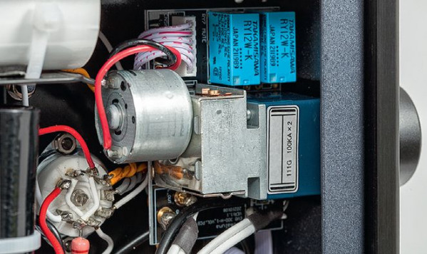

Regulacja głośności jest klasyczna – z potencjometrem Alpsa.

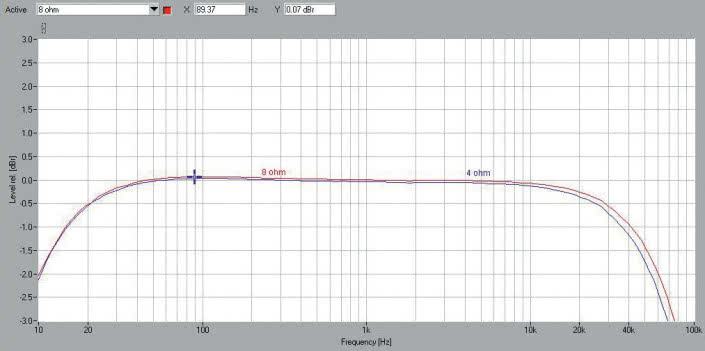

Przy 10 Hz obniżenie wynosi -2 dB, a po drugiej "stronie" -3 dB odczytamy przy 77 kHz (dla 8 Ω) oraz 71 kHz (dla 4 Ω). Firma donosi o pasmie sięgającym 80 kHz, więc rozbieżność nie jest duża, a wynik w pełni satysfakcjonujący.

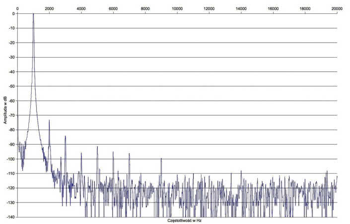

W spektrum zniekształceń (rys. 2) dominuje druga harmoniczna (z czego wtajemniczeni bardzo się ucieszą, bo to znamię działania lamp), ale jej poziom nie jest zbyt wysoki (-73 dB, co uspokoi wszystkich). Trzecią harmoniczną widać przy -84 dB, a kolejne już poniżej -90 dB.

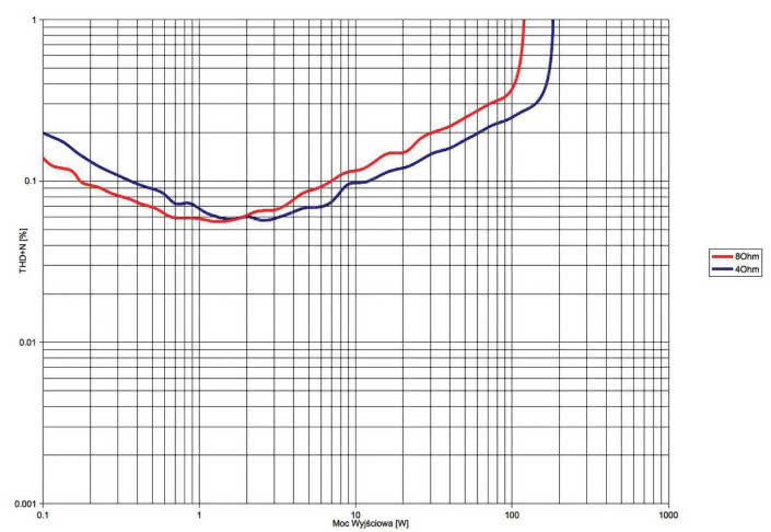

Rys. 3. przedstawia wzrost THD+N w funkcji mocy, sam kształt krzywej jest bardziej typowy dla wzmacniaczy lampowych, a bezwzględny poziom zniekształceń – dla wzmacniaczy tranzystorowych.
Znowu są to dwie dobre wiadomości. Zniekształcenia są generalnie niskie i wraz ze wzrostem mocy w "naturalny" sposób powoli rosną, a nie maleją. Wejście w przesterowanie jest już gwałtowne, jak we wzmacniaczach tranzystorowych, ale zachodzi przy wysokich mocach.
