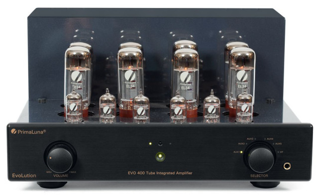

Testowany PrimaLuna Evo 400 jest integrą, jak można się domyślić – najlepszą. A kto chce jeszcze lepiej (teoretycznie) i drożej, może sięgnąć po pre-power Evo 400. Na pierwszy rzut oka wszystkie modele prezentują się podobnie, ale cech szczególnych Evo 400 nie trzeba długo szukać.
To jedyna konstrukcja z tak rozbudową konfiguracją lampową – pracują tutaj nie cztery (jak we wszystkich tańszych), ale aż osiem (po cztery na kanał) lamp wyjściowych.

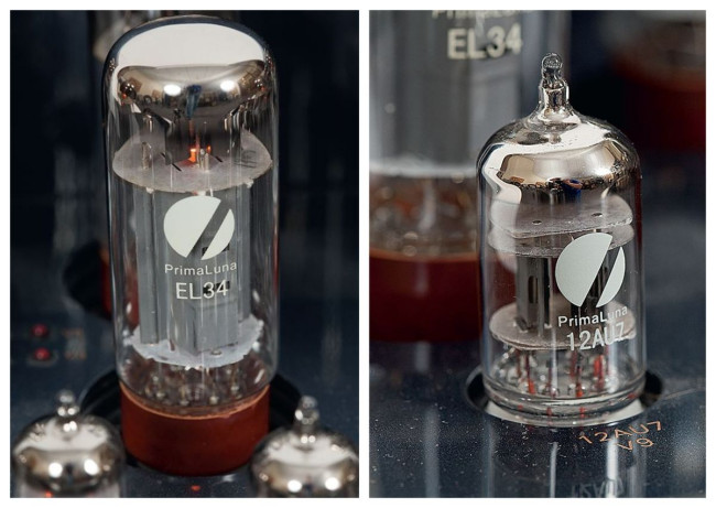

W podstawowej, testowanej wersji są to popularne EL34, jednak projekt pozwala założyć lampy z serii KT (nawet "opasłe" KT150). O kalibrację troszczy się zaawansowana elektronika – automatyczny układ AutoBias.
Przechodząc z linii EL34 na KT (i odwrotnie), należy jedynie pamiętać o wyborze głównego trybu pracy, do czego służy umieszczony z boku obudowy przełącznik. Kolejny kieruje sygnał do zacisków głośnikowych albo do słuchawek.
Układ wyjściowy możemy skonfigurować jako triodowy lub UL (ultralinear), a wyboru dokonujemy pilotem, nie przerywając słuchania, co kapitalnie ułatwi uchwycenie różnic.

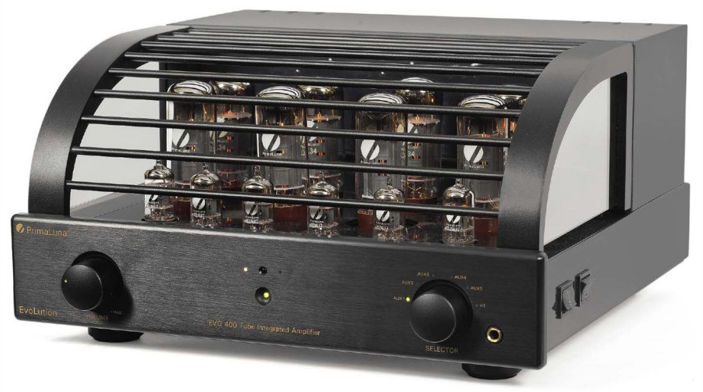

PrimaLuna Evo 400 prezentuje się elegancko i nowocześnie. Pokrywa lamp jest zintegrowana z bocznymi, szklanymi panelami. Elementy są precyzyjnie spasowane, a jakość powłoki lakierniczej pierwszorzędna.
Osłona lamp jest ciekawa i praktyczna: w kierunku przedniej ścianki biegną dwa profile, połączone poziomymi prętami. Z osłoną wzmacniacz prezentuje się na tyle efektownie, że nie rodzi się pokusa, aby ją zdejmować w celu "pokazania" lamp, tym bardziej że ich blask potęgują jeszcze szklane refleksy bocznych paneli.
Na przedniej ściance PrimaLuny Evo 400 ulokowano jedynie regulator głośności oraz selektor wejść. Środkowa dioda sygnalizuje włączenie wzmacniacza, tuż obok są dwie kolejne, sygnalizujące tryb pracy (trioda/ ultralinear).

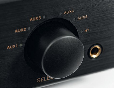

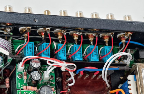

Selektor wejść ma formę pokrętła, ale to zaledwie elektroniczne sterowanie przekaźnikami; wejścia możemy również wybierać pilotem

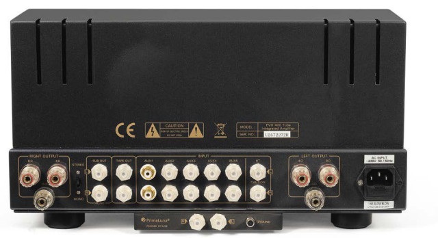

PrimaLuna Evo 400 ma aż pięć wejść liniowych, do tego wejście na końcówkę mocy umożliwiające integrację z systemami kina domowego. W specjalnym module, przykręconym od spodu do dolnej ścianki, można zainstalować opcjonalny układ przedwzmacniacza gramofonowego.

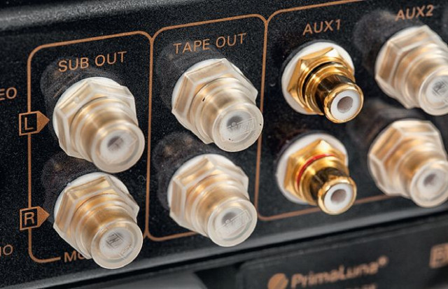

Są też dwa wyjścia sygnału niskopoziomowego – o poziomie stałym lub regulowanym. To ostatnie oznaczone jako subwooferowe, sygnał może być stereo- lub monofoniczny.
Zwykle sygnał dla wyjść subwooferowych jest pobierany z przedwzmacniacza, ale tutaj wychodzi z końcówki mocy. W tym celu przygotowano dodatkowy transformator separujący (z układem rezystorów) dopasowujący napięcie do standardu wyjścia liniowego.

Dzięki temu subwoofer będzie zasilany sygnałem najbardziej zbliżonym do tego, który płynie do kolumn (co nie zwalnia nas ze starań o właściwe zestrojenie systemu).

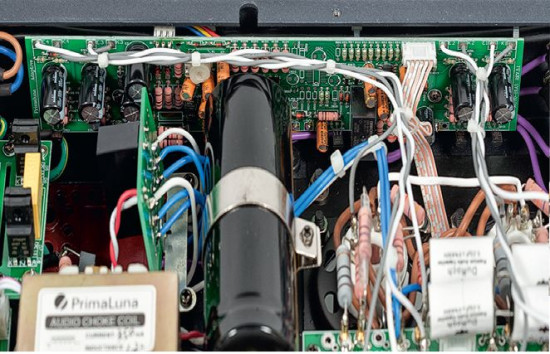

Połączenia związane z sygnałami audio są bezpośrednie (metoda punkt- -punkt), ale część obwodów dodatkowych (np. sterowania, automatycznej kalibracji) przygotowano na płytkach drukowanych.
Lampom (i użytkownikowi) służy nowoczesny układ automatycznej regulacji biasu. Podłużna płytka zajmuje sporą część prawego boku obudowy. Zaawansowaną elektronikę ulokowano też po przeciwległej stronie, ale te obwody realizują zadania związane ze zdalnym sterowaniem.

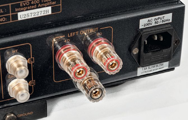

Aranżacja zacisków głośnikowych jest typowa dla wzmacniacza lampowego z niezależnymi sekcjami dla 8 i 4 Ω.
Przygotowano też nowoczesną aranżację selektora wejść. Gniazda RCA są podłączone za pomocą krótkich przewodów do niewielkiego modułu z przekaźnikami; pokrętło na przedniej ściance, którym wybieramy źródła, to jedynie sterownik wysyłający dalej rozkazy. Podobnie jest w przypadku pilota.
Sygnał z wejść (już za przekaźnikami) poprowadzono do potencjometru głośności - Alpsa z serii "niebieskiej". Po regulacji tłumienia sygnał trafia do sekcji lampowej.

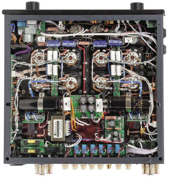

Wszystkie transformatory zostały ukryte pod obszerną, zajmującą niemal całą szerokość obudowy osłoną. Dostęp do poszczególnych podzespołów jest utrudniony, ale bazując na deklaracjach firmy donosimy, że transformator zasilający jest toroidalny, trafa wyjściowe (głośnikowe) są rdzeniowe – wszystkie wykonane samodzielnie przez PrimaLunę.
Aby jeszcze poprawić jakość zasilania, zastosowano dodatkowy system filtrów o nazwie AC OFFSET Killer, który – jak wskazuje nazwa – działa w sekcji uzwojenia pierwotnego.

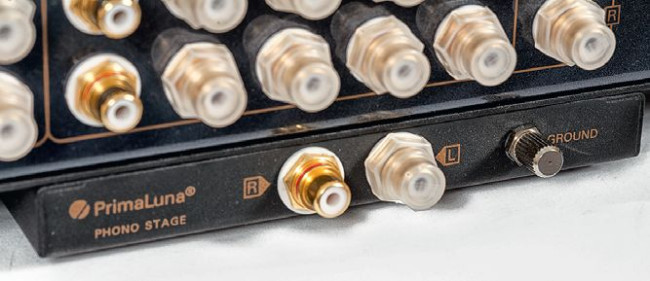

Pod dolną ścianką przygotowano miejsce na opcjonalny moduł przedwzmacniacza gramofonowego.

 Część połączeń wykonano metodą punkt-punkt, ale sporo układów zmontowano na płytkach drukowanych.

 W Evo 400 jest też zaawansowana elektronika – na dużej płytce umieszczono system automatycznej regulacji biasu.

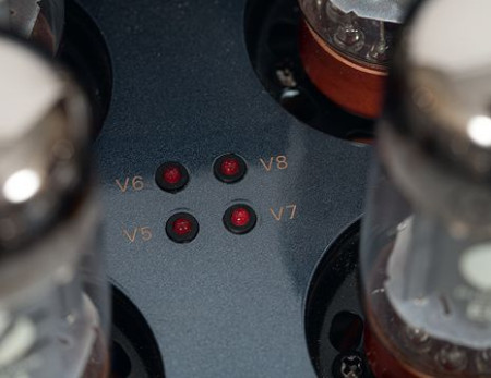

EVO 400 ma system automatycznej regulacji prądu podkładu, awaria jest sygnalizowana poprzez diody (po jednej dla każdej z lamp wyjściowych).

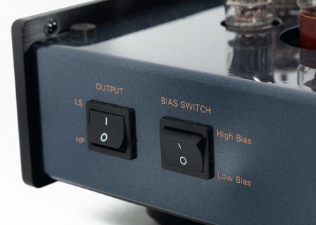

Na jednej z bocznych ścianek zainstalowano przełącznik wyjść (zespoły głośnikowe/ słuchawki) oraz selektor biasu; w fabrycznej konfi guracji z lampami EL34 korzystamy z niskich wartości prądu (Low), ustawienie High jest odpowiednie np. do lamp z rodziny KT.
Na jednej z bocznych ścianek zainstalowano przełącznik wyjść (zespoły głośnikowe/ słuchawki) oraz selektor biasu; w fabrycznej konfiguracji z lampami EL34 korzystamy z niskich wartości prądu (Low), ustawienie High jest odpowiednie np. do lamp z rodziny KT.

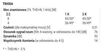

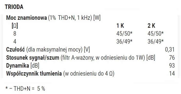

W ustawieniu Triode, Evo 400 powinien być zdolny oddać 38 W, a w konfiguracji UL – aż 70 W, zarówno przy 8 jak i 4 Ω. Dotyczy to zainstalowanych w testowanym egzemplarzu lamp EL34; dla KT88 moc ma być nieco wyższa (2 x 40 W/2 x 72 W, Triode/UL).

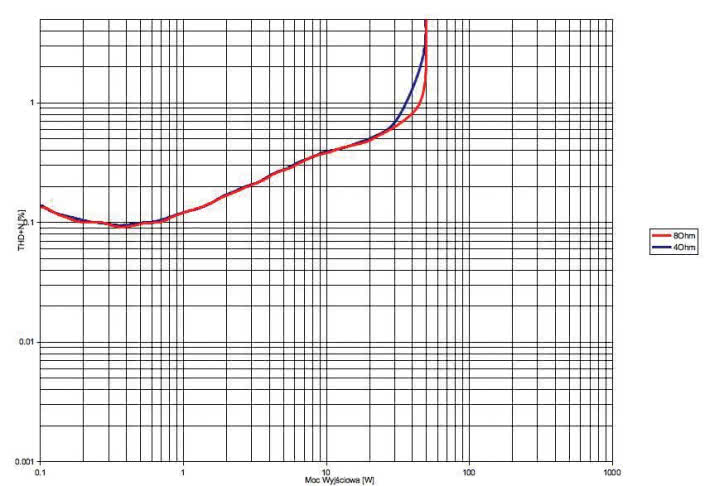

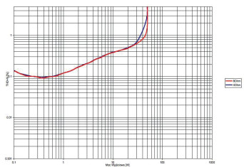

Pomiary zaczynamy jak zwykle od ustawienia triodowego; dla granicy 1% THD+N, przy 8 Ω moc wynosi 45 W, a przy 4 Ω – 36 W. Gdy przesuniemy granicę do 5% THD+N, moc wzrasta do ok. 50 W dla obydwu impedancji, przy wysterowaniu jednego, jak i obydwu kanałów równocześnie.
Czułość jest wysoka, do osiągnięcia mocy znamionowej wystarczy napięcie 0,31 V. Odstęp od szumów jest, jak na wzmacniacz lampowy, przyzwoity (-76 dB). Na charakterystykach częstotliwościowych (rys. 1) widać lekkie podniesienie w zakresie najniższych częstotliwości (+0,5 dB przy 10 Hz), a na drugim skraju -3 dB przy ok. 50 Hz.

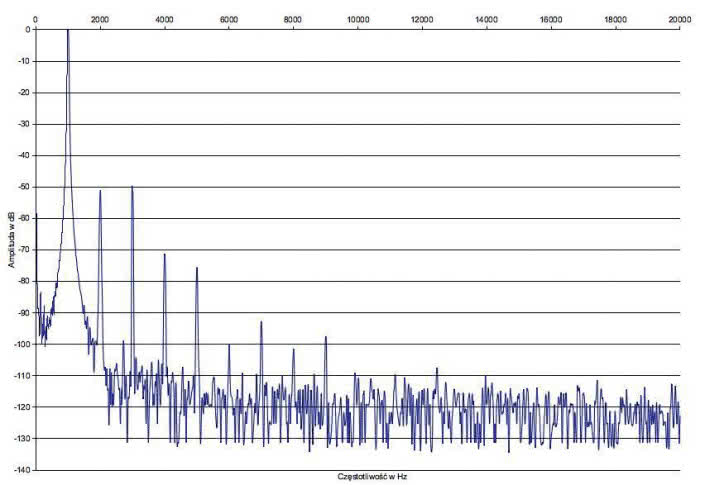

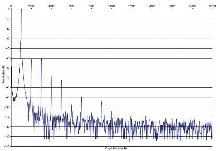

Spektrum harmonicznych (w trybie triodowym) przedstawia rys. 2a: najsilniejsza jest trzecia, sięgająca aż -50 dB, o 1 dB niżej leży druga, kolejne już znacznie niżej, ale trudno je ignorować (czwarta -72 dB, piąta -76 dB). Rys. 3a pokazuje, że trochę wbrew lampowym zwyczajom wzrost THD+N jest w zakresie przesterowania gwałtowny (zwłaszcza przy 8 Ω).

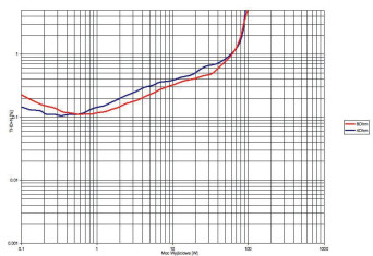

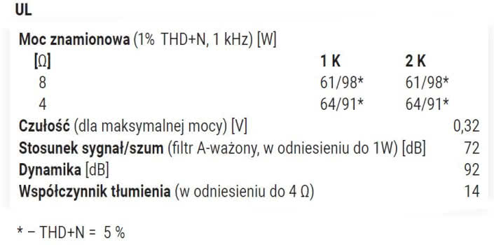

W trybie UL odnotujemy wyższą moc... pod pewnymi warunkami. Przy THD+N = 1% otrzymamy 61 W przy 8 Ω oraz 64 W przy 4 Ω. Do deklarowanych 70 W trochę brakuje, ale folgując trochę i przesuwając THD+N do 5%, otrzymamy 98 W przy 8 Ω i 91 W przy 4 Ω.
Niestety, pogarsza się odstęp od szumu (-72 dB), więc mimo wyższej mocy, dynamika nie rośnie (92 dB). Sytuacja na rys. 2b jest podobna jak w trybie triodowym: najsilniejsze pozostają druga i trzecia (ok. -50 dB), za nimi idą czwarta i piąta (ok. -70 dB).

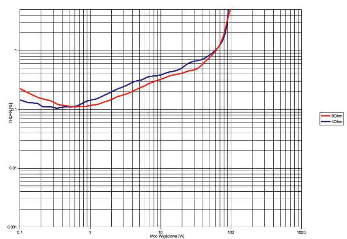

Jednak wraz z wyższym szumem, THD+N w trybie UL tworzą charakterystykę pokazaną na rys. 3b; tym razem w żadnym punkcie nie schodzimy poniżej 0,1%, chociaż podobnie jak w ustawieniu triodowym obserwujemy powolny wzrost zniekształceń już od najniższych mocy.
Słuchając z umiarkowanymi głośnościami, lepiej pozostać w trybie triodowym (chociaż ok. 40 W przy kolumnach o wysokiej efektywności to wcale niemało). Współczynnik tłumienia jest względnie (w tej grupie wzmacniaczy) wysoki (14), chociaż na tle wzmacniaczy tranzystorowych zdecydowanie niski.
