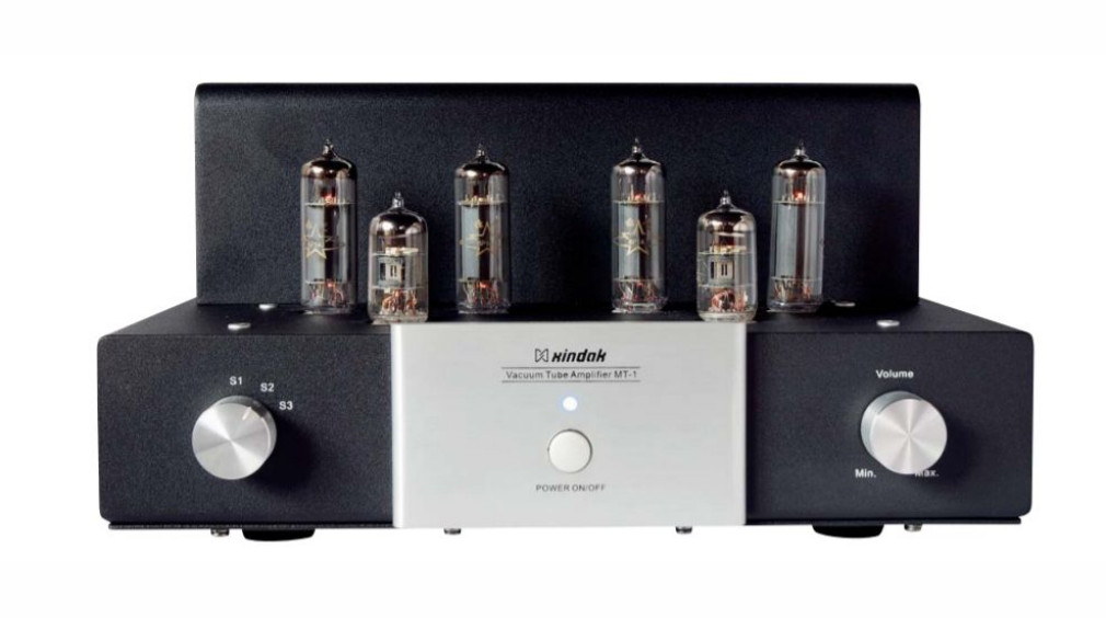

Na froncie mamy jedynie dwa pokrętła - wzmocnienia i selektora wejść - oraz mechaniczny wyłącznik sieciowy z niebieską diodą. Może dzięki ograniczonemu budżetowi w projekcie plastycznym udało się uniknąć nadmiaru ozdobników, które pod Wielkim Murem uchodzą za szykowne, nad Wisłą wyglądają pretensjonalnie. Wzmacniacz lampowy Xindaka to powrót do korzeni: solidnie i niedrogo.
Skromny, ale schludny projekt plastyczny, dobre elementy bierne i gniazda - rzetelna konstrukcja bez bajerów.
Umiarkowana moc wyjściowa i wysoki poziom niższych harmonicznych - dość typowy parametryczny obraz wzmacniacza lampowego.

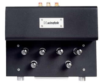

Na lampach oparto zarówno sekcję przedwzmacniacza, jak i końcówki mocy. W pierwszej zastosowano miniaturowe 6F2, gdzie w jednej bańce znajduje się trioda (na wejściu) i pentoda (jako odwracacz fazy i sterowanie lampami końcowymi). Kiedy mamy mało miejsca i ograniczone fundusze, a potrzebne nam duże wzmocnienie, 6F2 jest jak znalazł. W końcówce zastosowano pentody 6P14J (podobne do EL84).
Zacząłem od lamp, ponieważ ich niewielkie rozmiary warunkują niewielkie gabaryty całego urządzenia. Xindak MT-1 nie przypomina lampowych potworów, chociaż i tutaj lampy wyeksponowano z przodu, a za nimi umieszczono transformatory wyjściowe i transformator sieciowy.

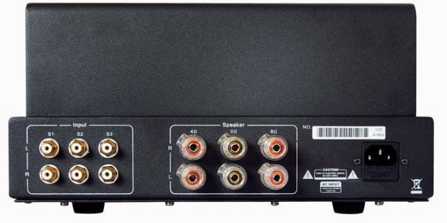

Ładne zaciski głośnikowe i porządne gniazda RCA - to dla audiofila znacznie milsze, niż ozdobniki na facjacie.

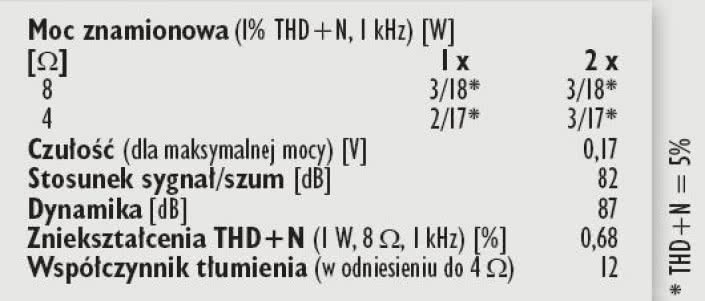

Moc znamionowa (1% THD+N, 1 kHz) [W] 8 Ω, 2x 3/18* THD+N = 5%
Moc znamionowa (1% THD+N, 1 kHz) [W] 4 Ω, 2x 3/17* THD+N = 5%
Czułość (dla maksymalnej mocy) [V] 1x 0,17
Stosunek sygnał / szum (filtr A-ważony, w odniesieniu do 1W) [dB] 82
Dynamika [dB] 87
Współczynnik tłumienia (w odniesieniu do 4 Ω) 12
Zniekształcenia THD+N (1W, 8Ω, 1kHz) [%] 0,68
Xindak MT-1
Jako skromna konstrukcja lampowa MT-1 miał trudne zadanie współzawodniczenia z klasycznymi, mocnymi tranzystorami. Jak zwykle w przypadku wzmacniaczy lampowych moc wyjściową ustalałem zarówno dla standardowej granicy 1% zniekształceń, jak też bardziej tolerancyjnie dla 5%.
Pomogło to Xindakowi w uzyskaniu przyzwoitych rezultatów. Przy 1% wzmacniacz legitymuje się bowiem zaledwie mocą 3 W przy 8 omach i 2 W przy 4 omach, dla THD+N=5% mamy odpowiednio 18 W i 17 W, niezależnie od trybu stereo czy mono.

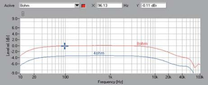

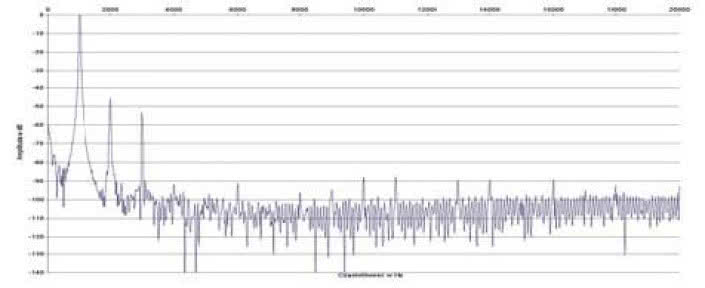

Czułość jest idealna, wynosi 0,17 V. Poziom szumów równy 82 dB jest jak na lampę naprawdę niezły, choć o świetnej dynamice nie może być tu mowy z uwagi na niską moc. Pasmo przenoszenia (rys. 1) pokazuje zaokrąglone skraje pasma, na basie -3 dB uzyskujemy wprawdzie dla 12 Hz, ale dla wysokich tonów to już zaledwie 25 kHz.

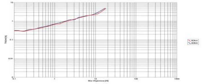

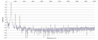

Na rys. 2 widać bardzo mocną drugą harmoniczną (-46 dB), tylko o 9 dB niżej leży trzecia, ale kolejne są już wygaszone. Wraz ze wzrostem mocy wyjściowej rosną także zniekształcenia, co można obserwować na wykresie z rys. 3.
W skali bezwzględnej wyniki nie są imponujące, ale jak na konstrukcję lampową za taką cenę, parametry wyglądają naprawdę nieźle! (R. Ł.)
