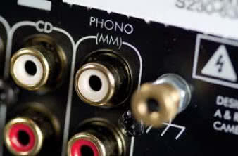

Tylna ścianka A18 pokazuje tradycyjne wyposażenie - mamy duży komplet wejść liniowych i wejście gramofonowe, nie ma natomiast śladu sterowania automatyką.

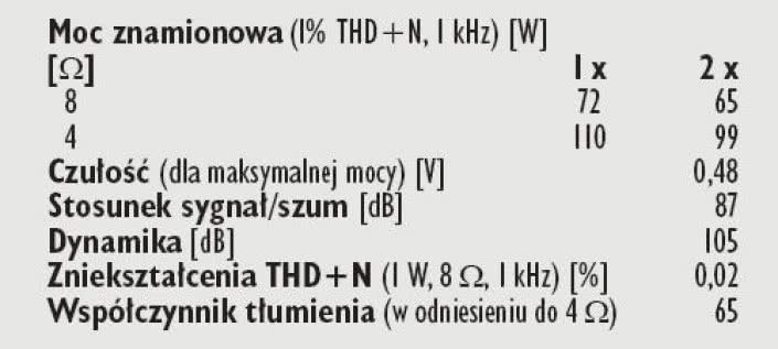

ARCAM FMJ A18
Moc znamionowa (1% THD+N, 1 kHz) [W] 8 Ω, 2x 65
Moc znamionowa (1% THD+N, 1 kHz) [W] 4 Ω, 2x 99
Czułość (dla maksymalnej mocy) [V] 1x 0,48
Stosunek sygnał / szum (filtr A-ważony, w odniesieniu do 1W) [dB] 87
Dynamika [dB] 105
Współczynnik tłumienia (w odniesieniu do 4 Ω) 65
Zniekształcenia THD+N (1W, 8Ω, 1kHz) [%] 0,02

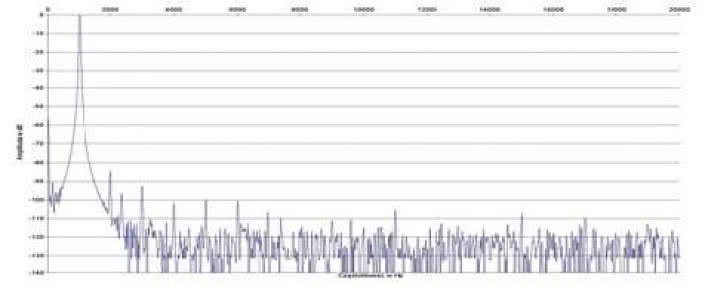

Na tle niskiego szumu widać tylko kilka początkowych harmonicznych (rys. 2), wśród których jedyną wybijającą się ponad -90 dB jest druga położona przy -85 dB. Poziom pozostałych jest już bardzo niski.

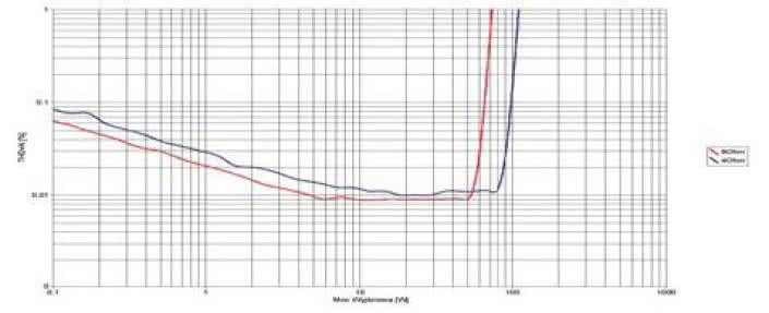

Niewątpliwą zaletą Arcama są sumaryczne zniekształcenia (oraz szum) utrzymujące się w szerokich zakresach mocy wyjściowej na bardzo niskich poziomach (rys. 3). W przedziale już od kilku watów aż do punktów przesterowania i to zarówno dla 8 jak i 4 omów A18 może pochwalić się THD+N oscylującym w okolicach minimum, a więc odpowiednio 0,009 % i 0,011%. Przyjmowana przez nas. Granica 0,1% pozostaje absolutnie niezagrożona. (R. Ł.)
