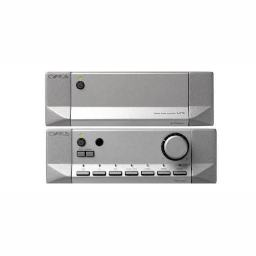

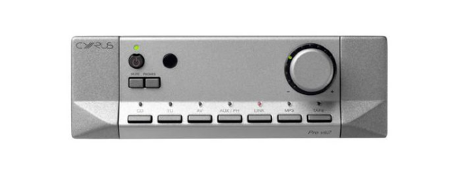

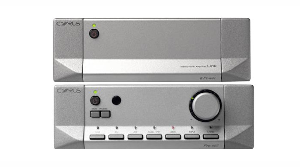

Przedwzmacniacz Cyrus vs2 ma obudowę taką samą jak odtwarzacz; wygląda też bardzo podobnie jak wzmacniacz zintegrowany Cyrusa, od którego również niewiele się różni pod względem funkcjonalnym. Wejścia zmieniamy małymi, podłużnymi przyciskami na dolnej części przedniej ścianki; wybrane sygnalizowane jest czerwoną diodą. Do dyspozycji mamy siedem wejść liniowych, w tym jedno z pętlą do nagrywania.
Niewielkie pokrętło wzmocnienia połączono z enkoderem – nie ma więc ani punktu początkowego, ani końcowego - kręci się dookoła. O tym, jak głośno zagramy, wskazują umieszczone wokół zielone diody.
Ponieważ w Cyrusie nie ma wyświetlacza, jak w Arcamie czy Musicalu, jego rolę musiały przejąć właśnie te diody; wskazują one też np. balans międzykanałowy, aktywowaną funkcję "mute" oraz wybraną czułość wejścia, w zakresie +/- 2 dB.
Z tyłu udało się zmieścić sporo gniazd: siedem par wejściowych RCA, dwa wyjścia z sygnałem regulowanym (dla końcówek mocy), gniazda komunikacji wewnątrz systemu, gniazdo słuchawkowe "duży jack" (6,35 mm), gniazdo sieciowe IEC, gniazdo dla zewnętrznego zasilacza oraz mechaniczny wyłącznik sieciowy.
Przedwzmacniacz vs2 wygląda wewnątrz jak integra 6 vs2, a nawet lepiej. Zasilacz ma zalany żywicą transformator, jednak z większymi kondensatorami filtrującymi (2 x 10 000 μF).
Za gniazdami znajduje się scalony selektor Sanyo, potem scalona drabinka rezystorowa Wolfsona XWM8816 i właściwy układ wzmacniający na scalakach Burr-Browna OPA 2134. Całe zasilanie jest więc przeznaczone dla tych kilku scalaków.
Czytaj również: Jak dzielimy wzmacniacze ze względu na technikę wzmacniania sygnałów?
Cyrus Pre vs2

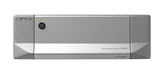

Wzmacniacz słuchawkowy zrealizowano na kości TPA152. Do przedwzmacniacza i końcówki mocy dołączany jest taki sam systemowy pilot zdalnego sterowania. Końcówka, jak to końcówka, ma front niemal zupełnie pozbawiony manipulatorów – jest tutaj jedynie przycisk "standby" z diodą.
Z tyłu jednak znajdziemy całkiem sporo: wejście liniowe na RCA z "przelotką" dla drugiej końcówki, gniazda komunikacji oraz podwójne wyjścia BFA dla głośników. Jest też oczywiście gniazdo sieciowe IEC oraz mechaniczny wyłącznik.
Obudowa - taka sama, jak we wszystkich pozostałych urządzeniach tej firmy. Okazuje się, że umieszczona wewnątrz końcówka 26 Power nie jest integrą "6" bez przedwzmacniacza, płytka jest zupełnie inna. Wspólny jest tylko średniej wielkości transformator toroidalny oraz dwa kondensatory Elny.
Przeznaczono osobny zasilacz dla sekcji wejściowej, osobny dla końcowej. Za wejściem umieszczono dwa niewielkie prostopadłościany z blachy, wewnątrz których znajdują się bufory wejściowe.
Końcówkę, niemal w całości, zmontowano na bazie tranzystorów, jedynie w sprzężeniu zwrotnym pracuje scalak TL072. Przykręcone do boków tranzystory są też inne niż w integrze "6" - to bipolarne pary 2SB817+2SD1047 produkcji Sanyo.
