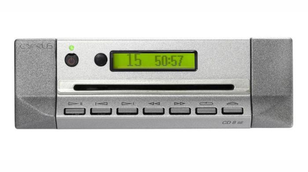

Na pochylonej dolnej części ścianki przedniej Cyrusa CD 8 SE umieszczono rząd przycisków sterujących transportem. Nad slotem widać niewielkie okienko, a pod nim zielony, ciekłokrystaliczny wyświetlacz, który - mimo niewielkich rozmiarów - jest całkiem czytelny.
Całość dopełnia przycisk "standby" z diodą. Na niewielkiej tylnej ściance zmieściło się całkiem sporo: gniazdo sieciowe, podwójne wyjścia analogowe (podobnie jak w Arcamie), dwa wyjścia cyfrowe – elektryczne i optyczne - oraz gniazda do komunikacji systemowej pomiędzy poszczególnymi urządzeniami Cyrusa.

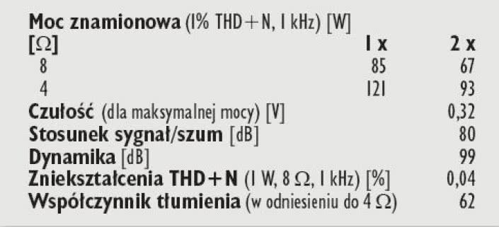

Choć wzmacniacz wygląda bardzo niepozornie, to drzemie w nim spory potencjał. Deklaracje firmy mówią o mocy 50 W przy 8 omach oraz 80 W przy 4 omach, ale Cyrus potrafi znacznie więcej. Z maleńkich obudów płynie aż 85 W przy 8 omach i 121 W przy 4 omach. W trybie stereofonicznym notujemy spodziewane spadki mocy ? do 2 x 67 W i 2 x 93 W dla dwóch badanych impedancji, mimo to prawie 2 x 100 W z tak małego pudełka po butach ("niecyfrowego"!) budzi szacunek.
Czułość zestawu jest uniwersalna - wynosi 0,32 V. Cyrus nie jest liderem (ale dzięki jeszcze słabszym konkurentom również nie outsiderem) w dziedzinie szumów, S/N osiąga tylko 80 dB, a dynamice zabrakło tylko małego kroku do 100 dB.

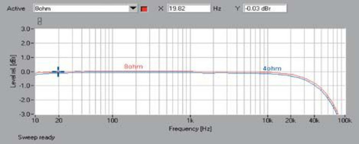

Pasmo przenoszenia (rys. 1) utrzymuje liniowość od 10 Hz (spadek zaledwie -0,1 dB) do 20 kHz, powyżej tej częstotliwości napięcie na wyjściu spada, ale punkty -3 dB przypadają daleko poza pasmem akustycznym - na 80 kHz dla obydwu impedancji.

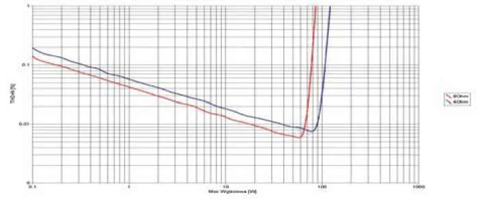

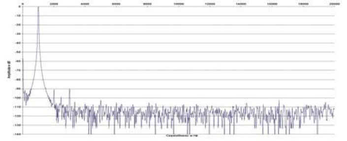

Rozkład wprowadzanych przez wzmacniacz zniekształceń przedstawia rys. 2 - rezultaty są wyśmienite. Urządzenie generuje tylko dwie harmoniczne wybijające się ponad szum, druga i trzecią przy -90 dB. Niskie zniekształcenia procentują również na rys. 3 THD+N poniżej 0,1 % mamy już od 0,2 W dla 8 omów i od 0,3 W dla 4 omów, a powyżej 17 W dla 8 omów i 37 W dla 4 omów jesteśmy nawet poniżej 0,01 %.
