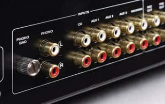

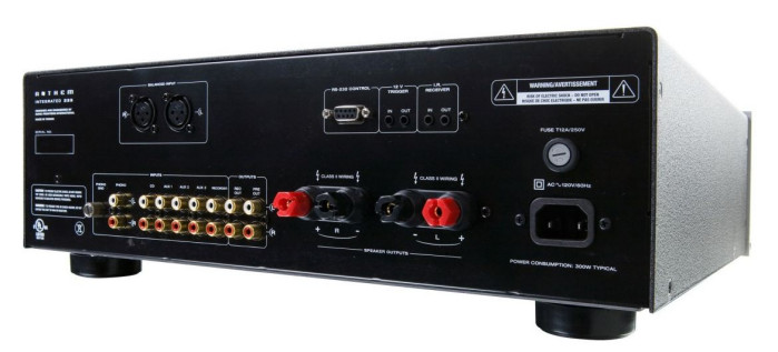

Tył ukazuje pięć wejść liniowych RCA, jedno gramofonowe oraz jedną parę XLR. Obok mamy dwa wyjścia – do nagrywania oraz do zewnętrznej końcówki mocy. Gniazda głośnikowe są pojedyncze, z plastikowymi zakrętkami.
Można do nich podpiąć banany i widły, jednak te ostatnie w dość niewygodny sposób: tylko pionowo od góry lub od dołu, co utrudnia korzystanie z grubych i sztywnych kabli głośnikowych. Jest tu jeszcze gniazdo sieciowe IEC (bez przewodu ochronnego) oraz wspomniane gniazda do zewnętrznego sterowania.

Wyposażenie kompletne, choć nie tak obfite jak u konkurentów. Rządek RCA, jedna para XLR, jeden komplet gniazd głośnikowych. Urozmaiceniem są gniazda sterowania urządzeniem w systemach "custom".

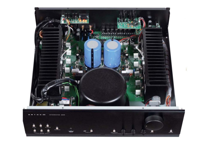

Po odkręceniu górnej ścianki pojawia się klasyczny i przyjemny w swoim porządku widok: pośrodku duża płytka ze wszystkimi układami, po bokach duże radiatory dla tranzystorów końcowych, mniejsze płytki pomocnicze oraz zaekranowany, spory transformator toroidalny pośrodku. Temu ostatniemu towarzyszą dwa potężne, szlachetne kondensatory Nichicona na wysokie napięcie (100 V).
Przedwzmacniacz oparto na scalonych układach selektora wejść (Sanyo). Wzmacniacz ma budowę niezbalansowaną, dlatego za wejściami XLR umieszczono układ desymetryzatora, oparty na pojedynczym układzie scalonym MC33078 Motoroli.
Przedwzmacniacz gramofonowy pracuje z dwoma Burr-Brownami OPA2134. Z tyłu biegnie do ścianki przedniej długi, ekranowany przewód do potencjometru Blue Velvet Alpsa.
Drogę tę pokonuje jednak więcej kabelków: z potencjometru wracamy bowiem na tył, do wyjścia z preampu, ale na tym nie koniec – jak się okazuje, umieszczony przy przedniej ściance układ regulacji barwy dźwięku (z otwartymi potencjometrami), "wpinany" jest w tor na etapie przedwzmacniacza, czyli przy tylnej ściance.
Czytaj również: Jak dzielimy wzmacniacze ze względu na technikę wzmacniania sygnałów?
Układ Anthema zbudowano na bazie dużej płytki, mocnego transformatora i poważnych końcówek na masywnych radiatorach.
Jeśli więc korzystamy z tej funkcji, to sygnał, nie dość że przechodzi przez wiele elementów biernych i aktywnych, ma jeszcze na swojej drodze ponad pół metra dodatkowego okablowania.
Z potencjometru trafia na małą płytkę z gniazdem słuchawkowym; więc najwyraźniej słuchawki "napędzane" są sygnałem przedwzmacniacza, a nie - jak zwykle w urządzeniach zintegrowanych - z tranzystorów końcowych. Dopiero po tych eskapadach przesyłany jest kolejnymi kabelkami na płytkę główną.
Anthem jest zwolennikiem tranzystorów bipolarnych, nic więc dziwnego, że tylko takie znajdziemy w torze urządzenia: komplementarną parę 2SA1390+2SC5171 w sekcji sterowania oraz trzy pary (na kanał) 2SA1943+2SC5200 Toshiby w sekcji prądowej.
Na płytce widać też rozbudowany układ chroniący urządzenie przed uszkodzeniem, nazwany ALM (Advanced Load Monitoring), który zabezpiecza przed przegrzaniem, nadmiernym poborem prądu (np. przy zwarciu) i przed pojawieniem się na wyjściu napięcia stałego. Jak zapewniają materiały firmowe, układy te nie znajdują się w torze sygnału i są weń włączane jedynie w naprawdę krytycznych sytuacjach.
Cała konstrukcja ma więc wyraźne inklinacje w kierunku urządzeń "pro", a nie audiofilskich. Ignorowana jest idea krótkiej ścieżki, wytłumiania drgań, ale są zabezpieczenia i generalnie zapewniona jest duża wydajność. Mniej finezji, więcej fundamentu.
