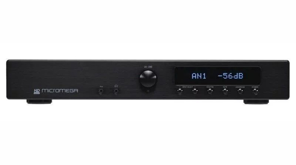

IA-180 prezentuje się enigmatycznie i nowocześnie. Obudowę wykonano z aluminiowego "rękawa", na który składa się góra oraz zawinięte pod spód boki, przykręcane do dolnej ścianki. Aluminiowy jest także front, pasowany z resztą obudowy tak, aby całość wyglądała jak z jednego "kawałka".
Nowoczesny design z aluminiową obudową, poważne zasilanie, końcówka w klasie D.

Zaokrąglone krawędzie nadadzą jego chłodnemu wizerunkowi trochę "przyjazności", do tego niewielkie pokrętło wzmocnienia oraz niebieski wyświetlacz (całkiem czytelny, co jest miłą odmianą po różnych "wynalazkach") - i jest produkt, który ma szansę spodobać się zarówno facetom, jak i piękniejszej części społeczeństwa. Micromega będzie pasowała wszędzie tam, gdzie inne produkty są zbyt "macho" i za bardzo dominują nad wnętrzem.

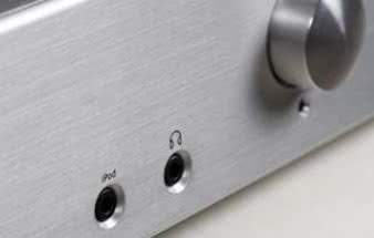

Pod wyświetlaczem umieszczono rządek małych, metalowych przycisków, służących do wyboru wejścia, podsłuchu taśmy w pętli do nagrywania (naprawdę nie wiem, po co to komu), wyciszenia (mute), uaktywnienia jedynie wyjścia słuchawkowego oraz przejścia w tryb stand-by. Po drugiej stronie mamy małe gniazda mini-jack – wyjście słuchawkowe oraz wejście liniowe dla urządzenia przenośnego (np. MP3).

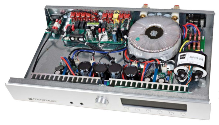

Sekcja przedwzmacniacza otrzymała osobną płytkę, tuż przy tylnej ściance, dzięki czemu gniazda wejściowe (niezłocone) zostały wlutowane wprost do niej. Przełącza się między nimi za pomocą wysokiej jakości przekaźników firmy Omron, nad którymi czuwa mikroprocesor At- mela, obsługujący także zabezpieczenia końcówki mocy, komunikację z iDockiem itp.

Właściwy przedwzmacniacz jest maleńki – to pojedynczy Burr-Brown OPA2604 w otoczeniu wysokiej klasy oporników (mimo że są to elementy SMD, to należą do ich niskoszumnej, precyzyjnej "arystokracji"). Buforowanie wyjść subwooferowego i monitorowania jest bardziej prozaiczne, lepiej traktowana jest pętla procesora – na niewielkiej płytce, wpiętej do głównej za pomocą pinów, mamy dwa Burr-Browny DRV134.
Wśród tych wszystkich elementów widać inny duży układ scalony – to analogowa, sterowana cyfrowo drabinka rezystorowa Crystala CS3310. Choć wejście gramofonowe obsługuje pojedyncza kość, to jednak elementy bierne są wysokiej próby – kondensatory polipropylenowe Wimy i precyzyjne oporniki, a cała ta sekcja otrzymała osobny, niskoszumny transformator R-Core, umieszczony za potężnym trafem dla końcówek.
Radiatory są dziwnie małe... końcówek też zresztą nie widać - pracują w klasie D. Obok zasilacza, po jego obydwu stronach, a więc daleko od siebie, znajdują się maleńkie płytki przygotowane w całości przez holenderską firmę Hypex (wersja 180HG, a więc "środkowa", mająca oddać 180 W do 4 omów), która opatentowała swoją wersję wzmacniacza w klasie D. Jej moduły znajdziemy m.in. w urządzeniach Meridiana i Genesis.
Element w Micromedze IA-180 został jednak nieco "podrasowany"; dwa tranzystory końcowe, pracujące w mostku, przykręcono nie do płytki pod modułem, ale najpierw do anodowanego na niebieski kolor, grubaśnego teownika, a ten do wspomnianego radiatora.
Hypex poleca do swoich wzmacniaczy niedrogie zasilacze impulsowe. Micromega zdecydowała się na kosztowniejsze rozwiązanie - zastosowała rozbudowany zasilacz liniowy, w którym nie zapomniano o takich drobiazgach, jak zbocznikowanie kondensatorów elektrolitycznych mniejszymi, polipropylenowymi.

W IA-180 wydajny zasilacz oparto na potężnym transformatorze, mimo że końcówki pracują w klasie D i teoretycznie mogłyby współpracować z mniejszymi zasilaczami impulsowymi.

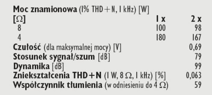

Moc znamionowa (1% THD+N, 1 kHz) [W] 8 Ω, 2x 98
Moc znamionowa (1% THD+N, 1 kHz) [W] 4 Ω, 2x 167
Czułość (dla maksymalnej mocy) [V] 2x 0,69
Stosunek sygnał / szum (filtr A-ważony, w odniesieniu do 1W) [dB] 2x 79
Dynamika [dB] 2x 99
Współczynnik tłumienia (w odniesieniu do 4 Ω) 59

Trzy wzmacniacze zintegrowane w nowej ofercie Micromegi mają niemal identyczne obudowy, jednak ich specyfikacje znacząco się różnią. IA-180 jest najmocniejszy w rodzinie, jak zdradza symbol powinien mieć moc aż 180 W. Rzeczywiście, tyle właśnie z tego malucha można wycisnąć, ale pod warunkiem, że posłużymy się 4-omowym obciążeniem, a wysterowany będzie jeden kanał. W trybie stereo moc spada do wciąż wysokich 2 x 167 W.
Wzmacniacz dobrze radzi sobie również z 8 omami, dostarczając w jednym kanale równie 100 W, a w stereo aż 2 x 98 W. Do uzyskania takich rezultatów potrzebny będzie jednak sygnał o wysokim napięciu - niemal 0,7 V. Podobnie jak w Naimie, nie jest mocną stroną tej konstrukcji poziom szumów, S/N osiągnął 79 dB, ale dzięki dobrej mocy dynamika zbliżyła się do 100 dB.

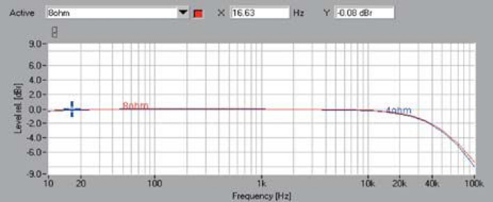

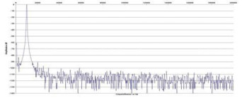

Pasmo przenoszenia (rys. 1) prezentuje się wybornie w obszarach niskotonowych, sięgając do granicznych 10 Hz ze spadkiem zaledwie -0,1 dB. Gorzej jest w wyższych rejestrach, gdzie spadek -3 dB notujemy przy ok. 50 kHz. IA-180 generuje bardzo niskie zniekształcenia (rys. 2), ponad widmo szumów (co prawda wysokie) niewiele co się przebija, najsilniejsza druga ma poziom zaledwie -91 dB.

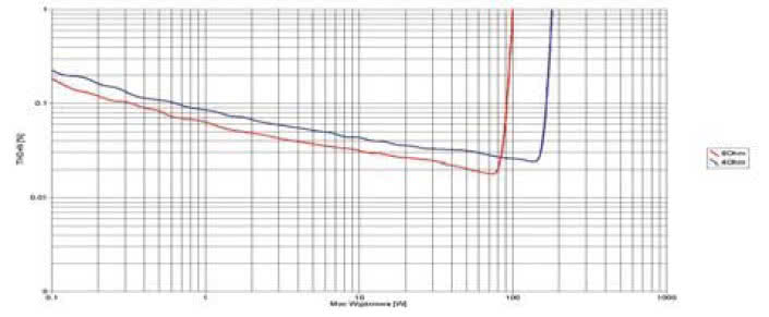

Barierę 0,1 % wzmacniacz pokonuje już od najniższych wartości mocy wyjściowej (rys. 3), przebieg charakterystyk odpowiada dokładnie temu, czego możemy się spodziewać po urządzeniu tranzystorowym.
