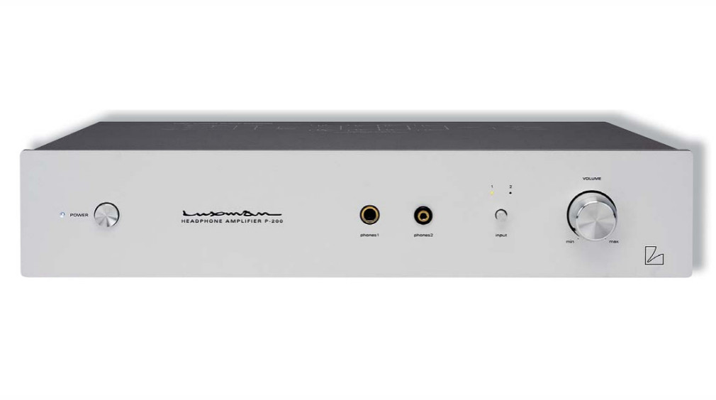

Jak na tego typu urządzenie, Luxman P-200 jednak stosunkowo duży, bo z wymiarami 37 x 8,5 x 25 cm przypomina popularną kiedyś kategorię "midi" - coś pomiędzy "mini" a regularnym wymiarem "dużej wieży". Wielkość Luxmana P-200 odzwierciedla także jego przyzwoita masa. Przednią ściankę wykonano z aluminium, układ manipulatorów przypomina to, co znamy ze wzmacniaczy zintegrowanych.

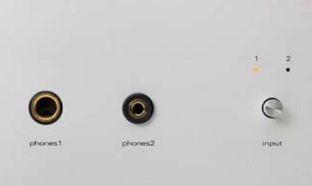

Po prawej stronie mamy gałkę siły głosu z punktami początkowym i końcowym, sugerującymi użycie klasycznego potencjometru. Obok niej umieszczono przycisk wyboru wejścia (dwa liniowe). Dalej są dwa wyjścia słuchawkowe: mini-jack i duży-jack. Bardzo fajny pomysł!
Nie musimy korzystać z przejściówek, które w przypadku jacków często są fatalne. Po lewej stronie mamy jeszcze mechaniczny wyłącznik sieciowy z niebieską diodą. Z tyłu - dwie pary wejść stereofonicznych, niezbalansowanych na gniazdach RCA oraz "przelotkę" na gniazdach RCA, działającą z obydwoma wejściami. Jest też oczywiście gniazdo sieciowe IEC.

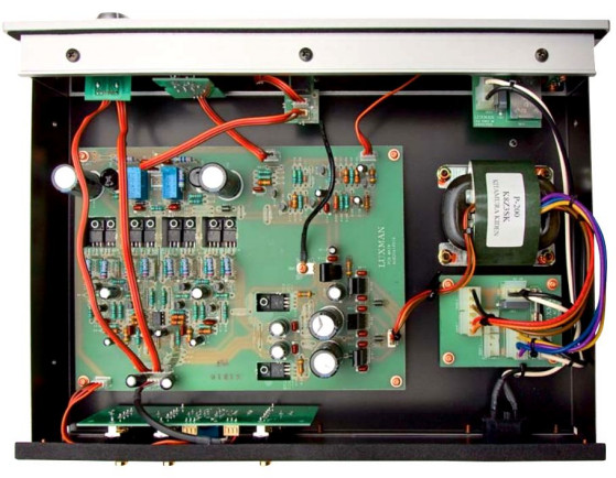

Chassis onane zostało ze stali nierdzewnej, górna ścianka jest od środka tłumiona kilkoma paskami mikrogumy. Nadrukowano na niej ideowy schemat urządzenia. Wynika z niego, że "przelotka" podpięta jest za przekaźnikiem zmieniającym wejście.
Za nią znajduje się potencjometr, potem sekcja przedwzmacniacza oparta na układzie scalonym, a następnie układ końcówki w pełni symetryczny, na tranzystorach bipolarnych - po dwie, równoległe pary w push-pullu w driverze i w sekcji końcowej. Wszystkie stopnie pracują w klasie A.
Luxman P-200 - sygnał
Wejścia w Luxmanie P-200 wlutowano do małej płytki umieszczonej pionowo, gdzie następuje przełączanie w hermetycznym przekaźniku Takamisawa. Po wybraniu wejścia sygnał biegnie dość długimi, nieekranowanymi kabelkami w kierunku ścianki przedniej, do małego, hermetycznego potencjometru Alpsa.
Stłumiony sygnał wraca na główną płytkę, gdzie kierowany jest do pojedynczego układu scalonego JRC2082. Zaraz za nim mamy tranzystory sterujące, po dwie pary na kanał, a potem tranzystory końcowe - komplementarne pary 2SA1930+2SC5171, przykręcone do dna obudowy, pełniącej tutaj rolę radiatora.
Luxman ma dwa wyjścia słuchawkowe, mały-jack i duży-jack, dzięki czemu odpada konieczność stosowania przejściówek.
Do niezłoconych gniazd wyjściowych sygnał prowadzony jest krótkimi, nieekranowanymi kabelkami. Układ jest w całości przewlekany, a oporniki precyzyjne, metalizowane. W taki sam sposób potraktowano stabilizatory w zasilaczu - cały układ zasilany jest filtrowanym i stabilizowanym napięciem, osobno dla każdego kanału.
Mostków prostowniczych, na szybkich diodach Schottky`ego, mamy trzy - dwa dla wzmacniacza oraz jeden dla układów sterujących, w tym dla przekaźników i układów zabezpieczających.
W zasilaczu znajdziemy niewielkie pojemności (w sumie po 4000 mikrofaradów na kanał), napięcie dostarczane jest przez bardzo ładny transformator typu R-core japońskiego specjalisty Kitamura Kiden.
Trafa tego typu stanowią naturalne filtry - i w kierunku zasilanego urządzenia, i w kierunku sieci - ponieważ pracują w stosunkowo wąskim paśmie; inaczej niż tradycyjne toroidy. Wzmacniacz Luxman P-200 postawiono na bardzo ładnych stopach z aluminium i grubej warstwy mikrogumy.

Układ zmontowano na kilku płyteczkach. Najważniejsza jest ta pośrodku, z układem wzmacniającym i zasilaczem. Tranzystory przykręcono bezpośrednio do dna obudowy
