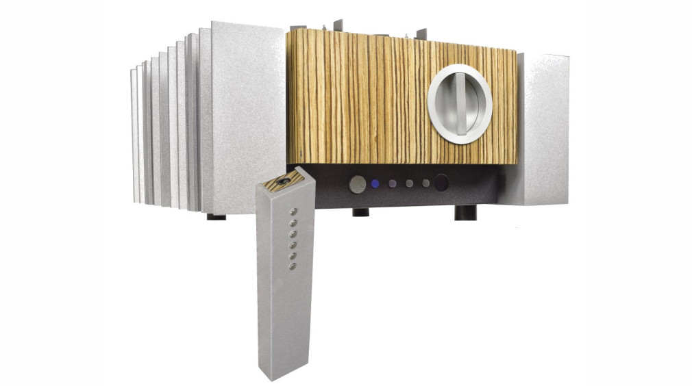

Bo i sam wzmacniacz jest maleńki, czego na indywidualnym zdjęciu nie widać. Ale jak wygląda! Jego bryłę tworzą dwa położone na sobie prostopadłościany i umieszczone po bokach radiatory. Górny prostopadłościan wykończono naturalną okleiną (w teście - drewno zebrano).
Z przodu mamy tylko jedno duże pokrętło. Kiedy je przekręcimy, okaże się, że to dwupozycyjny przełącznik z automatycznym powrotem do pozycji spoczynkowej pośrodku. To nienowe rozwiązanie dla Pathosa, stosowane w wielu wcześniejszych wzmacniaczach, jednak po raz pierwszy wygląda w ten sposób i po raz pierwszy nie mamy pojęcia, jaki poziom siły głosu wybraliśmy…
Nie ma przecież żadnego wyświetlacza, który by nas o tym informował, a gałka zawsze znajduje się pośrodku. Trochę to ekscentryczne. Po wyłączeniu z trybu stand-by, wzmacniacz zapamiętuje wcześniej ustawiony poziom głosu. Z kolei po wyłączeniu go mechanicznym wyłącznikiem sieciowym (tylna ścianka) wzmocnienie jest ustawiane na zero.

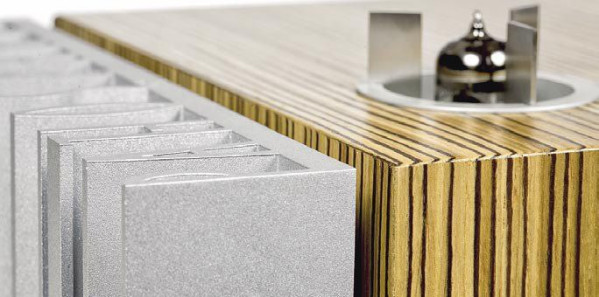

Niewielkie wymiary urządzenia są możliwe dlatego, że oddaje ono tylko 10 W na kanał (przy 8 omach). Tyle, że oddaje je w klasie A. Oprócz tranzystorów w końcówce, mamy w układzie podwójne triody małej mocy 6922EH amerykańskiej firmy Electro-Harmonix.
Są one ulokowane w górnej ściance, skąd nieco wystają, chronione trzema "łopatkami". W dolnej części przodu umieszczono przycisk stand-by (większy, srebrny) oraz cztery małe czarne guziczki podświetlane diodami.

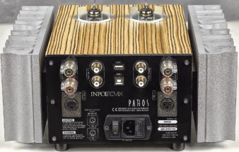

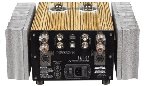

Tylna ścianka została wykończona przezroczystą płytą z akrylu, na którą naniesiono napisy. Są tam dwa klasyczne wejścia liniowe, analogowe - zbalansowane XLR i niezbalansowane RCA, jest też wyjście z przedwzmacniacza a także dwa wejścia cyfrowe USB - typu A i B.
Są nawet dwa gniazda do sterowania włączaniem i wyłączaniem wzmacniacza w układach zintegrowanych systemów "custom". Wejścia USB w testowanym egzemplarzu były nieaktywne. Apgrejd kosztuje 700 euro.

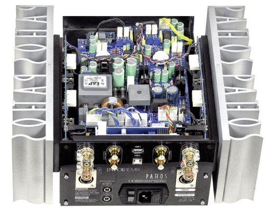

Wnętrze wzmacniacza Pathos InPol Remix jest szczelnie wypełnione. To układ w pełni zbalansowany z osobno prowadzoną masą. Wzmocnienie regulują scalone drabinki rezystorowe PGA2310, po jednej na kanał.
Układ pierwotnie przeznaczony był do profesjonalnych zastosowań, ale szybko został przejęty przez świat hi-fi; pozwala na regulację w zakresie od +31,5 dB do -95,5 dB w krokach 0,5 dB.

Końcówki mocy - po cztery tranzystory końcowe na kanał (MOSFETy IRFP240) - przykręcono nie bezpośrednio do radiatorów, ale najpierw do aluminiowych płaskowników. Pod spodem w osobnej, metalowej klatce umieszczono układ zasilający.

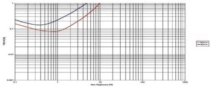

Sam producent przyznaje, że moc sięga zaledwie 10 W i to tylko przy 8 omach, choć od polskiego dystrybutora dowiedziałem się, że podobnych wartości można się również spodziewać przy 4 omach. Tak czy inaczej 10 W to ekstremalnie mało, a wzmacniacz jest przecież tranzystorowy... Przy progu 1 % THD moc przy 8 omach wynosi dokładnie 10 W, ale przy 4 omach dwa razy mniej (5 W). Trzeba szukać kolumn o wysokiej efektywności i koniecznie 8"omowych, z czym możemy mieć problem.

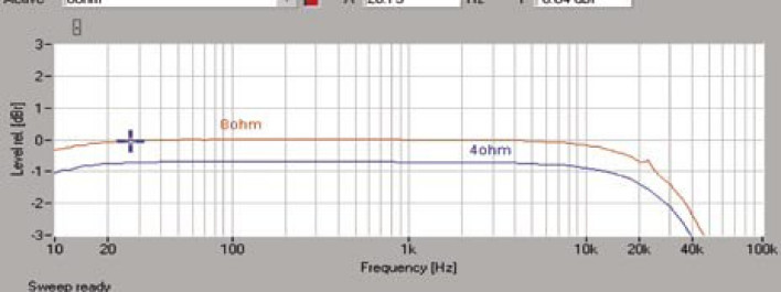

Pod względem pasma przenoszenia (rys.1.) wzmacniacz radzi sobie świetnie na basie, powyżej 10 kHz rozpoczyna się wyraźny spadek, ale z punktem "3 dB udaje się dociągnąć do 48 kHz (8 i 4 omy).

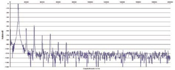

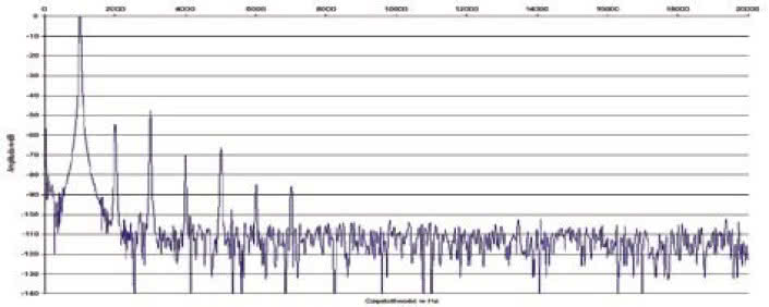

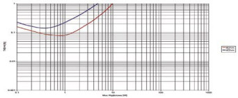

Pathos bardzo silnie zaznacza pierwsze harmoniczne, na rys.2. widać drugą i trzecią przy ok. "50 dB, czwartą i piątą przy ok. "70 dB oraz szóstą i siódmą jeszcze powyżej "90 dB.
Przebieg wykresu z rys. 3. potwierdza lepszą kondycję Pathosa dla obciążeń 8"omowych, nie tylko moc jest wyższa, ale też w całym zakresie można liczyć na niższe zniekształcenia. Ponadto w obydwu przypadkach minimum zniekształceń pojawia się przy początkowych wartościach mocy, później THD+N systematycznie rośnie.
