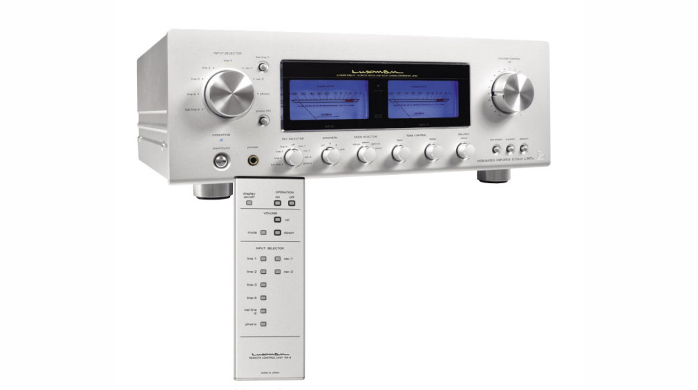

Luxman L-507u jest potężnym urządzeniem - ciężkim i "napakowanym". Jego wygląd prezentuje się typowo dla obecnej linii wzorniczej tej marki, łączącej klasyczny układ gałek, wskaźniki VU-metrów z nieco "miękkim" wykończeniem, polegającym na zaokrągleniu wszystkich kątów. Jest on bardzo charakterystyczny i pozwoli od razu wyrobić sobie opinię, czy możemy się z czymś "takim" pokazać w domu.
Po prawej stronie widać dużą gałkę siły głosu, opór na początku i końcu wskazuje na klasyczny potencjometr. Symetrycznie, po przeciwnej stronie, znajduje się druga, tej samej wielkości gałka, służąca do zmiany wejść.
Ona z kolei nie ma punktu początkowego i końcowego, co sugeruje inny - niż mechaniczny - przełącznik wejść. Obok tej gałki widać dwa przyciski - "bal-1" i "phono MC". Pierwszy służy do uaktywnienia jednego z dwóch wejść zbalansowanych XLR, z którym mamy równolegle klasyczne wejście RCA, a drugi przełącza wejście gramofonowe ze wzmocnienia dla wkładek MM na wzmocnienie dla MC.
Pod dużą, akrylową płytką umieszczono hipnotyzujące wskaźniki siły głosu, a pod nimi rząd mniejszych gałek. Służą one do: zmiany wejść (siedem wejść liniowych, w tym jedno zbalansowane, a także wejście gramofonowe), wyboru aktywnego wyjścia głośnikowego (A, B, A+B i "off"), wyboru trybu pracy (stereo, mono, kanał L, kanał P), regulacji barwy (wysokie tony, niskie tony) oraz balansu.
Trzy ostatnie gałki można odłączyć guzikiem "line stright" (mały przycisk pod gałką siły głosu). Obok widać jeszcze dwa - "subsonic" (odcinający najniższe częstotliwości), oraz "separate", odłączający końcówkę i przedwzmacniacz, które mogą pracować wówczas niezależnie.

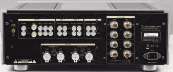

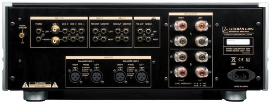

Wśród wejść niezbalansowanych (RCA) są aż dwie pętle do nagrywania, wyjście z przedwzmacniacza i wejście na końcówkę mocy. Uwagę zwraca znacznie lepsza, przykręcana do obudowy para wejść dla "Line-1".
Nieużywane gniazdka mogą być zabezpieczone przed kurzem plastikowymi zaślepkami.
Poniżej mamy dwa wejścia zbalansowane. Dzięki przejrzystemu schematowi z instrukcji wiadomo, że konstrukcja wewnętrzna nie jest zbalansowana. Zaraz za wejściami XLR mamy więc desymetryzator i w tej formie sygnał jest następnie wzmacniany.
Czasem jednak korzyści z desymetryzowania sygnału dopiero we wzmacniaczu przeważają nad wadami, np. przy długich połączeniach albo kiepskim desymetryzatorze w odtwarzaczu CD, dlatego wejścia XLR w Luxmanie mogą się przydać.
Tym bardziej że są wyposażone w coś, co powinno być standardem w każdym takim urządzeniu, przynajmniej z Japonii - przełącznik zamieniający miejscami piny "gorące" - "3" preferowaną w Japonii (spadek po USA) na "2", standardową w Unii Europejskiej. Dwie pary gniazd głośnikowych na kanał ułatwiają bi-wiring.

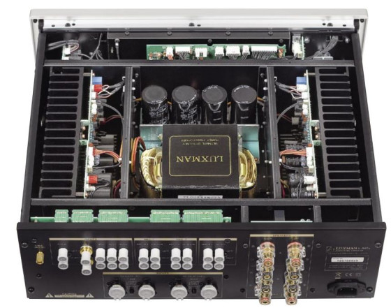

Obudowa Luxmana L-507u kłada się z wewnętrznego, stalowego chassis oraz zewnętrznych płatów z aluminium. Od środka do górnej, stalowej warstwy przyklejono płytkę z mikrogumy. Skorupa jest głucha na opukiwanie, tłumiąc dobrze nawet mocne uderzenia.
Sygnał z wejścia "Line-1" jest traktowany inaczej niż z pozostałych - wszystkie wejścia przełączane są w układach scalonych, a to jedno w ładnym, niebieskim przekaźniku Takamisawa.
Po wyborze wejścia sygnał zostaje przesłany ekranowanymi kabelkami do czarnego potencjometru Alpsa, a stamtąd do końcówek przykręconych do solidnych, odlewanych radiatorów. Końcówki zmontowano z czterech (na kanał) par bipolarnych tranzystorów - niestety - nie widać, jakich.
Uwagę zwracają szerokie paski z miedzi, łączące wszystkie tranzystory. Widać również niewielkie miedziowane radiatory na tranzystorach sterujących. Elementy bierne są pierwszej klasy - w kluczowych miejscach oporniki Dale`a.
Pośrodku, w największej komorze, na podwyższonej podstawie (żeby odseparować tę część od dna obudowy, stanowiącego platformę montażową dla wszystkich innych sekcji) umieszczono zasilacz.
Znowu wykorzystam schemat (kiedyś był on obowiązkową częścią instrukcji każdego wzmacniacza!) - widać, że z transformatora wyprowadzono osobne uzwojenia wtórne, izolując od siebie poszczególne sekcje dla końcówek mocy, przedwzmacniacza, układu ODNF, układu zabezpieczającego oraz układów sterujących przełączaniem wejść.
Końcówki mają wspólny mostek prostowniczy, jednak filtrowanie oddzielne - to dwa kondensatory na kanał umieszczone przy transformatorze zasilającym i dwa kolejne już na płytkach końcówek. Transformator jest bardzo duży, z blachami EI.
Konstruktorzy z Luxmana uważają, że trafa te są znacznie lepsze, ponieważ saturacja rdzenia następuje w nich łagodnie, nie zniekształcając sygnału od razu po przekroczeniu pewnej mocy. Duży pilot zdalnego sterowania ma metalowy front i może nie jest piękny, ale dzięki szerokiemu rozstawieniu przycisków obsługuje się go wygodnie.
Konstrukcję podzielono na sekcje oddzielone ekranami. Na środku króluje duży transformator z klasycznymi blachami EI.

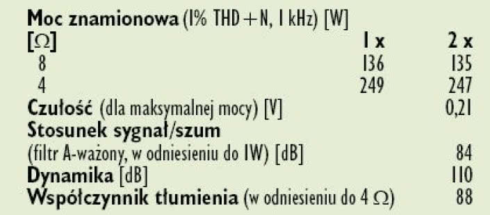

Moc znamionowa (1% THD+N, 1 kHz) [W] 8 Ω, 2x 135
Moc znamionowa (1% THD+N, 1 kHz) [W] 4 Ω, 2x 247
Czułość (dla maksymalnej mocy) [V] 1x 0,21
Stosunek sygnał / szum (filtr A-ważony, w odniesieniu do 1W) [dB] 84
Dynamika [dB] 110
Współczynnik tłumienia (w odniesieniu do 4 Ω) 88
Luxman L-507u
Luxman produkuje wzmacniacze lampowe i tranzystorowe o małej i dużej mocy, jednak niezależnie od typu i konfi guracji, nasze pomiary najczęściej potwierdzają kompetencje konstruktorów. Nie inaczej jest i tym razem, ponieważ nowy tranzystor jest urządzeniem mocnym, pod względem "watażu" ustępuje tylko Atollowi, ale nadrabia to z nawiązką wartościami innych parametrów.
Przy 8 omach urządzenie generuje w mono 136 W i niemal tyle samo (2 x 135 W) w stereo. Spory wzrost mocy, niedaleki jej podwojeniu, obserwujemy przy 4 omach, kiedy można oczekiwać w każdym kanale ok. 250 W, spadek przy wysterowaniu dwóch kanałów jest znowu pomijalny - zasilacz spisuje się znakomicie. Czułość 0,21 V jest wzorowa i uniwersalna. Poziom szumów Luxmana jest zadowalająco niski, a dzięki temu i wysokiej mocy, urządzenie to pod względem dynamiki nie ma sobie równych w tym teście.

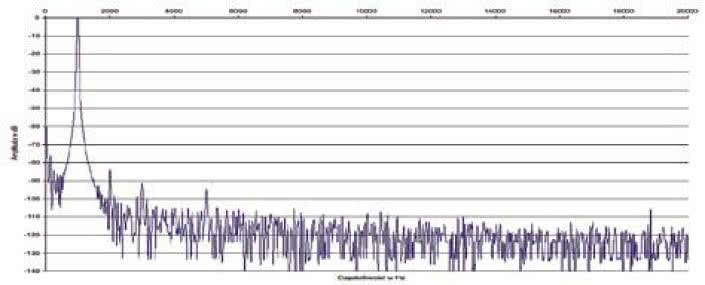

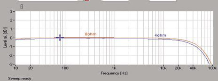

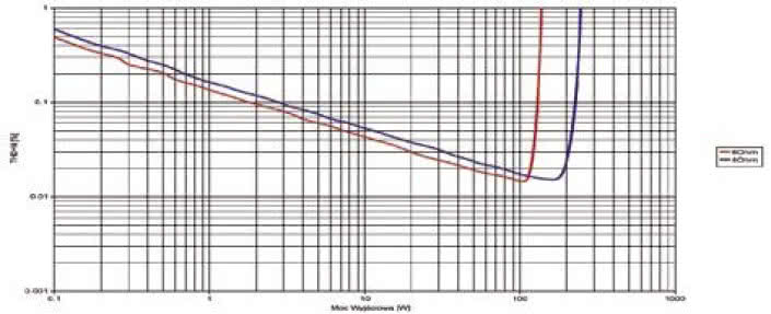

Pasmo przenoszenia (rys.1.) wykazuje bardzo dobrą liniowość, z kosmetycznym spadkiem (-0,1 dB) przy 10 Hz oraz -3 dB przy ok. 90 kHz. Spektrum zniekształceń (rys. 2.) zdradza obecność tylko drugiej harmonicznej i to o niskim poziomie -84 dB, trzecia leży już poniżej -90 dB. Na rys. 3. widać zniekształcenia poniżej 0,1 % już dla mocy 2 W i 3 W (8 i 4 omy), kształt wykresu jest typowy dla wzmacniacza tranzystorowego. Warto także zauważyć, że Luxman z równą łatwością obchodzi się z obciążeniami 8- i 4-omowymi, wskaźnik THD+N jest tylko minimalnie wyższy w przypadku tych drugich. Wyniki bardzo dobre pod każdym względem.
