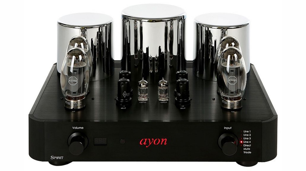

Spirit III odziedziczył nazwę po swoich dwóch poprzednikach, poza tym łączy go z nimi tylko rodzaj lamp mocy. Wszystko w środku jest już inne. Wzmacniacz Ayona przybył w ogromnym pudle, znacznie większym niż pozostałe urządzenia tego testu. Nie jest to przerost formy nad treścią, Gerhard Hirt to człowiek racjonalny, ale inaczej się nie dało - Ayon Audio Spirit III jest bardzo duży i do tego ciężki, a jako wzmacniacz lampowy wymaga odpowiednio starannego opakowania.

Obudowę Ayon Audio Spirit III wykonano z bardzo grubych elementów aluminiowych, szczotkowanych i anodowanych na czarno. Gerhard rok temu kupił w Hong Kongu fabrykę z precyzyjnymi obrabiarkami CNS i tam wykonuje wszystkie mechaniczne elementy.
Dzięki temu dostajemy znakomitą obudowę, ale także zupełnie nowe gałki, które bardzo mi się podobają, bo przypominają regulatory z urządzeń pomiarowych. Lewa - do regulacji siły dźwięku - i prawa - do zmiany wejść (a więc odwrotnie niż zwykle).
Jest też niewielki aluminiowy sterownik, którym - oprócz wzmocnienia - możemy również uaktywnić "mute" (wyciszenie). Wybór źródeł nie jest sterowany z pilota. Wybrane wejście sygnalizują czerwone diody LED, opisane jako Line 1, Line 2 itd.
Ayon Audio Spirit III - przyłącza
Są cztery takie wejścia, dodatkowo także wejście "Direct" bezpośrednio na końcówkę mocy. Jedno z wejść zrealizowano na gniazdach XLR - jednak układ wewnątrz jest niezbalansowany. Mamy też wyjście z przedwzmacniacza.
Oprócz diod wskazujących wybrane wejście, są jeszcze te, które sygnalizują "mute" oraz tryb "triodowy". Wyłącznik sieciowy znajduje się na dolnej ściance, przy przedniej krawędzi.
Z tyłu wzmacniacza Ayon Audio Spirit III, oprócz gniazd, znajdują się przełącznik i przycisk służący do kalibracji układu biasu, a obok gniazda sieciowego IEC - czerwona lampka, która wskazuje nieprawidłowe położenie wtyczki sieciowej. I jest jeszcze przełącznik "Ground" - superrzecz, umożliwiająca wyeliminowanie brum w niektórych połączeniach.
Ayon Audio Spirit III - lampy
Lampy końcowe - tetrody strumieniowe KT88 (czyli z czterema elektrodami, a nie jak w pentodzie - z pięcioma), działające tu w układzie push-pull, w klasie AB, mogą pracować tak, jak zostały zaprojektowane - w trybie tetrodowym albo triodowym.
W tym ostatnim jedna z siatek jest podłączana do masy, a lampa "udaje" triodę. Co ciekawe, Gerhard (ale nie tylko on) podstawowy, tetrodowy tryb pracy opisuje jako "pentodowy". To oczywiście nieprawda, ale chodziło chyba o to, żeby nikogo nie straszyć mało znaną nazwą. No i żeby koło przełącznika można było napisać pojedyncze litery - "T" i "P".
Ważniejsze jest jednak to, że lampy te pracują w układzie "fixed bias", tj. z prostowanym i filtrowanym napięciem podłączonym do pary elektrod, zamiast przez układ pasywny do masy. To znacznie lepsza metoda sterowania lampą, ale też trudniejsza. Problemem jest bowiem "rozjeżdżanie się" parametrów lamp wraz z ich wiekiem, a także zwykły rozrzut parametrów przy produkcji.
Żeby temu zaradzić, Gerhard opracował oryginalny układ kontroli automatycznego ustawiania biasu, stąd nazwa "Intelligent auto-bias". Układ ten ciągle mierzy lampy i odpowiednio kompensuje napięcie biasu, w zależności od ich wieku, stanu itp.
Z tym układem powiązany jest kolejny, wydłużający pracę lamp; po włączeniu urządzenia przez jakiś czas podawane jest jedynie napięcie żarzenia - nie od razu pełne, ale łagodnie rosnące. Dopiero po chwili podaje się napięcie anodowe.
Przy wyłączaniu procedura jest dokładnie odwrotna - najpierw wyłącza się napięcie anodowe, a potem żarzenie. Lampy wejściowe i sterujące to wojskowe JAN 6189 typu NOS, a w końcówce pracują jedne z najlepszych - chińskie lampy Shuguang Treasure Hi-Fi z charakterystycznymi, czarnymi bańkami (specjalna edycja na 50-lecie firmy). Za lampami mamy potężne, chromowane kubki transformatorów. Ich wnętrze zalane jest specjalnym, tłumiącym drgania i szumy RF materiałem.

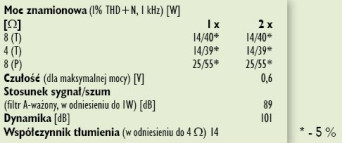

AYON AUDIO Spirit III
Moc znamionowa (1% THD+N, 1 kHz) [W] 8 Ω, 2x 14/40 (-5%)
Moc znamionowa (1% THD+N, 1 kHz) [W] 4 Ω, 2x 14/39 (-5%)
Czułość (dla maksymalnej mocy) [V] 1x 0,6
Stosunek sygnał / szum (filtr A-ważony, w odniesieniu do 1W) [dB] 89
Dynamika [dB] 101
Współczynnik tłumienia (w odniesieniu do 4 Ω) 14
W założeniach to całkiem mocny wzmacniacz. Według producenta, już w trybie triodowym Spirit powinien dać 35 W, a w ustawieniu pentodowym pokaźne 55 W. Rzeczywiste możliwości urządzenia potwierdzają te dane, ale pod warunkiem ustalenia 5-procentowego progu THD+N, zamiast standardowego 1%. Zasilacz radzi sobie bardzo dobrze, moc spada minimalnie przy obydwu kanałach wysterowanych równocześnie.
Czułość wzmacniacza jest niższa od standardu - 0,6 V - co oznacza, że będziemy często zmuszeni wędrować gałką wzmocnienia w dalsze rejony. Poziom szumów jest korzystnie niski, nieczęsto spotyka się urządzenie lampowe mogące pochwalić się wynikiem 89 dB. Również dzięki temu dynamika sięgnęła 101 dB.

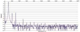

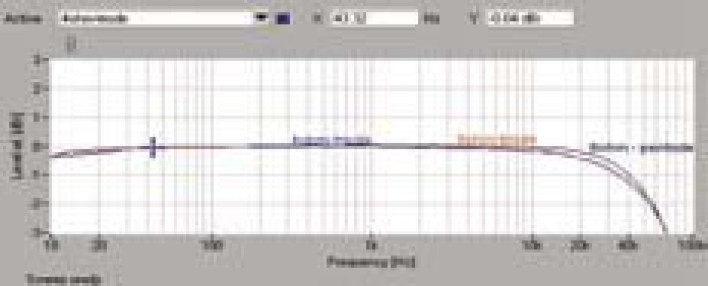

Pomiary pasma przenoszenia (rys.1.) pozwalają porównać pracę w różnych trybach i przy różnych obciążeniach, choć wzmacniacz zachowuje się zawsze w dość zbliżony sposób. Przy 10 Hz spadek wynosi -0,4 dB, najlepszą liniowość oferuje tryb pentody, zyskujący przewagę względem triody powyżej 10 Hz. Punkt -3 dB wyznacza już jedna i ta sama, wysoka częstotliwość 68 kHz. W spektrum zniekształceń (rys. 2.) szczególnie wyróżnia się trzecia harmoniczna, której poziom to wysokie -52 dB, przy -56 dB widać drugą, a już znacznie niżej, przy -83 dB - piątą i jest to ostatnia widoczna powyżej -90 dB.

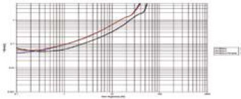

W ustawieniu triodowym tylko w zakresie do 1 W zniekształcenia są niższe od 0,1 % (rys.3.). Wyższa moc wyjściowa oznacza wyższe THD+N, jednak wzrost nie jest gwałtowny. Korzystniej prezentuje się praca Spirita w trybie pentodowym; niemal w całym zakresie mocy zniekształcenia są niższe.
