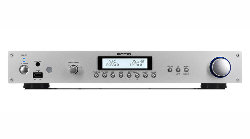

Pod względem rozmiarów Rotel RA-11  to najmniejszy wzmacniacz z testowanej trójki. Niewielka obudowa została wykonana jednak w całości z metalu, wraz z przednim panelem, przykręconym w charakterystyczny sposób czterema śrubami, co ma się kojarzyć ze sprzętem profesjonalnym.
W przyjęty styl dobrze wkomponowują się także proste krawędzie. Nowoczesność Rotela dociera do nas szybko, przede wszystkim za sprawą mikroprocesorowego sterowania z dużym, umieszczonym centralnie wyświetlaczem. Jasna, mleczna matryca jest pojemna i w przemyślany sposób zagospodarowana, jednak kontrast mógłby być wyższy, ponieważ czytelność jest słaba, zwłaszcza w nasłonecznionym pomieszczeniu.
Rotel RA-11  - złącza
Rotel nie poskąpił także przycisków, komponując z nich selektor wejść - jest ich aż osiem w rządku pod wyświetlaczem. Nie mnożono już przycisków sterujących, choć pozwoliłoby na to rozbudowane menu - ale tę kwestię producent okiełznał trzema klawiszami. W strefę sterującą przeniesiono wszystkie funkcje, włącznie z regulatorem głośności, poziom pokazywany jest na matrycy.

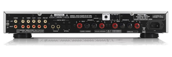

Rotel RA-11 ma wejście USB (typ-A), wewnątrz zainstalowano przetwornik DAC oraz dekoder, gniazdo USB przyjmuje przecież zakodowany sygnał. Rotel potrafi odkodować formaty MP3, AAC, WAV, na tej liście nie ma, niestety, plików Flac ani Alac, rozdzielczość jest limitowana do 16 bitów/44,1 kHz.
Takich ograniczeń nie mają natomiast wejścia cyfrowe zainstalowane na tylnej ściance, użytkownik może wybrać spośród dwóch gniazd współosiowych i dwóch optycznych, pierwsze dwa akceptują sygnały 24 bity/192 kHz, a pozostałe do 96 kHz.
W strefie analogowej Rotel oferuje pięć wejść liniowych oraz jedno gramofonowe ze zintegrowanym modułem korekcyjnym dla wkładek MM. Mimo bardzo niskiej obudowy, z tyłu wykrojono również miejsce aż dla dwóch par terminali głośnikowych.

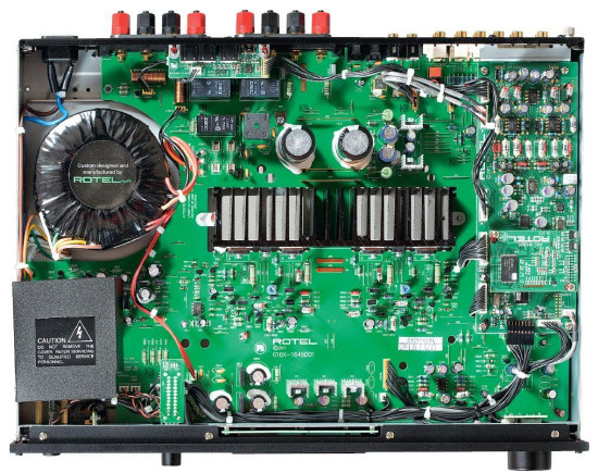

Rotel RA-11 - układ elektroniczny
Układ elektryczny można podzielić na dwie części, dla sygnałów analogowych i cyfrowych, ta ostatnia jest dodatkowym modułem, na którym najważniejszą rolę odgrywa bardzo dobry przetwornik DAC Wolfson WM8740.
To złożony scalak, który ma stereofoniczny konwerter 24 bity/192 kHz zintegrowany z filtrem cyfrowym, wyposażonym w dwie różne charakterystyki (Rotel nie wykorzystał jednak tej funkcji). Jest także moduł cyfrowej regulacji głośności.
Bardzo niska obudowa nie przeszkodziła w zainstalowaniu dużej gamy gniazd - są nawet dwie pary zacisków głośnikowych.
Sekcja analogowa składa się z niewielkiego radiatora, na którym umieszczono dwie pary (po jednej na kanał) tranzystorów wyjściowych Sankena. Przedwzmacniacz działa pod kontrolą mikroprocesora, który odpowiada za rozbudowaną funkcjonalność urządzenia.
W sekcji napięciowej znalazły się również bardzo dobre wzmacniacze operacyjne Burr Brown. Skromniejsza końcówka mocy oraz zasilacz to właściwie główne elementy, które odróżniają RA-11 od większego "brata" - droższego modelu RA-12.

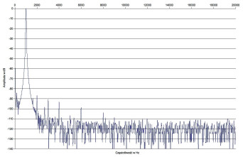

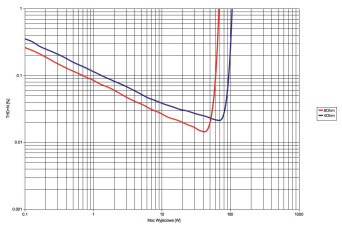

Jedynie druga harmoniczna nieznacznie przekracza granicę -90 dB (rys. 2), kolejne (trzecia, czwarta, szósta i ósma) są już ulokowane bardzo nisko. Finalny wykres z rys. 3. potwierdza klasę tego wzmacniacza - wartości THD+N poniżej 0,1 % osiągane są już dla mocy wyjściowej powyżej 0,7 W przy 8 ohm i 1,2 W przy 4 ohm.
