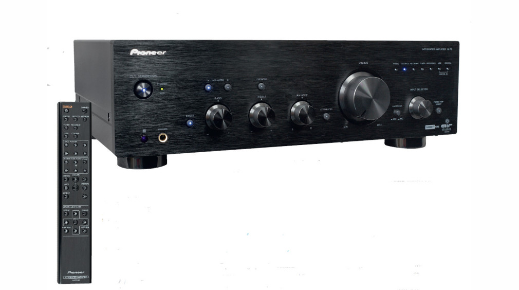

Wzmacniacz jest dostępny w dwóch wersjach kolorystycznych - czarnej i srebrnej - wygląda na tle konkurentów jak olbrzym (może nie przy LA, który z racji lampowości ma tu specjalną pozycję) i to nafaszerowany funkcjami. Może się to podobać, o ile nie jest nam obcy duch Hi-fi sprzed 20-30 lat. Jego bogactwo reprezentuje aż pięć pokręteł, rząd diod i klawiszy.
Główne pokrętło głośności nie zostało ulokowane centralnie, przesunięto je w prawo, nie jest także zbyt masywne. Obok niego pojawiły się regulatory barwy, zrównoważenia oraz obrotowy, elektroniczny selektor źródeł.
To on współpracuje z przesuniętymi wyżej siedmioma kontrolkami wejść. Z przedniego panelu uruchomimy także tryb Direct, filtr kontur, zdecydujemy się na jedną z dwóch par wyjść głośnikowych, a nawet wejście na końcówki mocy, określimy tryb przedwzmacniacza gramofonowego (MM i MC).

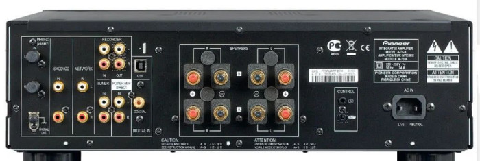

Przemyślany podział na wejścia analogowe i cyfrowe pozwolił uniknąć tłoku na tylnej ściance.
Już po tym opisie widać, że Pioneer A-70 to jeden z najlepiej wyposażonych wzmacniaczy zintegrowanych. A to wcale nie wszystko... Dwie pary terminali głośnikowych prezentują się świetnie; jak w wielu droższych urządzeniach mają metalowe, duże nakrętki, nie są też ściśnięte, zajmują dość dużą powierzchnię, dzięki czemu podłączanie będzie wygodne.
Sekcja wejść ma formę znaną z konstrukcji modułowych, wydzielono złącza dla gramofonu analogowego, odtwarzacza (SACD/CD) i źródła strumieniowego. W większym ścisku znalazły się pozostałe gniazda analogowe, do których "przytulono" sekcję cyfrową.

Pioneer A-70 ma wejście współosiowe oraz USB typu B (najlepsza z dostępnych praca asynchroniczna), które służy do podłączenia komputera i osadzenia go w roli źródła.

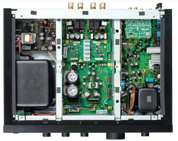

Trzy komory dzielą układ na trzy starannie odseparowane od siebie sekcje.

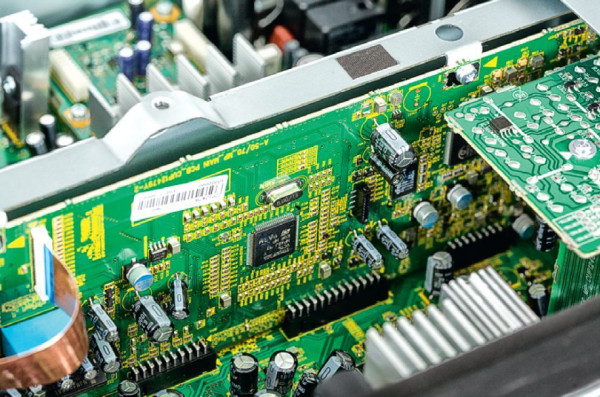

Końcówki mocy przygotowano w klasie D. Układy impulsowe są sterowane z klasycznego, analogowego generatora (w systemie PWM), stąd wynika potrzeba stosowania przetwornika C/A dla wejść cyfrowych. Wzmacniacz nie ma pełnej konstrukcji dual mono.
Zasilacz jest wspólny, jeden moduł tworzą także układy wyjściowe. Chociaż producent rozpędził się nieco w opisie A-70 deklarując, że "aluminiowe panele obudowy wpływają na poprawę obrazu", to na dźwięk z pewnością wpływa bardzo dobra konstrukcja mechaniczna chassis z dodatkową płytą dolną, zadaniem której jest tłumienie wibracji.

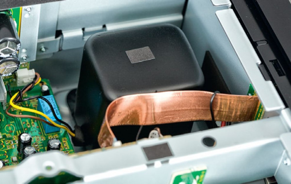

Wewnątrz układ jest równie imponujący - podzielono go na trzy sekcje w trzech niezależnych komorach separowanych pionowymi ekranami. Dodatkowo, transformatory zasilające (zasilanie liniowe, co także nie jest częstym rozwiązaniem w przypadku impulsowych końcówek) mają ekranujące puszki.
Czytaj również: Co to znaczy zmostkować wzmacniacz?
Pionowa karta rozszerzeń obsługuje wejścia cyfrowe, producent sięgnął po znakomity przetwornik ESS Sabre DAC.
 Jedno duże trafo wraz z elementami zasilacza znajduje się w osobnej komorze i zasila wzmacniacze końcowe obydwu kanałów. Drugie dedykowano przedwzmacniaczowi gramofonowemu, który jest w A-70 wyjątkowo rozbudowany. Końcówki mocy zajmują środkową część obudowy.
Do wzmacniacza Pioneer A-70 zaprojektowano zupełnie nowy sterownik - wąski i lekki - jednak identyczny, okrągły kształt wszystkich przycisków i niewielkie zróżnicowanie ich wielkości sprawia, że obsługa wymaga trochę wprawy.

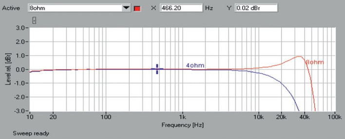

Pasmo przenoszenia (rys.1) ujawnia typowe problemy amplifikacji impulsowej z pasywnym wyjściowym stopniem fi ltrującym. Przy 8 omach pojawia się wzbudzenie (ok. 35 kHz), którego nie ma przy 4 omach, ta druga krzywa jest jednak "obciążona" wyraźnym spadkiem powyżej 10 kHz, punkt -3 dB przypada na wczesne 32 kHz.

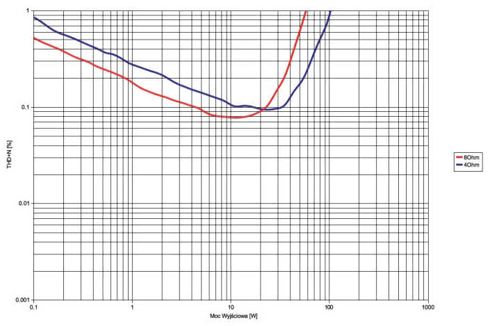

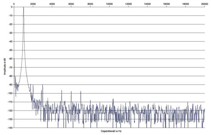

W spektrum zniekształceń (rys. 2) wszystkie harmoniczne leżą poniżej, lub - w najgorszym razie - na granicy -90 dB. Przedziały zniekształceń poniżej 0,1 % nie są szerokie, przy 8 omach pokrywają obszar od 4 do 12 W, przy 4 omach - tylko wąski zakres 15-22 W (rys. 3). Zniekształcenia rosną powoli, bez typowego dla układów tranzystorowych przesterowania.
