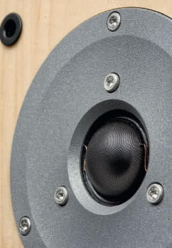

Konwencjonalna konstrukcja Dynaudio - układ dwudrożny z dwoma 18-tkami i 28-mm jedwabną kopułką - w najbardziej luksusowym wydaniu, również w wersji w lakierze fortepianowym (czarnym lub białym).

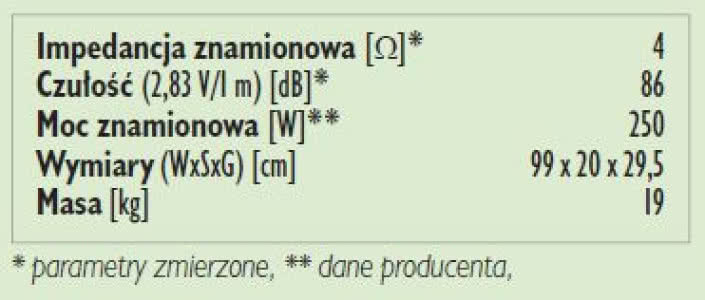

DYNAUDIO Focus 260
Moc wzmacniacza [W] 250
Wymiary [cm] 99 x 20 x 29,5
Typ obudowy br-t
Rodzaj głośników W
Efektywność [dB] 86
Impedancja (Ω) 4

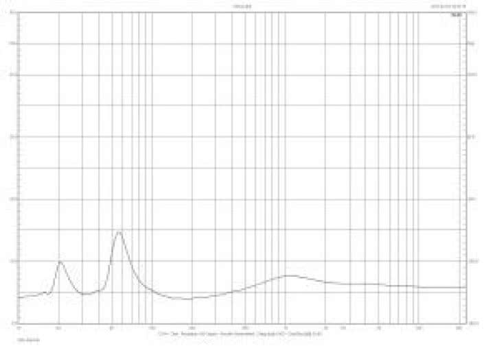

Uczciwie zapowiedziana jako konstrukcja 4-omowa, Focus 260 ma w gruncie rzeczy dość łatwą impedancję, po pierwsze dlatego, że charakterystyka nigdzie nie spada poniżej poziomu wartości znamionowej (w okolicach 200 Hz ma właśnie 4 omy), po drugie - jej zmienność jest niewielka, a to oznacza małe kąty fazowe, co też jest dla wzmacniaczy dobre, bo oznacza mniejszy "wysiłek" i łatwość utrzymania wyższej mocy przy niższej wartości modułu.
W zakresie niskich częstotliwości ponownie widać dwa wierzchołki, typowe dla bas-refl eksu, tym razem dolny wierzchołek jest niższy, co wskazuje na dostrojenie obudowy poniżej częstotliwości rezonansowej samego głośnika (głośników), tutaj do ok. 30 - 35 Hz.

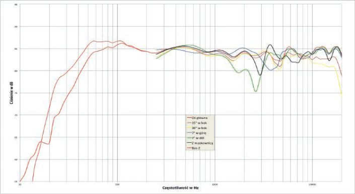

Zapewniło to rozciągnięcie charakterystyki określone spadkiem -6 dB przy ok. 30 Hz, ew. przy ok. 40 Hz - po przytłumieniu bas-refl eksu walcem z gąbki. W pierwszej, podstawowej opcji charakterystyka w zakresie 50 - 100 Hz jest tylko minimalnie wzmocniona, do 25 Hz opada z umiarkowanym nachyleniem, dopiero poniżej 25 Hz szybciej, zapowiada to dobrą odpowiedź impulsową.
Czułość na poziomie 86 dB nie wydaje się imponująca, ale to wynik przyzwoity, a ponadto niemal pokrywający się z deklaracjami producenta (87 dB) - brawa dla Dynaudio za rzetelną informację. Podawane w katalogu pasmo to "32 Hz - 25 kHz (+/- 3dB)", co też jest zgodne z prawdą.
Ponadto szeroki zakres średnio-wysokotonowy spokojnie mieścimy w polu +/-2 dB (na osi głównej) - zresztą wystarczy rzut oka na charakterystykę, aby docenić jej zrównoważenie, najlepsze w tym teście. Niewielki niepokój pojawia się w okolicach 2 - 4 kHz pod kątem -7O (gdy usiądziemy bardzo nisko), mniejsze pod kątem +7O, a także wywołane maskownicą, którą w tej sytuacji warto odłożyć na bok, aby nie psuć pięknego przebiegu na osi głównej. Jeżeli faktycznie zastosowano fi ltry 6 dB/okt., to osiągnięty rezultat jest wyborny.
