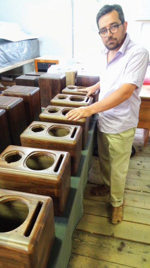

Obudowy najnowszych modeli Perla i Orfeo są składane z litego drewna orzechowego, czyli ze sklejanych ze sobą "klepek".

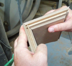

Ścianki z MDF-u są składane z wewnętrznym zazębieniem, dlatego połączenie jest mocne, szczelne, ale na zewnątrz wychodzi dokładnie na krawędzi ("na ostro"), dzięki czemu wszystkie powierzchnie mogą być gładkie.

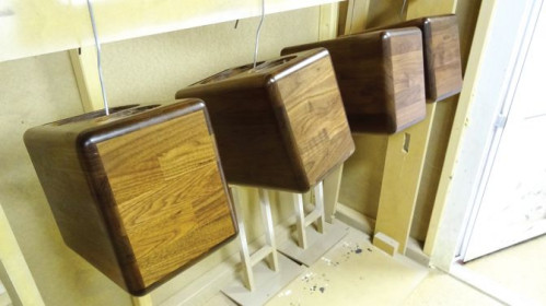

Obudowy Orfeo suszą się w lakierni – odpowiednie przygotowanie tego pomieszczenia jest kluczowe dla wysokiej jakości produkcji.

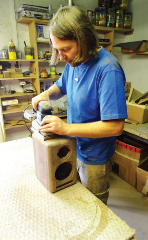

Obudowy z litego drewna też wymagają specjalnych zabiegów, zanim będziemy mogli cieszyć oko ich naturalną urodą… Naturalność żąda pracy.

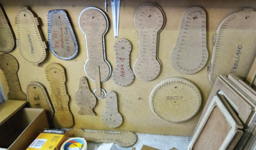

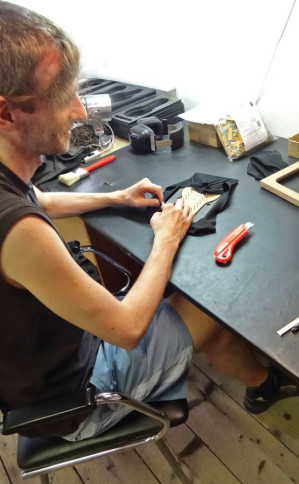

Nawet wykonywanie prozaicznych maskownic, czyli rozpinanie czarnej tkaniny na cienkiej ramce z MDF-u, nie może zostać w łatwy sposób zautomatyzowane - znowu ręczna robota okazuje się optymalna.
"Kopyta" maskownic do różnych modeli – dorobek wielu lat.

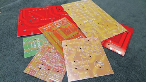

Płytki drukowane do zwrotnic różnych modeli - każda jest zaprojektowana indywidualnie, pod kątem optymalnego ustawienia komponentów.

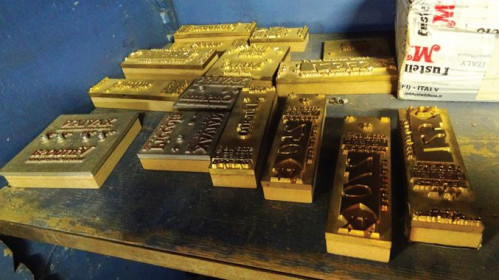

"Stemple" służące do wyciskania w drewnie firmowego logo, nazwy modelu i numeru seryjnego - składanego jak w tradycyjnej drukarni.

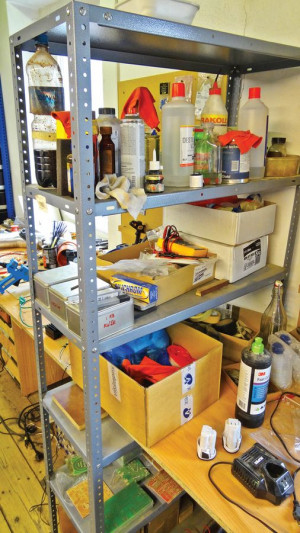

Regał z chemią – ten pozorny bałagan, brudne słoiki, butelki i inne naczynia najlepiej dowodzą, że jesteśmy w autentycznej fabryce. Do produkcji potrzebne są różne kleje, rozpuszczalniki, lakiery i substancje nasączające.

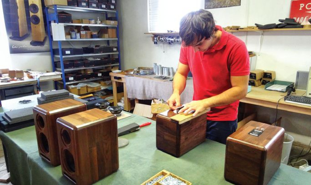

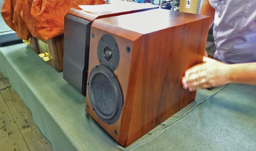

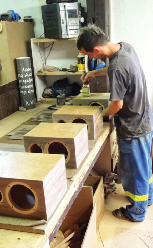

Montaż podstawkowych Perla – sprawnie, lecz bez pośpiechu, czysto i dokładnie.
