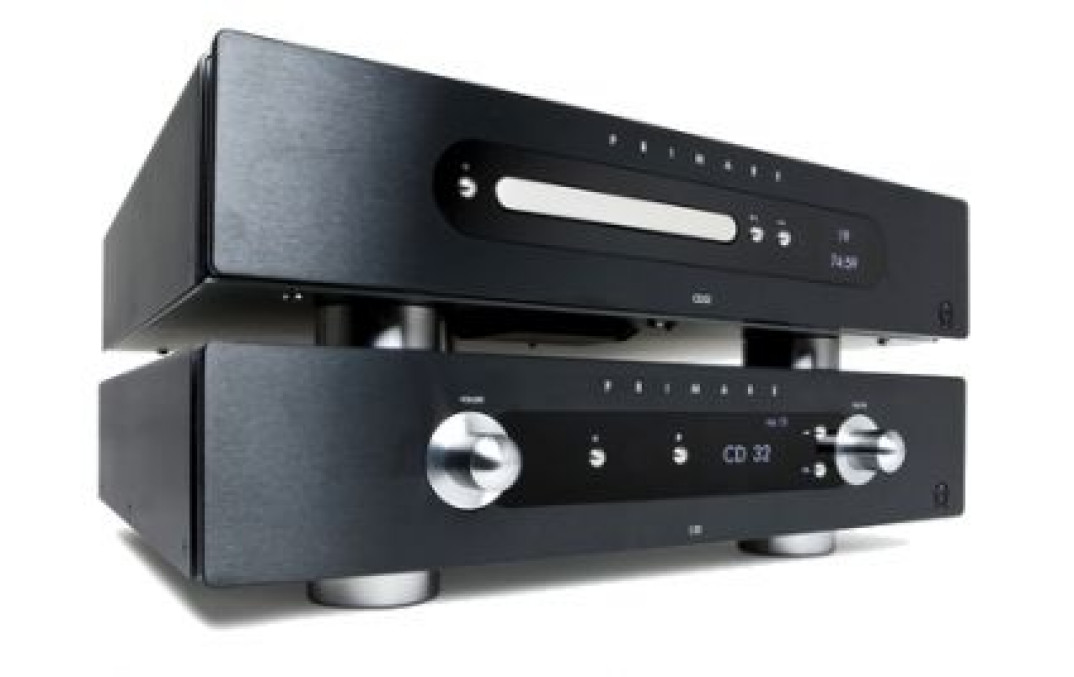

Primare należy do producentów, którzy nieczęsto wprowadzają nowości do swojej oferty. Wzmacniacz zintegrowany I30 oraz odtwarzacz CD CD31 są już kilka lat na rynku. Są to bardzo dobrze ocenione urządzenia i tym bardziej oczekiwania dla ich następców są bardzo wysokie.
Pierwszą z propozycji od Primare jest nowy wzmacniacz zintegrowany o symbolu I32, o mocy 2 x 120W i wykorzystujący zastrzeżoną technologię UFPD. Urządzenie zostało zaprojektowane w celu dostarczenia sygnału o dużej mocy, bardzo niskich zniekształceniach i możliwości sterowania innych komponentów z serii 30. Bardzo szybkie narastanie sygnału dzięki technologii UFPD skutkuje naturalnie szybkim, czystym i wciągającym dźwiękiem w szerokim zakresie częstotliwości.
Wzmacniacz Primare I32 spełnia również wymagania ekologczne -  jest pod tym względem znacznie lepszy od jakiegokolwiek wzmacniacza klasy A/B - praktycznie nie generuje ciepła. Dodatkowo tryb stand-by został również zoptymalizowany pod kątem ekologii, bo pobiera tylko 0,2W.
Primare I32 zawiera dwa wzmacniacze UFPD zamknięte w obudowie z grubej stalowej blachy, która cechuje się wytrzymałością, sztywnością, ekranowaniem i efektywnie tłumi wibracje od źródeł zewnętrznych. W celu redukcji zniekształceń sekcja przedwzmacniacza została odsunięta od sekcji mocy najbardziej, jak to było możliwe i jest zasilana z osobnego dedykowanego zasilacza.
Primare I32 ma 2 pary (L,R) niskoszumnych wejść XLR, 3 pary wejść RCA. Posiada także dwie pary wyjść RCA - z przedwzmacniacza oraz  wyjście „record”.
Wszystkie ścieżki sygnałowe są krótkie, a wszystkie regulacje sygnału (wybór źródła, głośność, balans) wykonywane w czysto analogowej postaci. Wejścia niezbalansowane są konwertowane do formy zbalansowanej za pomocą znakomicie brzmiących wzmacniaczy operacyjnych Burr Brown OPA2134 i podłączone do sterowania głośności i balansu zrealizowanych na specjalnie dobieranych układach LM1972 w konfiguracji zbalansowanej. Wybór źródeł został zrealizowany na wysokiej jakości przekaźnikach.
primare_i32_cd32_back_max
Odtwarzacz Primare CD32
Odtwarzacz Primare CD32 to następca wielokrotne nagradzanego zbalansowanego odtwarzacza CD Primare CD31.
Z transportu CD został ekstrahowany sygnał AES/EBU (zbalansowany SPDIF) i dostarczony do konwertera częstotliwości próbkowania SRC4382 (konwertuje do 96kHz), który ma właściwość redukcji jittera, zapewniając tak czysty sygnał cyfrowy, jak to tylko możliwe. SRC4382 pozwala także na tryb bezpośredni omijający funkcję konwersji częstotliwości.
Odtwarzacz Primare CD32 ma dwa przetworniki cyfrowo-analogowe Burr-Brown PCM1704 połączone z filtrem cyfrowym DF1706. Jest to jedna z najlepszych dostępnych kombinacji przetwornika i filtra cyfrowego. Stopień konwersji prądu na napięcie jest w pełni dyskretny (nie zawiera wzmacniaczy operacyjnych) i zakończony pojedynczym tranzystorem MOSFET sterowanym z aktywnego źródła prądu.
Primare CD32 nie ma kondensatorów w ścieżce sygnałowej: układ DC-serwo redukuje prąd stały na wyjściu.
W celu otrzymania jak najkrótszej ścieżki sygnałowej i jej izolacji zastosowano technologię SMD i oddzielne moduły PCB.
Primare CD32 jest wyposażony w dedykowany transport CD zawierający laser firmy Sanyo.  Transport nie jest zbudowany na multiformatowym interfejsie CD/DVD-ROM. Układ serwo bazujący na rozwiązaniach firmy Toshiba zawiera pięciosekundową pamięć FIFO w celu usunięcia jittera i zabezpieczenia od udarów mechanicznych.
W celu zapewnienia najnowszych standardów pracy w trybie stand-by dla układu procesora Primare CD32 został wyposażony w zasilacz impulsowy. Tym niemniej wszystkie układy analogowe i cyfrowe są zasilane z transformatora o rdzeniu "R-core" z osobnymi uzwojeniami dla układów analogowych, cyfrowych i mechanicznych. Napięcia te są dokładnie regulowane z zastosowaniem filtrów L-C i elementów dyskretnych. Układy te zapewniają wydajność znacznie przekraczającą wymagania podłączonych obwodów nawet podczas odtwarzania najniższych transjentów, jakie mogą zostać zarejestrowane na płycie CD.
Układ zasilania łącznie z zaprojektowanymi polami i ścieżkami masy, oddzielnymi płytkami drukowanymi i dyskretną konwersją prądu na napięcie zapewnia Primare CD32 wyjątkowo czysty przekaz muzyczny oczekiwany przez audiofili z całego świata.
