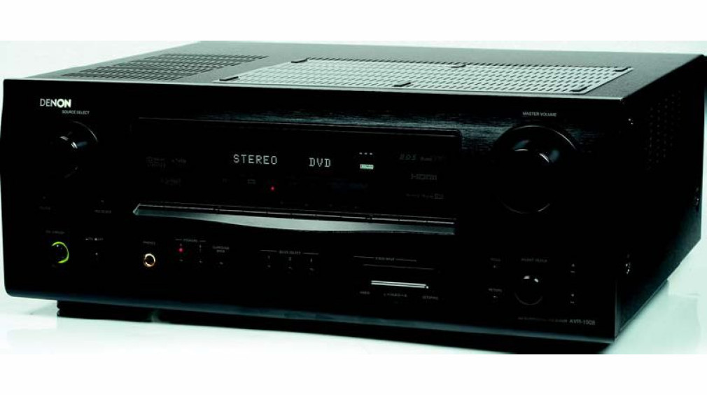

Przedni panel stał się bardziej obły za sprawą "wygięcia" w górnej części, zwiększyło się okno wyświetlacza, na który przerzucono rządek kilkunastu małych przycisków. W ten sposób udało się oczyścić dolną część frontu, chociaż słabo widoczne podpisy pod przyciskami nie ułatwiają orientacji, który do czego służy.

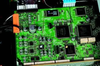

Świetnym pomysłem konstrukcyjnym jest zintegrowanie wszystkich układów cyfrowych w ramach jednej płytki, tym razem jest to druk, na którym znajdują się gniazda HDMI. Sygnały audio dostarczane są za pomocą płytki-zwory, ulokowanej tuż obok.
W górnej części widoczne są głównie scalaki wideo, obwody wejść i wyjść marki Silicon Image oraz procesor sterujący Altera MaxII, jak również również odpowiedzialny za konwersję audio (cyfrowo-analogową i analogowo- cyfrową) układ Analog Devices ADAU1328 (24 bit/192 kHz). Dekoder surround, wlutowany od spodu, to stosowany przez Denona procesor Sharc, także firmy Analog Devices.
Radiator to ładny, odlewany element z grubymi żeberkami, na którym rozplanowano czternaście tranzystorów (komplet Sanken 2SB1560/2SD2390 w każdym kanale).

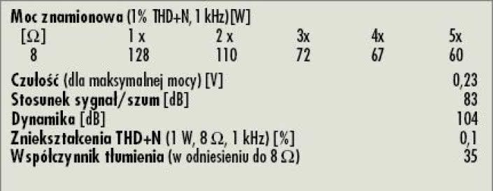

Chociaż AVR-1908 4 omów (oficjalnie) nie obsługuje, to z 6 omami sobie radzi, produkując w takich warunkach więcej watów niż na 8 omach. W firmowej specyfikacji AVR-1908 powinien 120 W dostarczyć właśnie przy 6 omach, a przy 8 omach "jedynie" 85 W.
Jednak okazuje się, że Denon już przy 8 omach produkuje aż 128 W, oddając 2 x 110 W w konfiguracji stereofonicznej, chociaż już oczywiście mniej, bo 5 x 60 W przy wysterowaniu pięciu kanałów.
Poziom szumów nie zachwyca (S/N wynosi równe 83 dB), ale to wynik typowy dla tej klasy urządzeń, a dzięki wysokiej mocy wyjściowej dynamika osiąga 104 dB.

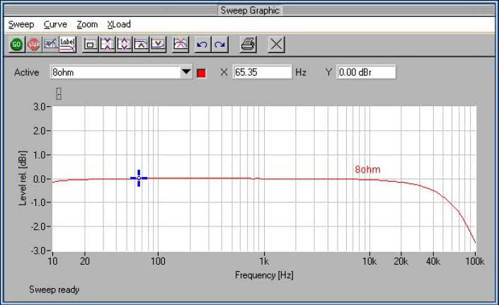

Pasmo przenoszenia (rys. 1) sięga niemal bez spadku (-0,2 dB) do 10 Hz, przy 100 kHz widać niecałe -3 dB.

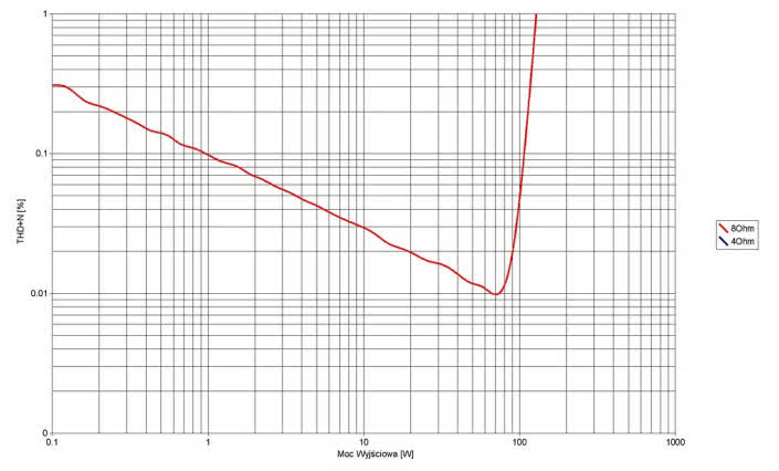

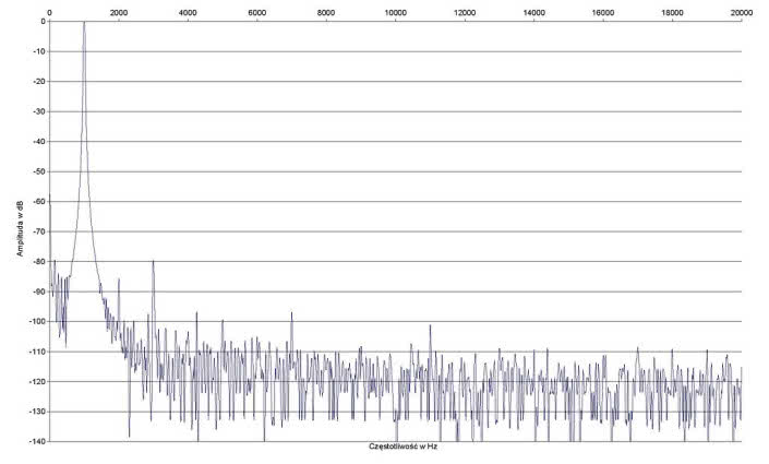

Dominującym czynnikiem w rozkładzie harmonicznych z rys. 2 jest trzecia przy -79 dB, druga leży przy -86 dB, następne już poniżej -90 dB. Z rys. 3 odczytujemy, że przedział mocy z THD+N poniżej 0,1%, rozciąga się od 1 W do ponad 100 W.
