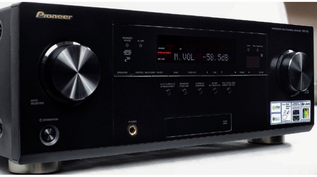

Model zeszłoroczny prezentował się już okazale, a Pioneer VSX-921 wygląda jeszcze bardziej agresywnie i stylowo; dzięki gładkiej płaszczyźnie frontu nabrał zdecydowanego wyglądu. Na matowym froncie, wykończonym błyszczącymi elementami pośrodku, dominują dwa potężne pokrętła. Wyświetlacz został umieszczony w centrum wraz z małymi, ledwo odcinającymi się przyciskami.
Dumnie prezentuje się złocone wyjście słuchawkowe, a komplet wejść podręcznych ukryto pod typową klapką. Znajduje się tam najważniejszy port USB, który wykorzystamy nie tylko do odtworzenia muzyki zgromadzonej na nośnikach pamięci, ale także do bezpośredniego podłączenia iPod’a (i iPhone’a Pioneer obsługuje formaty MP3, WMA oraz WAV.
