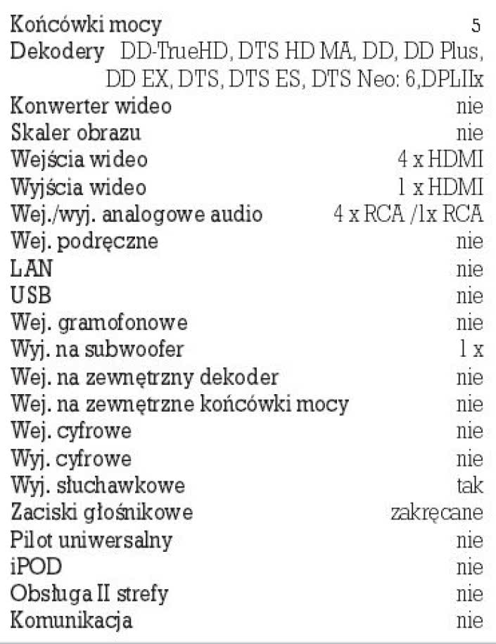

Cambridge Audio 351R został wyposażony w dekodery Dolby TrueHD i DTS HD, sygnał można doprowadzić jednym z czterech wejść HDMI, każde obsługuje strumień Full HD 3D, a pojedyncze wyjście zasilimy sygnałami zwrotnymi z telewizora (ARC). Sekcja wejść i wyjść HDMI znajduje się w lewej części tylnej ścianki i - co może nieco zaskakiwać - nie znajdziemy w ogóle gniazd S-Video, kompozyt ani komponent.
Wejścia, wyścia, końcówki...
Brak analogowych wejść wideo pociągnął za sobą decyzję o rezygnacji z układów skalujących, można więc przyjąć, że wejścia HDMI obsługuje tylko prosty przełącznik oraz oczywiście układ przechwytujący sygnały audio, celem późniejszego dekodowania.
W obszarze wejść dla sygnału analogowego stereo mamy do dyspozycji cztery pary RCA, którym towarzyszy jedno wyjście, a także dwa cyfrowe - optyczne i współosiowe. Komplet audio zamyka pojedyncze wyjście do subwoofera.
Cambridge Audio 351R ma pięć końcówek mocy i pięć wyjść głośnikowych (nie ma wyjścia niskopoziomowego 7.1, sygnałów z dodatkowych kanałów efektowych nie da się w żaden sposób "wyciągnąć" na zewnątrz).
Nie tego będę się jednak "czepiał"; podzielam opinię, że lepszy jest dobrej jakości system 5.1 niż byle jaki 7.1, więc jeżeli dzięki tym oszczędnościom w "ilości" udało się zainstalować końcówki mocy dobrej jakości - podobnej jak we wzmacniaczach stereo – to przecież obiecywano... Ale jak tę obietnicę mam pogodzić z faktem, że przy terminalach głośnikowych znalazło się ostrzeżenie o minimalnej dopuszczalnej impedancji kolumn - 8 omów?
Ci, którzy znają temat, wiedzą, że to sprawa "wielowątkowa", opisywana już przez nas, i nie przekreśla ani szansy na dobrą jakość, ani nawet praktycznej możliwości podłączenia 4-omowych kolumn (najczęściej oznaczanych przez producentów jako... 8-omowe), ale szkoda, że użytkownika Cambridge Audio 351R, skuszonego audiofi lskimi aspiracjami urządzenia, nie uwolniono od takich dylematów.

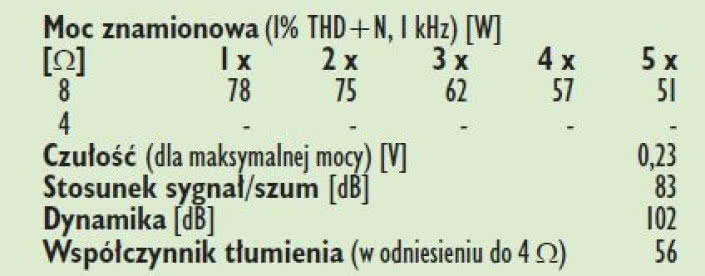

Cambridge Audio definiuje potencjał 351R w dwóch konkretnych trybach. Konfi guracja dwukanałowa ma wygenerować 2 x 70 W na kanał, a pięciokanałowa 5 x 50 W (zawsze przy 8 omach). Inaczej prezentuje się Harman Kardon – tutaj czytamy o mocy sięgającej 2 x125 W w trybie stereo, lecz nie dowiadujemy się już, co uzyskamy przy pięciu kanałach.
A to zależy, jak już zaznaczyliśmy, od wydajności zasilacza. Dokładną odpowiedź na to pytanie przynosi jak zwykle nasze laboratorium, ale sytuacja jest tym razem szczególnie ciekawa, więc skomentujemy ją dodatkowo.
Obydwie firmy przygotowały skrajnie różne kombinacje. Maksymalna moc pojedynczego kanału Cambridge wyniosła w naszych pomiarach 78 W, w stereo spadała do (2 x) 75 W, a w trybie pięciokanałowym - (5 x) 51 W.
Obniżanie się mocy było więc zauważalne, ale nie dramatyczne; zwykle spadki są większe, lecz nie aż tak, jak w... Harmanie; tutaj z pojedynczego kanału otrzymujemy aż 144 W, z dwóch - 2 x 131 W, a z pięciu - 5 x 36 W; czego nie da się wytłumaczyć nawet ograniczonymi możliwościami zasilacza, skoro w stereo w sumie zapewnił 262 W, dlaczego nie mógł tyle dać z siebie w trybie pięciokanałowym?
Przypadki skrajne, ale pokazujące różne koncepcje. Trochę wbrew zapowiedziom producenta, amplituner Cambridge Audio jest "skalibrowany" bardziej pod kątem systemów wielokanałowych, mając w stereo umiarkowaną moc, za to w kinie – wciąż przyzwoitą (sumaryczną wszystkich kanałów); Harman Kardon ma poważną moc w stereo i szybko słabnie w kinie. Na tej podstawie nie należy wyciągać ostatecznych wniosków, który i do czego jest "lepszy", ale przecież nie można też ignorować tak ważnego parametru, jak moc...

Przeprowadzone pomiary potwierdzają zadeklarowaną przez producenta moc wyjściową, jest ona nawet nieco wyższa niż w "papierach", chociaż wciąż raczej umiarkowana. Na pewno nie z powodu mocy będziemy wybierać Cambridge w konfrontacji ze znacznie potężniejszymi amplitunerami japoński.

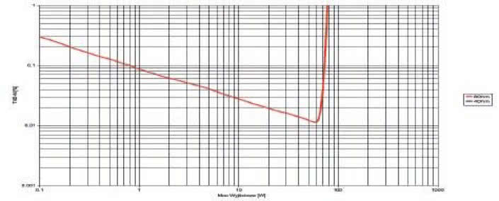

Każda z końcówek dostarcza 78 W, w stereo dostajemy 2 x 75 W, a w trybie pięciokanałowym - 5 x 51 W. Stosunek sygnał/szum ma wartość przeciętną dla amplitunerów AV - 83 dB - a dynamika osiąga 102 dB. Chociaż w pasmie przenoszenia (rys.1) widać spadek rozpoczynający się już od 20 kHz, to jednak punkt -3 dB przypada na dość wysokie 79 kHz.

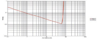

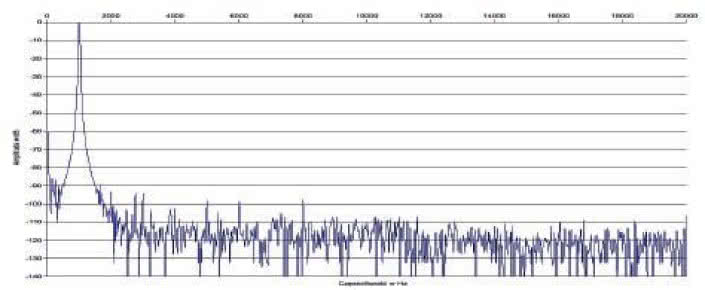

Nic niepokojącego nie dzieje się poniżej 20 Hz, przy skrajnych 10 Hz różnica względem poziomu referencyjnego sięga zaledwie -0,3 dB. Również analiza spektrum zniekształceń z rys. 2. wystawia 351R wysokie noty, najsilniejsza druga harmoniczna leży poniżej -90 dB. Rozstajemy się z Cambridge Audio w dobrych nastrojach, zniekształcenia THD+N poniżej 0,1 % są dostępne od mocy wyjściowej ok. 0,8 W, wykres z rys. 3. ma modelowy przebieg dla wzmacniacza tranzystorowego.
