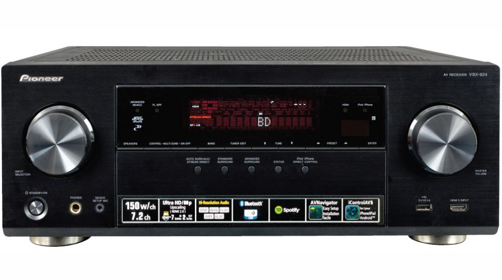

Podoba mi się powrót do klasycznych dla sprzętu audio, "szczotkowanych" powierzchni frontu, podczas gdy producenci zestawów kina domowego z jednego pudełka wciąż tkwią w uwielbieniu dla "piano-black".
Widzimy klasyczny układ z dwoma dużymi pokrętłami (selektorem wejść i regulatorem wzmocnienia), pomiędzy którymi znajduje się wyświetlacz oraz szereg przycisków. Część z nich wtopiono w szklaną płytę przykrywającą matrycę, pięć innych przeniesiono nieco niżej.

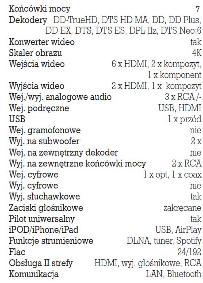

Obowiązkowym wyposażeniem amplitunera z tej klasy cenowej jest układ automatycznej kalibracji, a więc i gniazdo dla mikrofonu pomiarowego; lewą część frontu "zdobi" także złocone wyjście słuchawkowe (6,3 mm). Wejście podręczne zawiera gniazdo HDMI (będące regularnym wejściem) oraz USB, które może służyć do podłączenia nośników pamięci lub sprzętu Apple, iPoda, iPada czy iPhone’a.
Przednie wejście HDMI to oczywiście tylko rozgrzewka, tylny panel potwierdza, że ten typ złącz na stałe opanował sektor A/V. W amplitunerze Pioneer VSX-924 znajdziemy aż sześć wejść (w tym jedno z dodatkiem MHL dla urządzeń mobilnych) i dwa wyjścia - podstawowe oraz dedykowane drugiej strefie.
Jeśli mamy jakiś sprzęt analogowy, będziemy mogli wykorzystać jedno gniazdo komponent i dwa kompozyt (ten ostatni format ma także swoje wyjście). W sekcji wejść audio mamy trzy pary RCA, wyjście dla drugiej strefy i wyjścia z procesora - dla kolumn przednich i dla dwóch subwooferów.
Wzmacniacz ma siedem końcówek mocy i dziewięć par terminali głośnikowych - to układ mający na uwadze elastyczność połączeń i konfi guracji z uwzględnieniem kanałów efektowych systemu Dolby ProLogic IIz lub DTS Neo:X.
Jeśli zechcemy obstawić się dziewięcioma kolumnami, wówczas warto właśnie skorzystać z wyjść niskopoziomowych i dla kolumn głównych zafundować Pioneerowi towarzystwo zewnętrznego, wyższej klasy wzmacniacza.
Można również przenieść dwa ze zintegrowanych wzmacniaczy na rzecz drugiej strefy, uruchamiając w głównym system 5.1. Oprócz HDMI, cyfrowymi sygnałami audio zasilimy również Pioneera przez jedno gniazdo współosiowe i jedno optyczne.
Nie ma już wejścia na zewnętrzny adapter Bluetooth (bo wbudowano go do środka), jest natomiast USB z napięciem zasilającym. Nieprzypadkowo zresztą tuż obok gniazda LAN, tak by zasilić opcjonalny adapter Wi-Fi, jeśli nie chcemy ciągnąć klasycznej "skrętki".
Sekcja wideo może korzystać zarówno z konwertera sygnałów wizyjnych (sygnał doprowadzony do wejść analogowych prześlemy do telewizora już z wyjścia HMDI), jak i skalera wideo (do formatu 4K). Wejście USB a także moduł sieciowy pozwalają na przesłanie niemal wszystkich najpopularniejszych plików audio – od MP3 aż po Flac, Alac, AIFF, a nawet DSD.
Specyfikacja dopuszcza maksymalną częstotliwość próbkowania 192 kHz w przypadku materiałów dwukanałowych (96 kHz dla plików Alac) i 96 kHz dla wielokanałowych, przy rozdzielczości 24 bitów. To zasługa dekoderów oraz przetworników C/A - bardzo dobrych układów ESS Sabre. Moduł sieciowy jest również wykorzystywany do funkcji radia internetowego oraz sterowania za pomocą aplikacji dla smartfonów i tabletów (obsługiwane są platformy Apple iOS oraz Android).

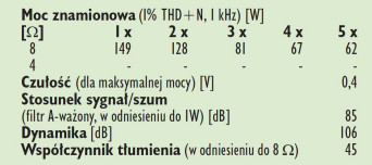

Każda z końcówek mocy może dostarczyć aż 149 W przy 8 omach, konstrukcja nie jest oficjalnie przygotowana do przyjęcia obciążenia 4-omowego. Oczywiście zasilacz nie może sprostać pomnożeniu takiego wyniku przez pięć (do sumarycznej mocy przy wszystkich kanałach wysterowanych), ale i tak spisuje się wybornie, dzięki czemu amplituner może dostarczyć aż 5 x 62 W. To najwyższa moc "pięciokanałowa", przy 8 omach wśród wszystkich amplitunerów tego porównania.

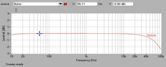

Poziom szumów jest umiarkowany (-85 dB), a dynamika wspina się na pułap aż 106 dB. Charakterystyka przenoszenia (rys.1) przy 100 kHz ma spadek 2,3 dB, a przy 10 Hz wynosi on -0,3 dB.

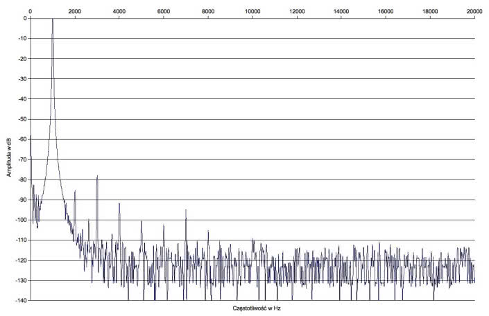

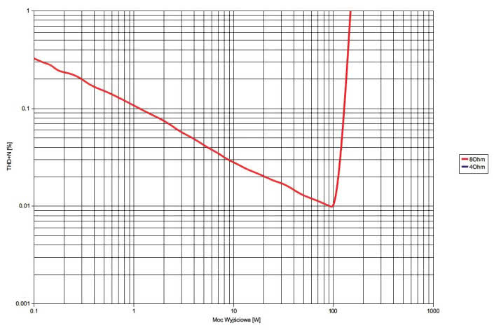

Spektrum zniekształceń (rys. 2) ujawnia największy udział trzeciej harmonicznej (-78 dB), druga leży przy -85 dB, a kolejne już poniżej -90 dB. Niewysokie szumy procentują przy okazji wykresu z rys. 3., THD+N poniżej 0,1 % można osiągnąć już dla mocy wyjściowej nieznacznie przekraczającej 1 W.
