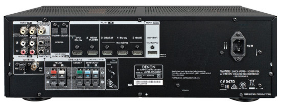

Zostaje siedem przyłączy – pięć wejść HDMI plus dwa komplety złożone z analogowych RCA, dla audio i kompozytowego sygnału wideo. Żadnych "trupów" pod postacią S-Video czy zestawów komponentowych.
Sygnał wideo wyślemy jednym wyjściem HDMI i jednym kompozytowym. Są dwa cyfrowe wejścia optyczne, nie ma wejść elektrycznych, nie ma też ani jednego analogowego wyjścia audio – tego trochę szkoda, ale może jestem sentymentalny.
Trzy z pięciu wejść HDMI mają pasmo pozwalające na przepuszczanie przez amplituner zawartości Ultra HD; oczywiście w tym formacie pracuje także wyjście monitorowe HDMI. Sygnał może przechodzić również wtedy, gdy urządzenie pozostaje w trybie stand- -by (nie jest konieczne włączanie amplitunera, gdy użytkownik zechce np. obejrzeć program telewizyjny z tunera).
Gniazda głośnikowe zrealizowano na tanich zaciskach sprężynowych – to dobra okazja, żeby powybrzydzać. Z kolei dla subwoofera aktywnego przygotowano dwa wyjścia.
Brak S-Video jest dzisiaj czymś oczywistym, zrezygnowano także z komponentów, za to liczba i rodzaj przyłączy HDMI są imponujące. Szkoda, że Denon nie "szarpnął się" na zakręcane terminale głośnikowe.

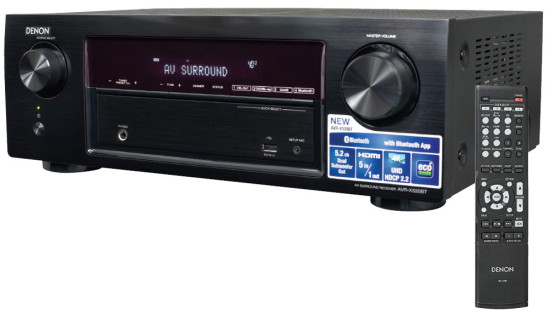

Cztery przyciski na przednim panelu służą do szybkiego wyboru 4 wejść. Funkcja została nazwana "quick select" i umożliwia zapamiętanie dla każdego z wejść poziomu głośności, trybu dźwięku wielokanałowego i źródła wideo (przypisane są domyślnie, można je zmienić).
Jest też wyjście słuchawkowe, wejście dla mikrofonu automatycznej kalibracji głośników i gniazdo USB. Podoba mi się również duży, niebieski, czytelny wyświetlacz. W czasie pisania tego tekstu okazało się, że amplituner taktownie wyłączył się po kilkunastu minutach (bez otrzymywania sygnału); użytkownik może ustawić ten czas: 15, 30, 60 minut lub nie ustawiać go wcale.

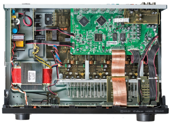

Zasilacz z lewej strony, pokaźna płytka z układami cyfrowymi, wzmacniacz na osobnej – największej. Końcówki mocy zrealizowano klasycznie i solidnie - na tranzystorach.

Wnętrze Denona AVR-X520BT cieszy oko. Duży, choć nie toroidalny, transformator oraz pozostałe układy zasilacza zostały ulokowane z jednej strony obudowy. Dolną część chassis zajmuje wzmacniacz zbudowany z tradycyjnych tranzystorów przytwierdzonych do aluminiowego radiatora. Uwagę zwraca bardzo duża płytka zawierająca układy cyfrowe (m.in. Analog Devices, ARM, ESMD, Panasonic), a także staranne zaprojektowanie i wykonanie całości.

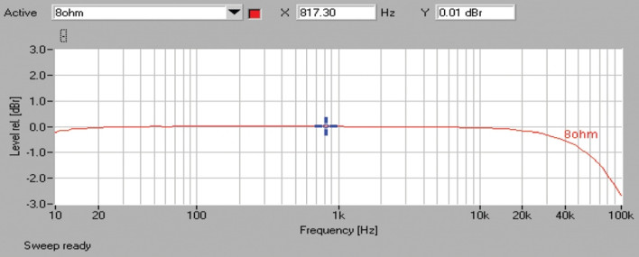

Bardzo dobrze wygląda pasmo przenoszenia (rys.1) z idealnym wręcz zachowaniem w okolicach 10 Hz i niezbyt dużym spadkiem, ok. -2,5 dB, przy 100 kHz.

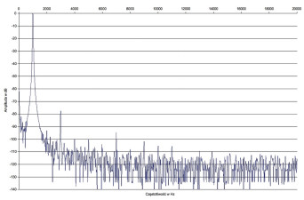

W spektrum zniekształceń (rys. 2) można dostrzec trzecią harmoniczną, której poziom wynosi -78 dB, dalsze szpilki leżą już znacznie poniżej -90 dB.

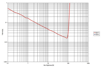

W przypadku Denona potrzebna będzie moc wyjściowa przekraczająca nieco 2 W, aby osiągnąć zniekształcenia THD+N poniżej 0,1 % (rys. 3).
